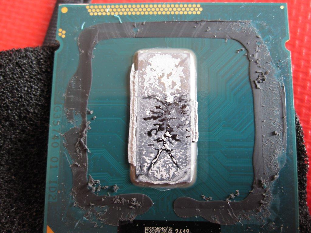

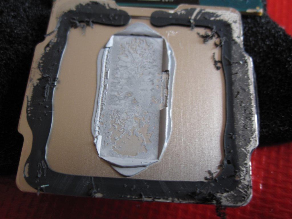

vor dem Austausch der Intel WLP zwischen DIE und HS (AC-MX4 zwischen HS und ungeschliffenem Kühler)
4,4GHz@1,200V mit 77,25° (75/79/81/74)
nachher (Liquid Pro zwischen DIE und HS und zwischen HS und plan geschliffenem Kühler)
4,6GHz@1,304V mit 71,75° (69/73/74/71)
Die CPU will leider viel Vcore, aber jetzt bekomme ich das wenigstens gekühlt :-)
Wegen des 81° Spitzenwerts war mit der original Paste unterm HS schon bei 4,4GHz Schluss. Nun gehen auch 4,6GHz bei besseren Temps, obwohl ich nur nen alten Noctua U12P mit 1x120mm Lüfter@1200U/Min im Einsatz habe. Weiter will ich die Spannung aber nicht hochdrehen.
Für mich hat es also neben Bastelspaß auch leicht höheren Takt gebracht :love:

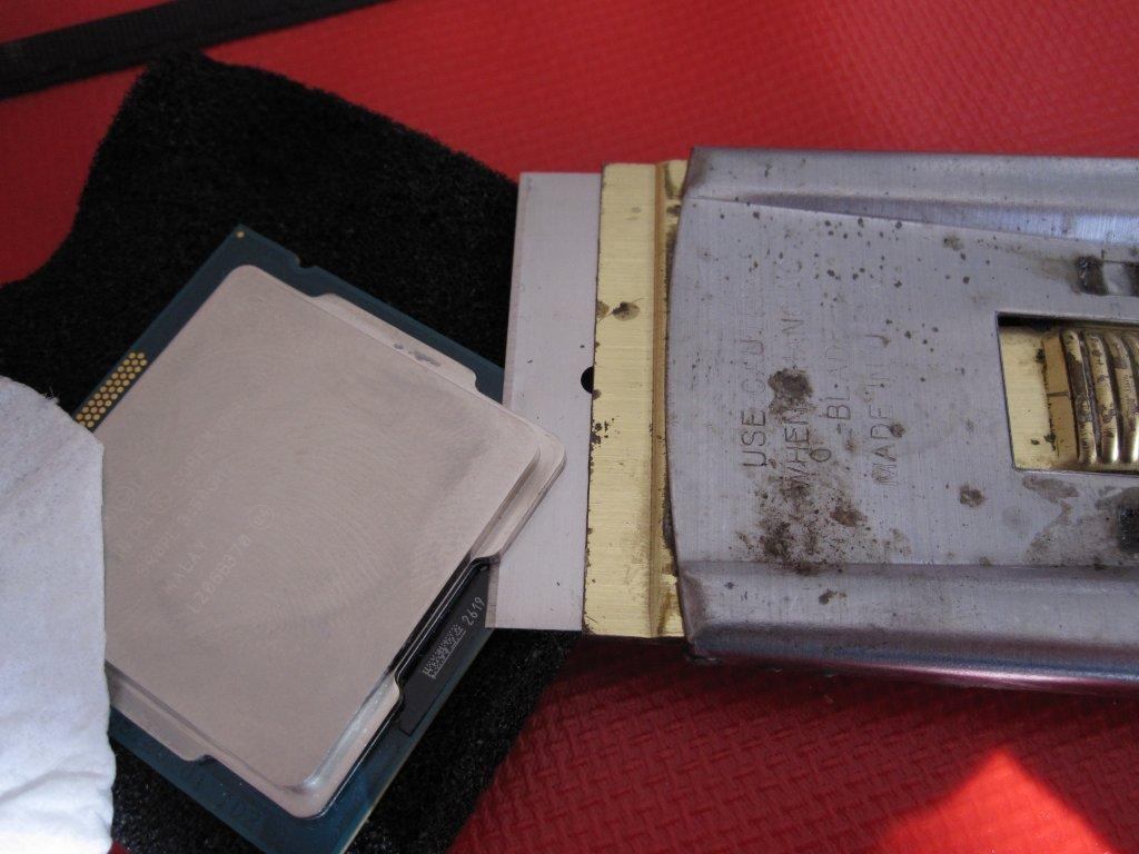

Ich habe es jetzt auch getan. Meine Empfehlung geht ganz klar Richtung Ceran-Feldkratzer. Meiner sieht nicht so toll aus wie dieser, aber man hat sogar einen guten Anschlag. Die Klinge ist unheimlich dünn!
Seitenleisten - Mach mal mit Ceran Kratzer...
Meine Temperaturen sind 5 Grad gefallen, so dass ich davon ausgehe, dass meine CPU schon vorher einigermaßen war. Ich probiere jetzt mal 4,7 GHz, welches mir mit Offset +0,115 Vol vorher zu warm wurde.
Es geht sehr gut mit dem Teil. Die Klinge ist so dünn, wie bei diesen Gilette-Klingen aus den 70ern :digispecial:
Ich vermute mal in der Drogerie bei dem Reinigungsmittel für Ceran-Felder. Ich finde es sehr gut, weil man sehr flach ansetzen kann und das Cerran-Teil exakt für diese Bewegung auch gebaut wurde.
