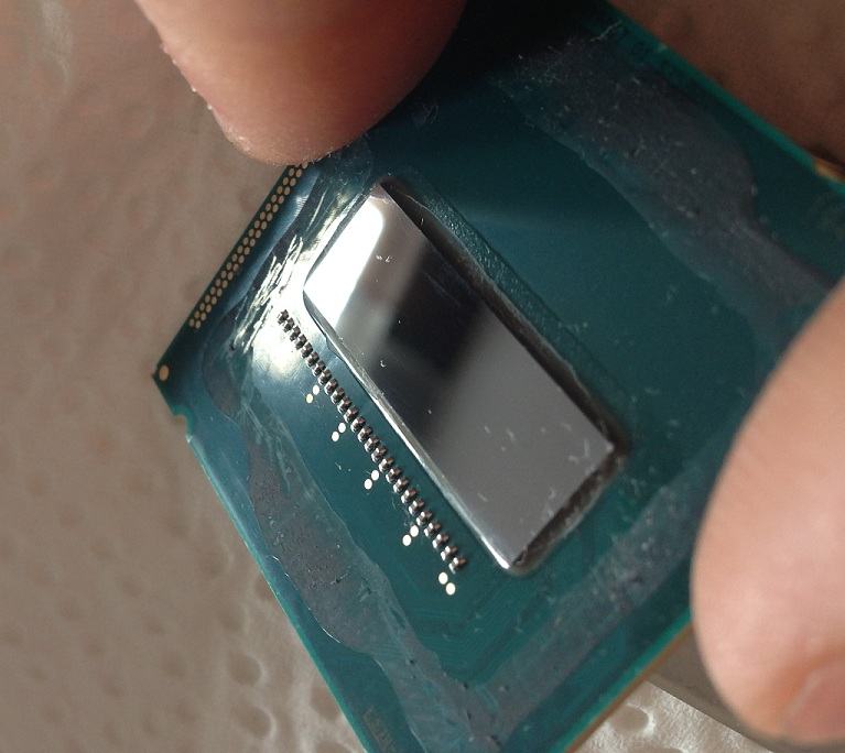

Hier nochmal der neue, von eagle perfekt geköpfte 3570K. Danke dafür. Es sind überhaupt keine "Spuren" zu sehen vom Köpfen.
Super Arbeit! Thumbs up für eagle!

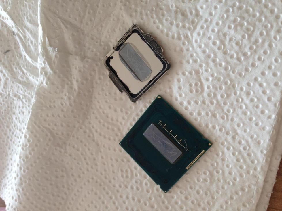

Was nun eigentlich aus deiner geheimen neuen Köpfungsmethode geworden ? Läuft da Patent oder dürfen wir wissen :d
:bigok: Ralle
mit der Paste passiert nichts. Bei den Apple iBooks wird das Zeug auch großzügig auf die Chip inkl. SMDs geschmiert.
Bei mir sah das sauberer aus, wie eine feine Wurst über den SMD's. Man kann dieses fast knete artige Zeug schön mit dem Finger an drücken.
Vllt vorher mal 30min in den Kühlschrank legen, dadurch sollte es noch fester werden.

@ralle
Bei dir schaut das Köpfen mit dem Hammer so einfach aus... als ob der IHS sofort abgeht.
Ich hab bei meinem 3770k damals wie blöde draufgekloppt und die Kappe ging nich ab.
Naja mit der Klinge ging es dann
Ja, mit etwas Gefühl und Übung geht es ganz flott. Die meiste Arbeit beginnt allerdings danach beim Säubern und Auftragen des Flüssigmetalls.
