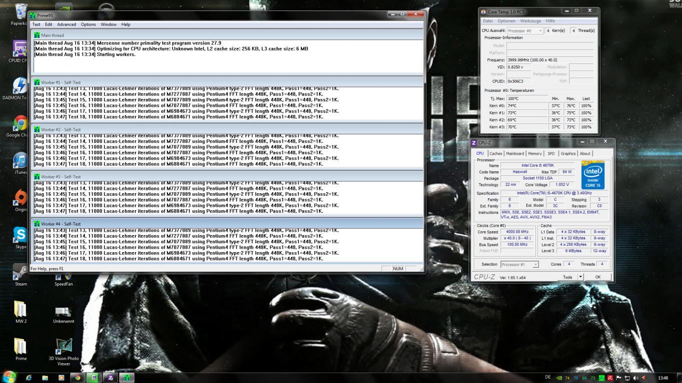

Bin jetzt bei dem Ergebnis nach 1 Stunde, mit dem Boxed lüfter. Köpfen nötig ?
Muss noch ein bisschen mit der Spannung rumspielen.
Naja mit dem boxed Kühler wirste auch geköpft nicht wirklich weit kommen ;) Bringt da komischerweise eh nur 5-10° rum als mit Wakü oder besseren Lukühlern.Gestern mal getestet.

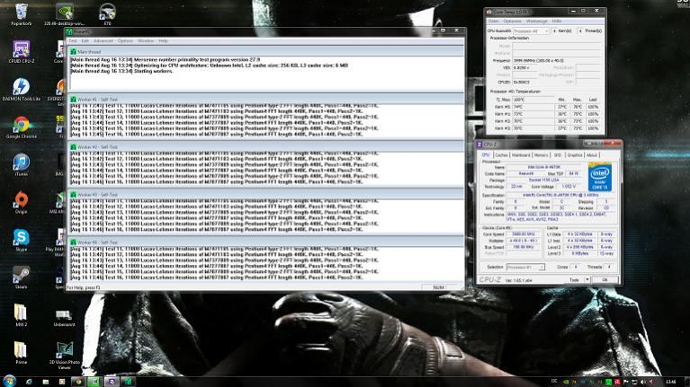

Vorher :
Nacher :
Das Köpfen verhilft den boxed-Kühlern bei der Sommerhitze eher zu etwas mehr Ruhe.
OC-Fähigkeiten verleiht man den boxed-Kühlern damit aber auch nicht. :fresse:

Hatte ihn auf 4.00Ghz stabil auf 80grad . Ich finde den boxed nicht so laut . Liegt vielleicht daran dass ich gegen Lärm immun bin :p
