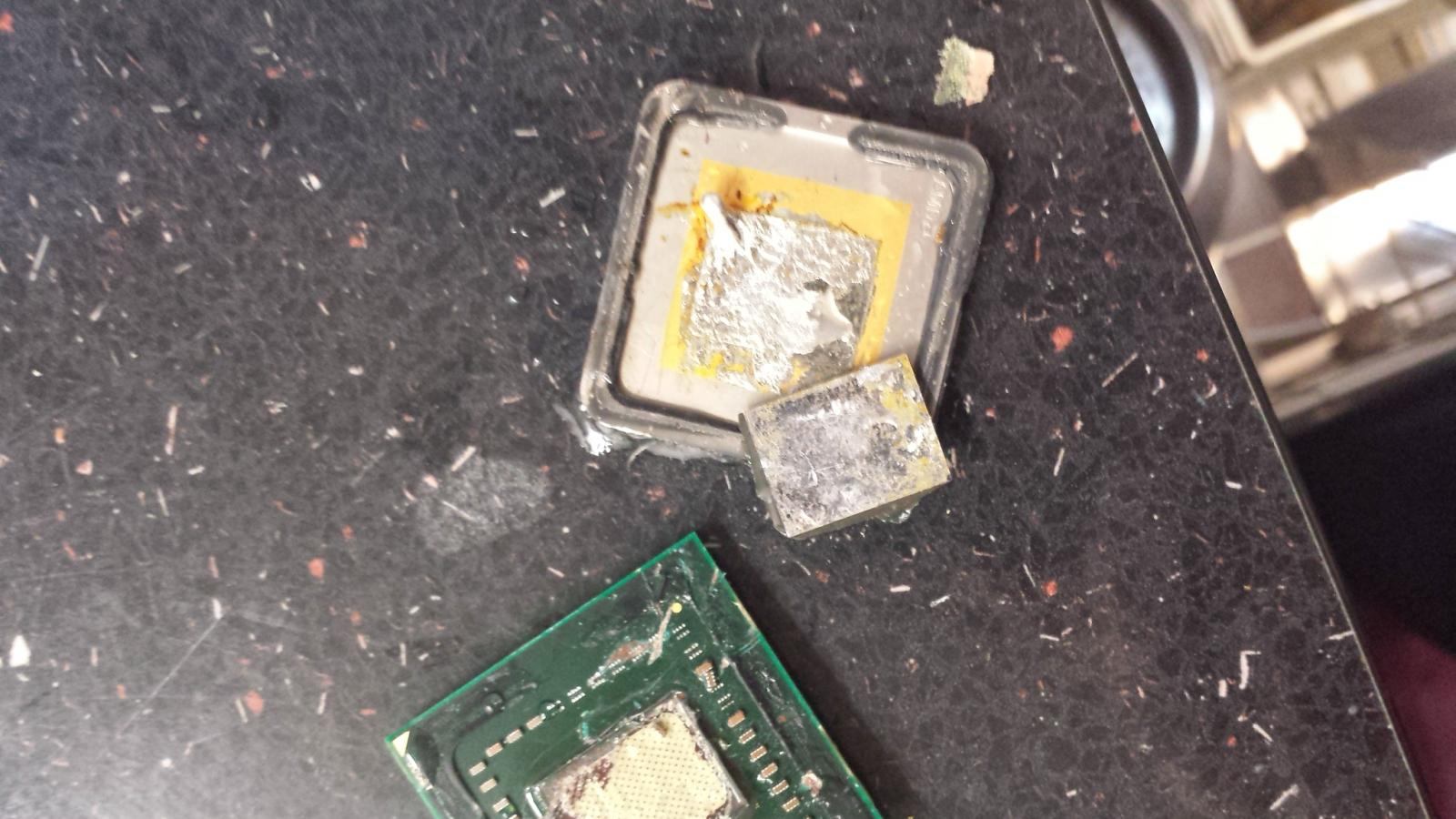

Das ist jetzt mein 2. Kaputter prozessor. Irgendwie will das nicht.
