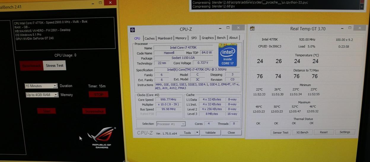

Dem 6700k hier hats frisieren gemittelte 12°, bei default Takt, gebracht.
Mein 4790k ist leider nach Austausch auf conductonaut über und unter der Haube nur im Idle 5-10 Grad kälter geworden und unter Last kaum. Habe aber den Verdacht dass noch etwas Luft im kühler ist und werde dem morgen mal nach gehen...
