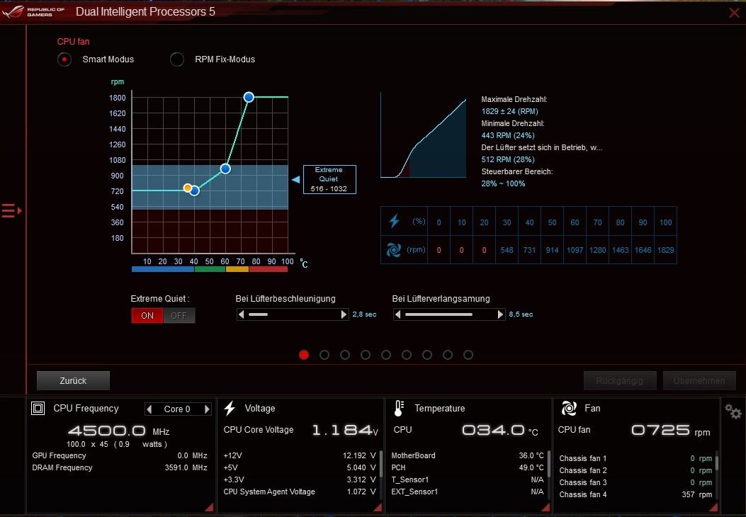

bei deinem Maximus kannst doch mit FanXpert3 schöne Lüfterkurven bauen.
Hier meine
