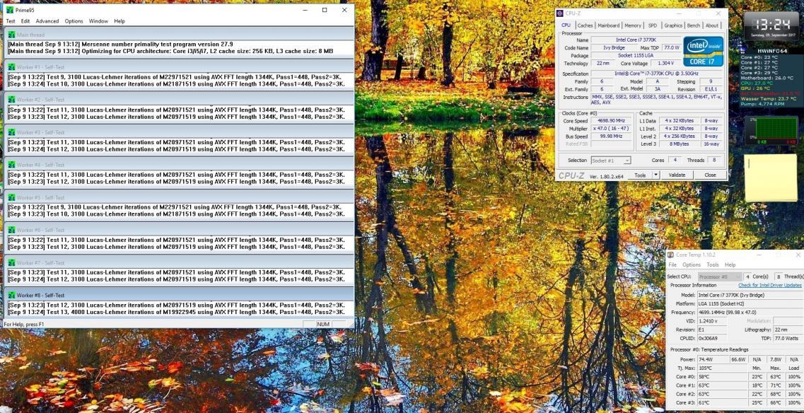

Ich habe gerade mein 3770k geköpft.
Phobya LM drauf gemacht und zwischen CPU und Kühler Wärmeleitpaste Coolermaster Mastergel Maker.
Die Temperaturen sind beim mir gestiegen, an statt weniger zu werden.
Was kann es sein?
Vorher
Nachher

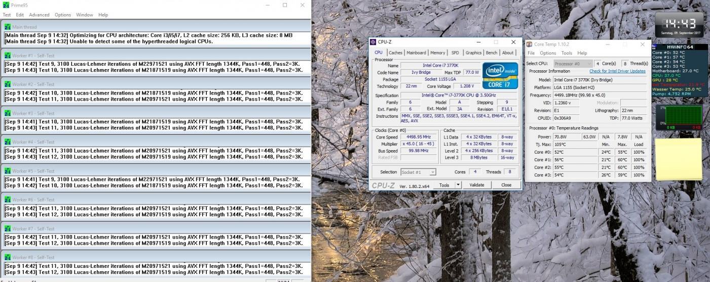

Das mit noch Mal köpfen hat sich erledigt. Nach dem ich den CPU Kühler abgenommen habe, sah ich sofort an Hand der Wärmeleitpaste das auf eine Seite der CPU Kühler schlecht angezogen war.
So sieht es jetzt aus.

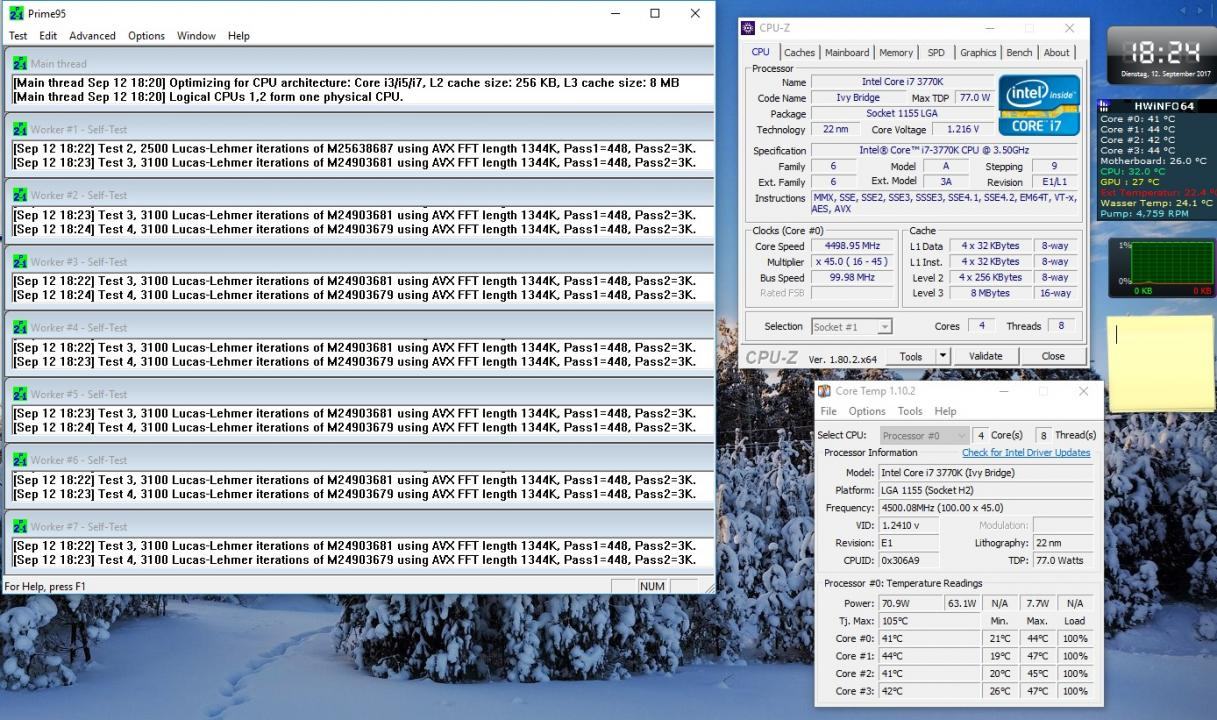

4,5 Vorher
Nachher

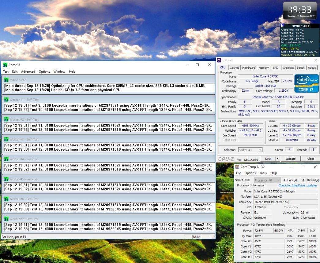

Bei 4,7
Vorher
Nachher
