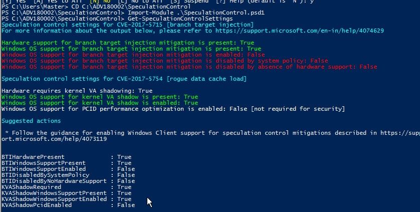

Verstehe ich das richtig, wenn ich diesen Post lese:
Windows: How to get latest CPU microcode without modding the BIOS | Page 4 | guru3D Forums
Bei den Leuten, welche den Microcode via Bios Patch eingespielt haben, sollten die drei roten Meldungen (welche bei meinem Windows 7->VMware Tool) auftauchen nicht da sein?
Kann das jemand bestätigen?
Edit:
Habe mich mal in Thread von guru3d eingelesen. Das VMware Tool scheint in der Tat für Spectre nutzlos zu sein.
Also doch auf eine offizielle Verteilung via MS/Asrock warten oder doch mit diesem UBU Tool etc. flashen. Da warte ich auch erstmal ab, gerade wenns es noch Probleme bei Haswell gibt.

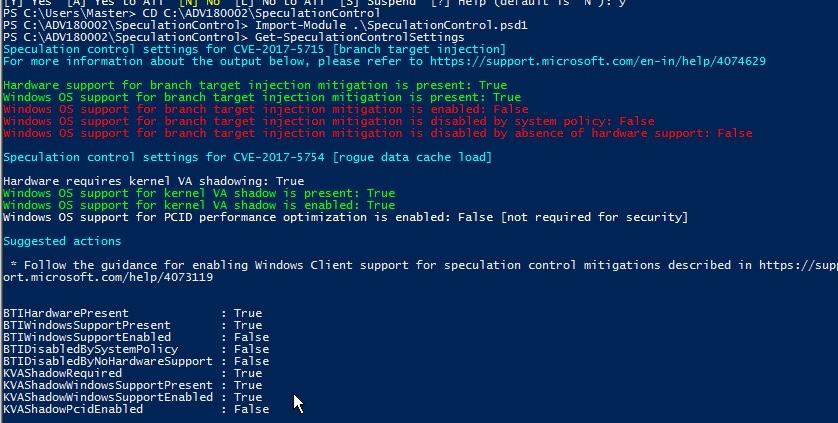

Edit:
Jo, sehe ich auch so, wird zu spät in den Kernel geladen.
