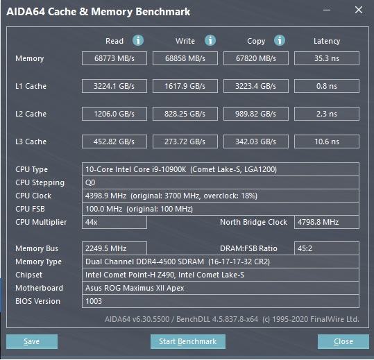

Wie wäre es mit nen Z490 Unify, das ist nach dem ApexXII so mit eines der besten Board´s, das packt die 4133 mit 4Dimm und 2Dimm.
P/L gibt es kein besseres Board. 4x8GB geht bis ca.4266 und 2x16GB bis 4400 so ca. in stabil.Da sollten deine 4133Mhz einfach umzusetzen sein.
VRM ist absolut überdimensioniert und Ausstattung ist Top.

Für mein ApexXII habe ich während der BlackFriday Wochen im Warehousedeal und extra Rabatt nur 264,- gezahlt. Das Board ist auch völlig in Ordnung.
Wirklich groß mehr holt man ja eh nicht aus den Speichern und soweit mir bekannt hat MSI volle PCI-E 4.0 Unterstützung.Für sowas was ich fahre sollte man eher Wakü haben,
bis 4400 kann man auch aktiv Luft kühlen, drüber wird dann eh schwer.
