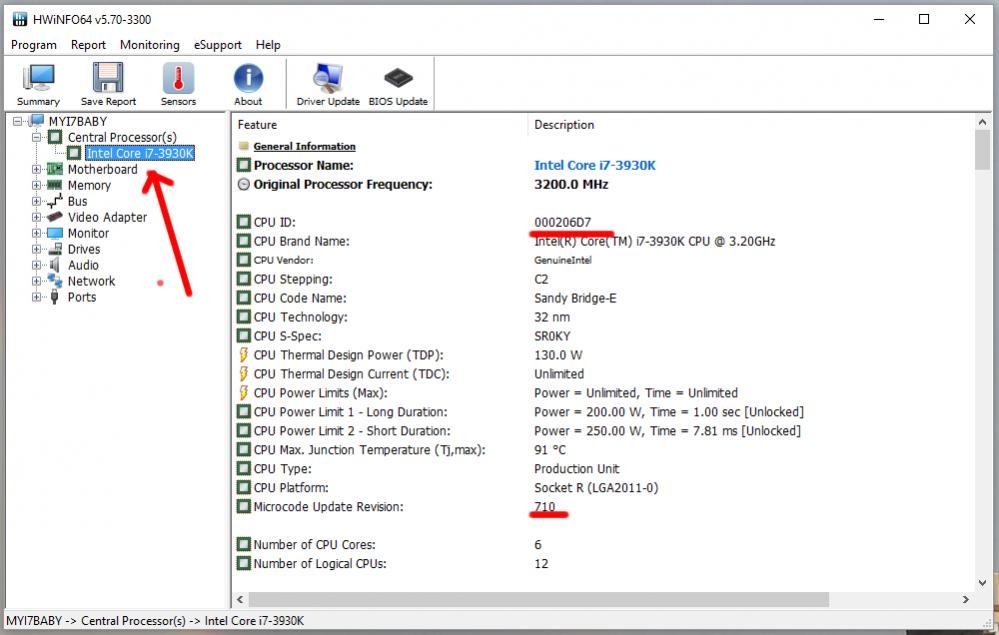

Sorry das ich nochmal blöd frage, wo zeigt hwinfo64 die CPU ID?
Gemäß der der Intel guidance Liste müsste es die CPU ID 306C3 sein, oder :)
Unter Prozessor: CPU ID und Microcode Update Revision ist da wichtig. So wie ich das sehe, müsste für Deine CPU uCU gepatcht also 0x24 sein.

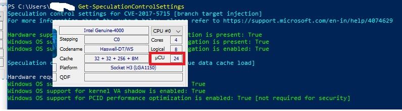

So Stick geupdatet: Mein Haswall hat nun MC 24. Der Sandy Laptop mit einem MB SV noch immer den alten 29 (Boottest war einfacher als groß nachlesen)

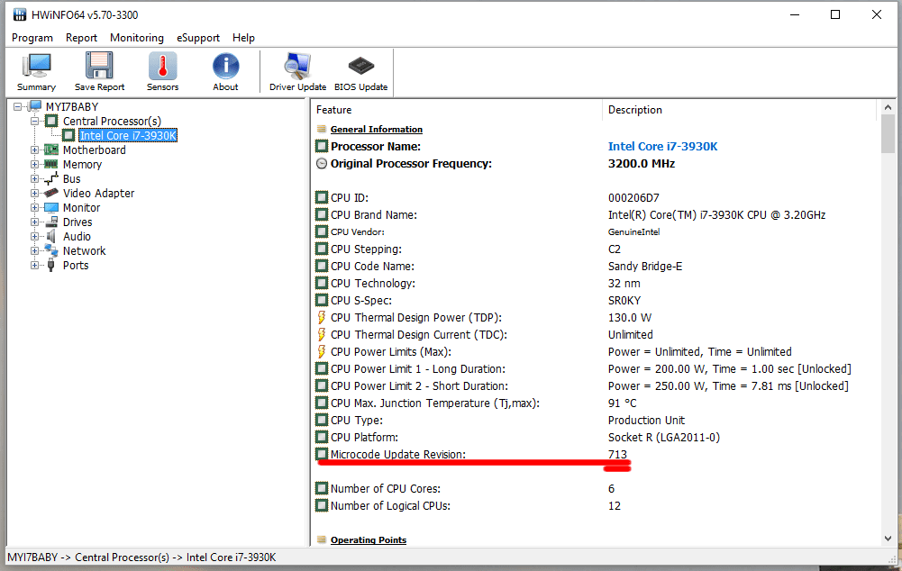

So, habe auch per eigenem mod BIOS meiner Workstation den aktuellen Intel uCode untergejubelt:
Vorher:
Nacher:
File:

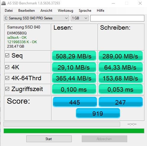

Die Microcodes vom Januar wirkten sich vorallem auf IO bei kleinen Dateien aus. Das konnte ich mit dem AS SSD Benchmark nachvollziehen. Mit dem neuen MC meines Hasswell habe ich das noch nicht gemacht. Mache ich noch und poste es hier.

Ist das nicht primär bei PCIe SSDs der Fall? Ein vorher / nachher Vergleich wäre auf jeden Fall mal interessant!
EDIT: AS SSD Benchmarkwert (nach dem Patch) hinzugefügt
30% niedrigerer Score beim Schreiben ist echt ne Hausnummer... habe vergessen das bei mir vorher zu messen... wills jetzt auch eigentlich garnicht mehr so genau wissen... Bleibt vielleicht noch eine Resthoffnung, dass Microsoft und/oder Intel im Laufe der Zeit noch was optimieren können.
EDIT: Habe mal als Momentaufnahme meine Samsung SSD 850 Pro gemessen, also nach dem Patch. Siehe Anhang:
Die Werte sehen eigentlich ganz ordentlich aus. Bis auf 4K zumindest nicht so niedrig wie in dem obigen Beispiel. Wie gesagt, dies nur als Momentaufnahme da mir der Vorher-Wert fehlt...

Es wundert mich aber schon, dass deine Werte so deutlich von meinen abweichen. Dass hier nur die Differenz von 840 Pro zu 850 Pro im Spiel ist, kann ich mir kaum vorstellen, da der limitierende Faktor ja eigentlich erwartungsgemäß durch die vom Prozessor begrenzte IO-Leistung kommen sollte. Gibt es vielleicht weitere Faktoren die das Ergebnis beeinflussen könnten?
Wie sind denn Deine Werte?
Habe ich oben gepostet. Beim Schreiben sind sie deutlich höher als bei dir.
