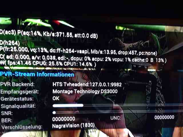

Wo kann ich denn unter xbmc nachgucken ob die Hardwarebeschleunigung an ist? (Hab openelec installiert) unter Hardwarebeschleunigung erlauben (VAAP) ist es auf jeden fall aktiviert
Will gar nicht wissen was passiert wenn er zu 100% ausgelastet wird ...
Er steht auf meinem hp microserver (der ist aus Metal :d traue mich nicht das Gehäuse auf Holz oder Ähnliches zu stellen )
Welche Version vom OE hast du drauf? Drücke mal bei Wiedergabe "o", dort siehst du z.B. auch die Auslastung beim abspielen.
Ok Hardwarebeschleunigung ist aktiv ! Ohne Hacken bekomme ich kein flüssiges Bild .
Die Temperatur war komischerweise unverändert obwohl die Auslastung bei 100% lag...
Hab 12.2 Git: d1002b4 installiert

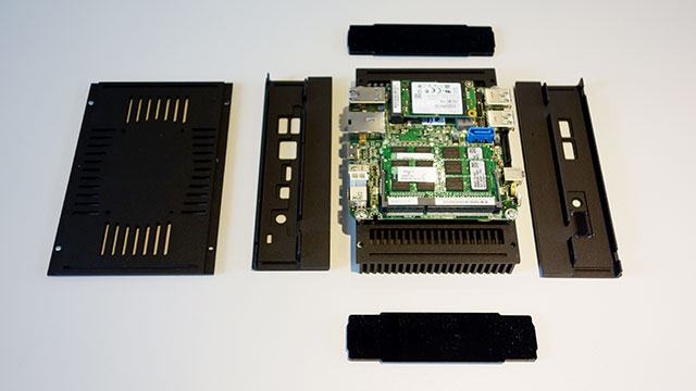

So, hab jetzt mein Streacom NC1-WY mit dem D54250 Board bestückt und Win8.1 installiert.
Die Kurzfassung: Der Zusammenbau ist verhältnismässig einfach, das Gehäuse macht einen soliden Eindruck.
Die Win8.1 Installation vom USB-Stick ging auch zackig durch, Treiber usw. sind schnell installiert.
Mit den Prozessor-Temperaturen bin ich allerdings auch noch nicht einverstanden.
Anfangs hab ich die mit HWINFO64 im Auge behalten, da sind sie immer so um die 40° gependelt.
Bei einem Neustart hab ich dann mal ins BIOS geschaut, das meldete jedoch 60°.
Habs ein paar Mal geprüft, mir scheint, dass HWINFO da die Temperaturen etwas durcheinander bringt, darauf kann man sich also erstmal nicht verlassen.
Ich gehe aber davon aus, dass mit den Feineinstellungen im BIOS und dem Energiemanagement von Windows noch einiges zu machen ist.
Also: Falls sich jemand mit dem NUC BIOS auskennt: Bin für Tipps sehr dankbar :)
Viele Grüße
Neill

Die Last ist weiterhin wie auf den Bildern ... (25% und der andere Kern 20%)
