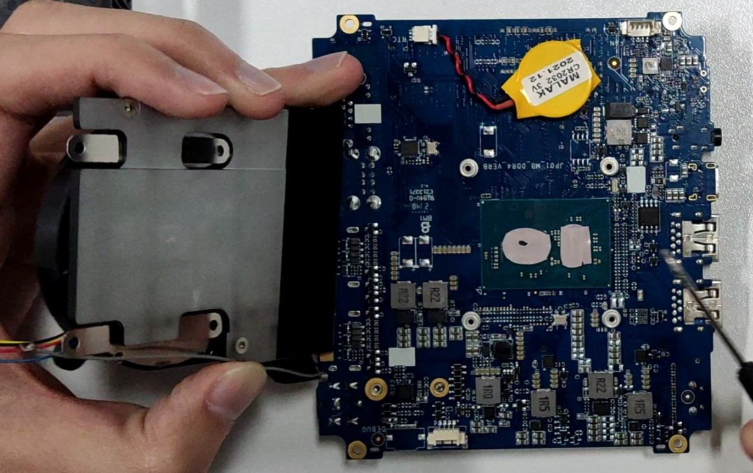

Arctic Alpine Passive. Damit kann man im Gehäuse CPUs bis ca. 45 Watt kühlen. Und wo im Gehäuse immer auch ein bisschen Luftstrom ist, ist die Luft außerhalb (beim NUC oben raustehend) dafür tlw. deutlich kühler. Also muss es ja auch ohne viel Aufwand/Material möglich sein, größere "NUC-CPUs" zu kühlen.
Das ist nur ein Kühler, kein Gehäuse. Und da fällt mir direkt auf, der ist aus Alu und hat 557g. Der ist RIESIG mit 10x10x9cm. Alleine der Kühlkörper ist doppelt so groß wie der ganze NUC.
Mein aktueller Kupferkühler hat auch irgendwas um die 560, 50g Masse, ist aber iirc nur 8,5x8,5x3,9cm "klein" und hat dabei, weil Kupfer halt, noch deutlich bessere Wärmeleiteigenschaften.
Und das Teil schafft trotzdem "nur" 45W!

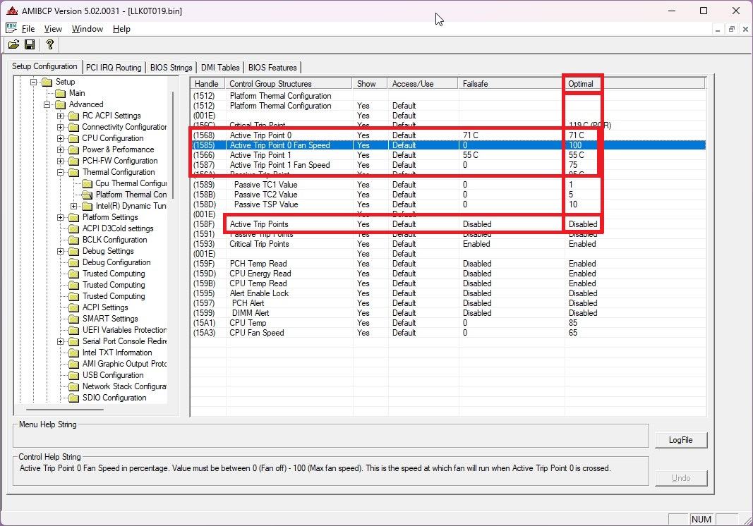

Wie gesagt, wenn ich bei meinem Mini im BIOS was an der Lüftersteuerung ändern könnte, würde ich mir bzgl. Kühlungs-Umbau vermutlich gar keine Gedanken machen. Aber die Einstellungen sind leider fest vorgegeben.
Hattest du nicht geschrieben, das du ein BiosMod installiert hast, der dir erlaubt die Einstellungen trotzdem zu ändern?
Lüfter "wollen" will ich nur sofern nötig, solange meine CPU unter ~90° bleibt (bzw. Throttel-Grenze) würde mir das reichen. SATA-SSD, BT und WLAN brauch ich eh nicht. Und wenn doch, wäre das für mich auch im offenen/nackten Aufbau kein Problem unterzubringen.
Naja, "wollen" tue ich den Lüfter, weil ich eben nicht will, das die CPU ins Thermalthrottle läuft.

Das bringt halt so gut wie nix. In dem Originalgehäuse ist einfach zu wenig Platz sowohl für einen vernünftigen Lüfter, als auch für einen Kühler mit entsprechender Masse/Oberfläche, geschweige denn auch noch beides zusammen. Für den Formfaktor ist die originale Kühlung denke ich schon fast das Optimum. Zumindest bei den Core-I-Modellen. Mit den Celerons vielleicht nicht so unbedingt.

Einfach nur 100g mehr Material für den Kühler, oder einen größeren und dafür langsameren/leiseren Lüfter, würde ja schon reichen. Mit 2-3 kleinen Heatpipes lässt sich in den meisten Fällen ja schon mit dem Gehäuse ordentlich kühlen, wenn es Kühlrippen hat.
Das Gehäuse hat weder Platz für "einfach mal 100g mehr Kühlermasse", noch für einen Lüfter der mehr Luft schaufeln kann und dabei trotzdem leise bleibt.

Und das da ist "schon" die Kühlung für einen Intel 1240P, also eine CPU mit 4 "normalen" Power-Kernen plus 8 Effizienz-Kerne. Also quasi das obere Ende dessen, was man als Mini-PC "braucht" (Turbo-TDP ~60 Watt). Gerade ein "Big-Player" wie Intel könnte mit Sicherheit eine zumindest deutlich bessere Kühlung in die NUCs packen, und hätte vermutlich selbst beim gleichen VK-Preis immer noch genug Marge übrig.
