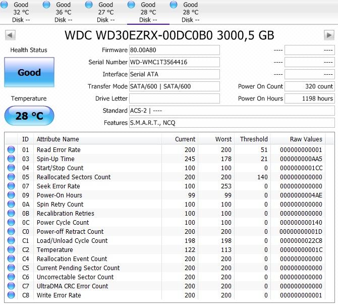

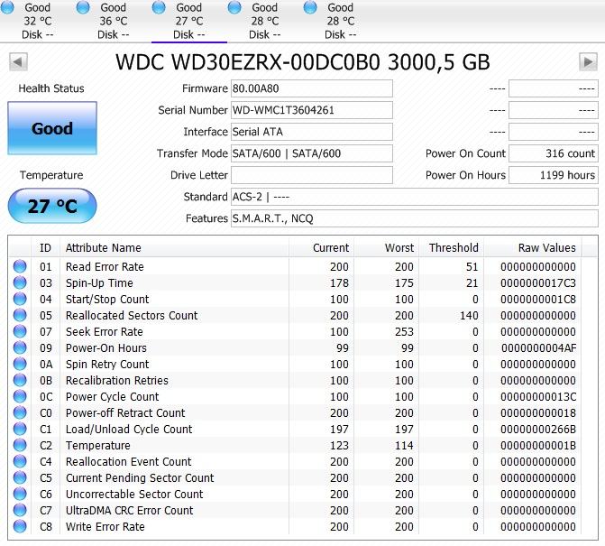

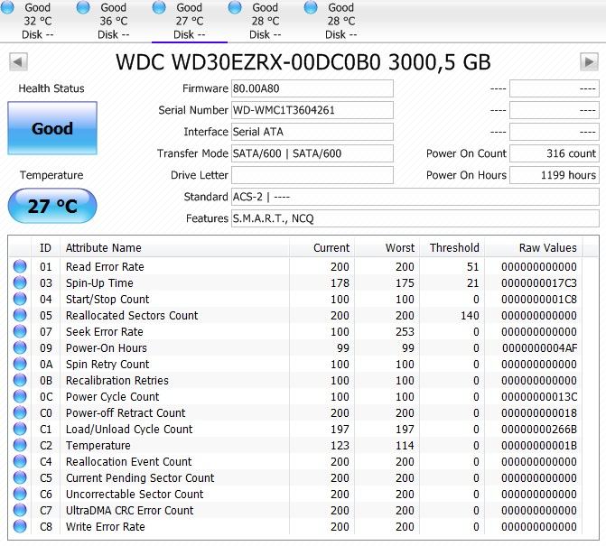

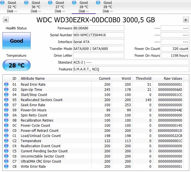

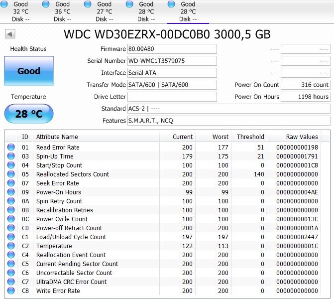

Wenn Du aber an die S.M.A.R.T. Werte kommst, dann poste für die drei Green mal bitte den Screen von CrystalDiskInfo, ziehe aber bitte das Fenster soweit auf, dass alle Attribute und auch die Rohwerte vollständig sichtbar sind. Vielleicht kann man dann sehen, ob es am Kabel liegt oder Dir schwebene Sektoren die Probleme bereiten. Vielleicht hilft es dann, die TLER (Time-Limited Error Recovery) einzustellen, dann würde die Platten nicht so lange versuchen einen schwebenden Sektor zu lesen und vielleicht nicht aus dem RAID fliegen. Aber ich weiß nicht, ob die Green das unterstützen, gibt aber jedenfalls ein Tool von WD dafür: WDTLER.exe
Die eine Platte hat einige (408) Lesefehler, aber noch keine schwebenden Sektoren. Das beutet, dass der Controller die Sektoren am Ende doch noch korrekt lesen konnte, aber er hat dann wohl einige Wiederholungen und damit mehr Zeit dafür gebraucht, was die Ursache für das Problem sein könnte. Die andere hat einen Lese- und einen Schreibfehler.
Obendrein haben die Platte auch recht viele Load-Unload Zyklen, die dürften also entsprechend der Werkseinstellung nach 8s Inaktivität in den Unload zustand sehen und brauchen dann immer erst mal eine Zeit um wieder zu reagieren. Die Zeit kann man mit WDIDLE3 ein- bzw. die Funktion ganz ausstellen, das muss aber unter DOS passieren, also von einem entsprechend präparieren USB Stick gebootet werden. Vielleicht hilft das auch hier weiter.
