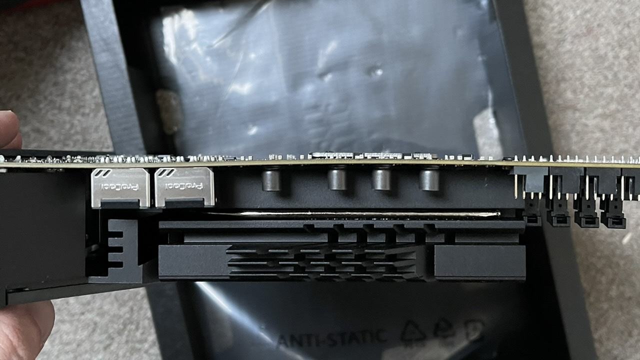

Interessant zu sehen, was man da für heutige Monsterpreise bekommt@TriM kam dein Hero auch so verzogen an?

So ein Verzug ist mir nicht aufgefallen, nein. Unglaublich...@TriM kam dein Hero auch so verzogen an?
Meins war 1A. Da war/ist gar nichts verzogen.Scheinen beim Hero aktuell alle/viele Boards zu haben.
Ich hab aktuell zwei Hero hier, eins von computerunivers, andere von cyberport, sehen beide ähnlich schlimm aus.
Bei den paar tech YouTubern die in ihren Videos zufällig eine Einstellung von der Seite haben sieht es auch so aus.
