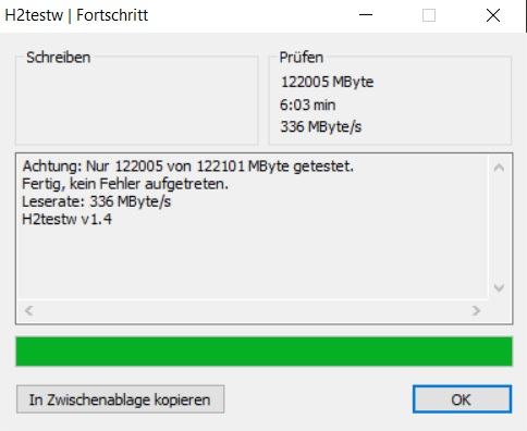

Dann prüfe sie doch mal mit h2testw durch und wenn der Rechner viel RAM hat, kann es sein das 128GB einfach zu wenig sind.
ok mache ich für Windows 10 reichen ja 64gb aus

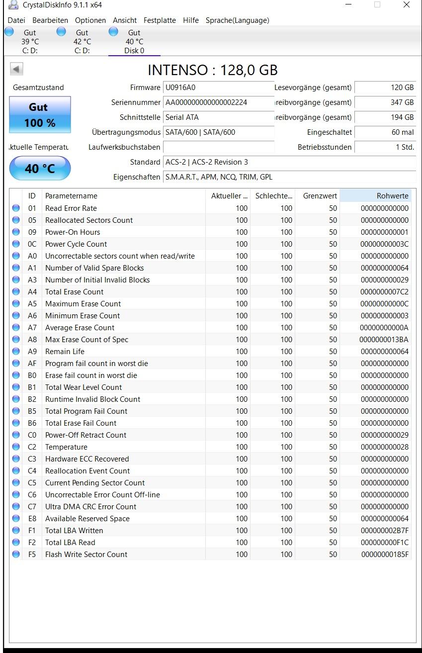

jetzt macht die auf mein Server Probleme wollte nur Windows 11 installieren aber diesmal eine 265gb Version Top Performance bekomme crc Fehler bei der instalation hab sie mal in PC eingebaut diskpart sagt auch crc Fehler die leüft sonst problemlos partion löschen hat auch geklappt

Fehler bei SMART ID C7 könnte ein Problem mit dem SATA Kabel (gewesen) sein.
Aber die SSD hat auch schon neu zugewiesene Sektoren (ID 05).
Und viele Hardware ECC (ID C3) Ereignisse.
Für die relativ geringe Schreiblast sieht das jetzt nicht so gut aus.
Wenn noch Garantie auf dem Ding ist --> RMA
