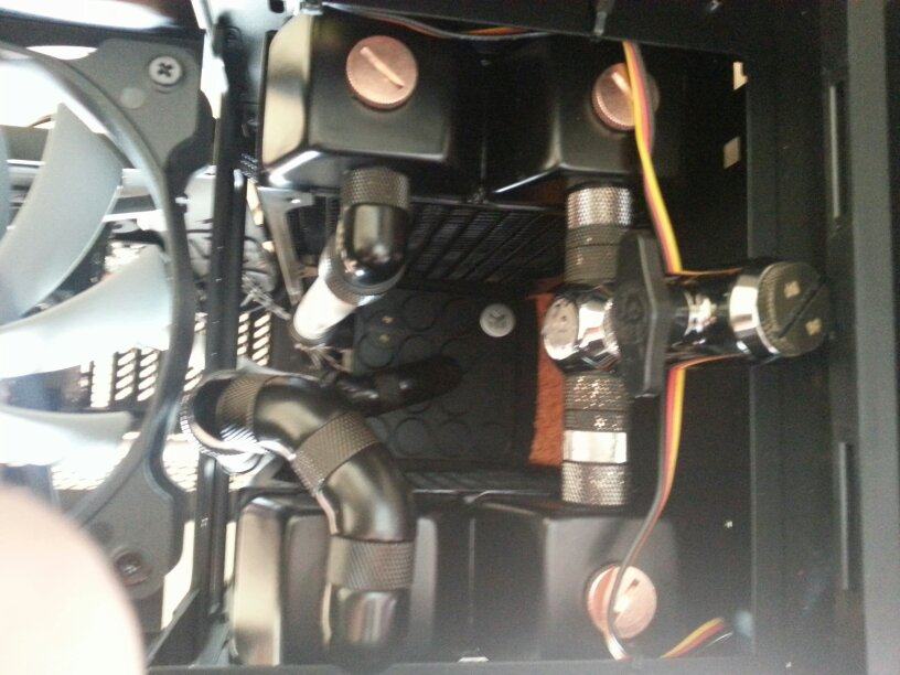

Wegen dem Wasser lassen
Ich hab es sogelöst,das ich die unteren beiden Radis verbunden habe,ein T stück mit einen Ablasshahn zwischen gesetzt hab.
Hmmm, ich hab unten ein 30 und nen 45mm Radi. Wie schaffe ich das es mit dem Abstand/Anschlüssen da passt?
Ich habe im Case nur 45mm Dicke verbaut. Ich hab einfach auf Verdacht Doppelnippel(Drehbar) und Verlängerungen bestellt.
Mit einen Stück Schlauch wird es wohl eng, man muss dann ja da unten 4 Anschlüsse,und ein T Stück unterbringen. Ich glaub das passt nicht.
schon ne elegante Lösung, ich guck mal ob ich bei AT passende nippel/verlängerungen finde...
Muss das T-Stück denn unbedingt symmetrisch in die Mitte? Sonst reichen doch auch 2 Anschlüsse und ein Doppelnippel?
Man könnte es z.B. mit diesen Teilen hinkriegen
Die Breite wäre über das Rohrstückchen anpassbar (einfach zusägen), Minimalbreite ca. 53mm. Ist aber halt etwas teuer (v.a. das T-Dings), aber kein Auf-gut-Glück-Rumprobieren.
ich hab ausgerechnet das ich 95mm zwischen den Radis habe (bei 220mm Gesamtbreite des Kellers). Nehm ich 2 Nippel (2x5mm), 2 Verlängerungen (2x20mm) und das T-Stück (50mm) komme ich auf 100mm. Meint ihr das kann man noch etwas schieben, bzw. auf Spannung? Mit keiner Kombination komme ich sonst genau auf 95mm...
hast du die Gewinde die in die Radiatoren gehen abgerechnet?
Weiter wie 22 cm kommst du nicht aus einander. Da unten kann man nichts mehr biegen
Bei AT werden die Gewinde extra angegeben. Die Maße beziehen sich also nur auf die tatsächliche Länge. OK dann muss ich mir noch ne alternative überlegen...
