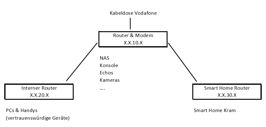

Hallo zusammen,
mein Problem ist leider etwas "speziell". Ich habe aktuell Kabel-Internet (400/40) über Vodafone (ehemals Unitymedia) und dort habe ich mit ständigen Paketverlusten im Sekundenbereich zu kämpfen; gekündigt habe ich schon Mitte letzten Jahres als klar war, dass Unitymedia übernommen werden darf. Die Kündigung entfaltet aber erst 02'2021 ihre Wirkung.
Nun stehe ich also da mit einer unzuverlässigen Leitung und habe mir bereits Alternativen überlegt. Ich möchte in Zukunft über DSL gehen und um die Zuverlässigkeit dort zu testen möchte ich bereits jetzt einen kleinen Anschluss holen. Jetzt ist aber die Frage wie ich 2 Internetanschlüsse in mein Netzwerk integrieren kann ohne einen Loadbalancer zu kaufen.
Aktuelle Netzstruktur:
(Switches usw. habe ich zur Einfachheit rausgelassen)
Irgendwie müsste ich in dem Konstrukt für "Interner Router" Internet über ein DSL-Modem bereitstellen, aber ich möchte/muss weiterhin Zugriff auf das vorgeschaltete Netz haben.

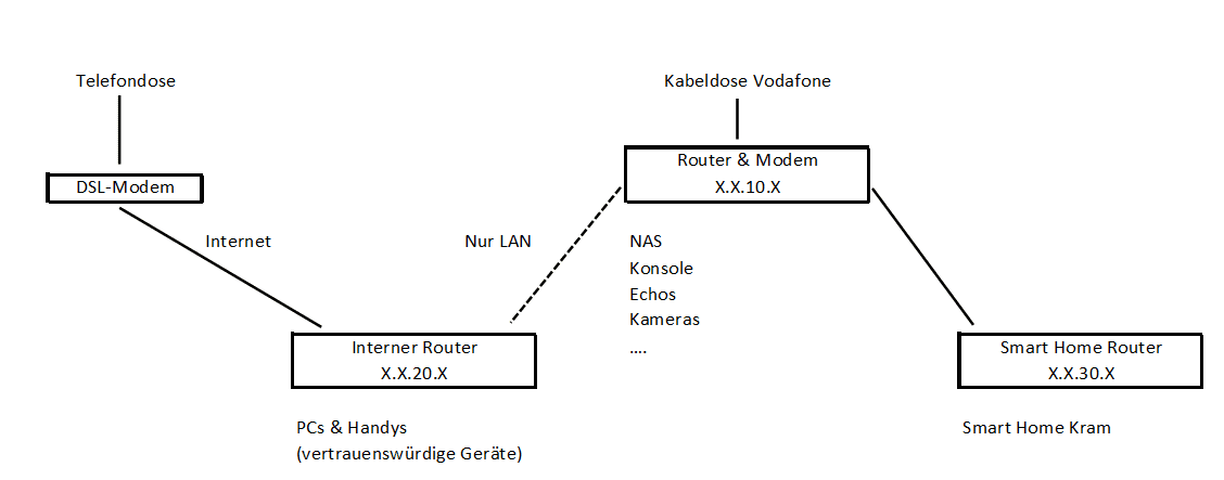

Wunschstruktur:
Danke im Voraus für Eure Mühe!
Edit: Denke eine Information zu den vorhandenen Geräten ist auch noch wichtig. Fritzbox 6591 an der Kabeldose, Archer C7 als Interner Router und DSL-Mode wird wohl eine Fritzbox 7590. Theoretisch könnte man den C7 auch einsparen, wenn man das über die 7590 hinkriegt. Dann müsste ich aber im Februar komplett umbauen.
Das hängt davon ab, was dein "Interner Router" kann.
Für die "nur LAN"-Verbindung vom internen Router zum 10er Kabelrouter brauchst du wahrscheinlich ein VLAN auf einen Port (mit eigener virtueller Netzwerkkarte) und musst dann ggf. eine manuelle Route zum 10er Netz über dieses VLAN einrichten.
Die meisten 0815-Router können sowas wohl nicht, mit z.B. aufgespieltem OpenWRT könnte sowas aber funktionieren.
Dann geht aus deinem 20er Netz aber trotzdem jeglicher Internetzugriff über DSL und du hast nur LAN-Verbindung zum Rest. Dein 30er Netz geht dann internetmäßig nur über den Kabelrouter. Ich bin mir nicht sicher, ob das das ist, was du erreichen willst.

Vielen Dank für die schnelle Antwort, habe die Geräte noch ergänzt. Der Interne Router ist ein Archer C7, der wohl ganz gut durch OpenWRT unterstützt wird (zumindest damals, habe ich mich aber leider nie wirklich dafür interessiert - das rächt sich jetzt).
Genau das ist das was ich erreichen möchte. Beim Rest stören die Abbrüche oder sogar komplette Ausfälle nicht wirklich. Das Smart Home ist weitestgehend autark (bis auf die Sprachsteuerung) und das kann ruhig weiterhin über Kabel gehen.
