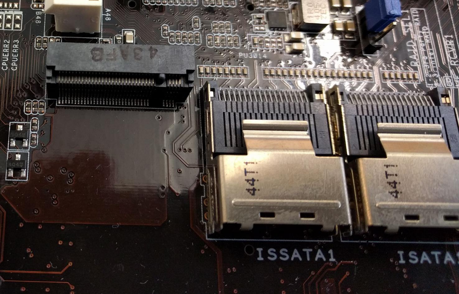

ich habe hier ein Board liegen: ASUS Z10PR-D16, das will ich mit weiteren Komponenten in ein Tower-Gehäuse bauen, soll ein Hyper-V-Server werden.
Das Board hat einen M.2-Slot, einen SATA 6G-Port sowie zwei Konnektoren, die ich bislang noch nie gesehen habe: "ISATA1" und "ISSATA1". Das Handbuch sagt dazu "9x SATA 6 Gbps ports (8x2 mini-SAS connnector, 1x discrete M.2)".
Ich bin verwirrt: "SAS" und "SATA" sind doch zwei Paar Schuhe (?)
Wie bekomme ich meine internen SATA-HDDs/SSDs angeschlossen?

Zum Anschluss: Besorg dir nen Mini SAS (SFF-8087) to 4 SATA Kabel und schon klappt das mit dem Anschluss. Die beiden Protokolle sind soweit kompatibel zueinander das du ohne weiteres SATA Festplatten an einem SAS Controller betreiben kannst. Nur umgekehrt funktioniert es nicht.
Hi,
wieder was gelernt - dankeschön :)
