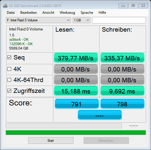

SSD
Spiele HDD

Ich hab mir mal eben Deinen Post #8 sowie Deine unten in der Signatur genannten System-Daten etwas genauer angeschaut, kann gut sein das Du Lade-Ruckler mit Deinem Spiele-Raid-HDD's bekommen hast (bitte aber nicht drauf festnageln)
Wie ich da drauf gekommen bin: Jede normale SSD ist im Bereich Laden deutlich zügiger unterwegs als eine HDD (egal ob im Raid-Verbund oder normaler AHCI-Modus). Das Ding ist jetzt allerdings leider, das eine 2,5"-SATA-SSD mit 2TB Kapazität ab ca. 250 Euro (das wäre in diesem Beispiel eine Crucial-MX500-2,5"-2TB) aufwärts kostet

heiko-soft, beim HDD RAID hast Du ja wohl weißlich nur die seq. Transferraten gebencht, nicht die 4k Werte, die deutlich schlechter als bei einer SSD sind, wie die Zugriffszeiten schon andeuten. Die Latenzen sind aber oft wichtiger als die seq. Transferraten und da verlieren HDDs eben um Größenordnungen gegenüber SSDs. Wenn die Ruckler passieren während geladen wird, wäre der Umzug des Spiels auf eine SSD vermutlich die Lösung.
