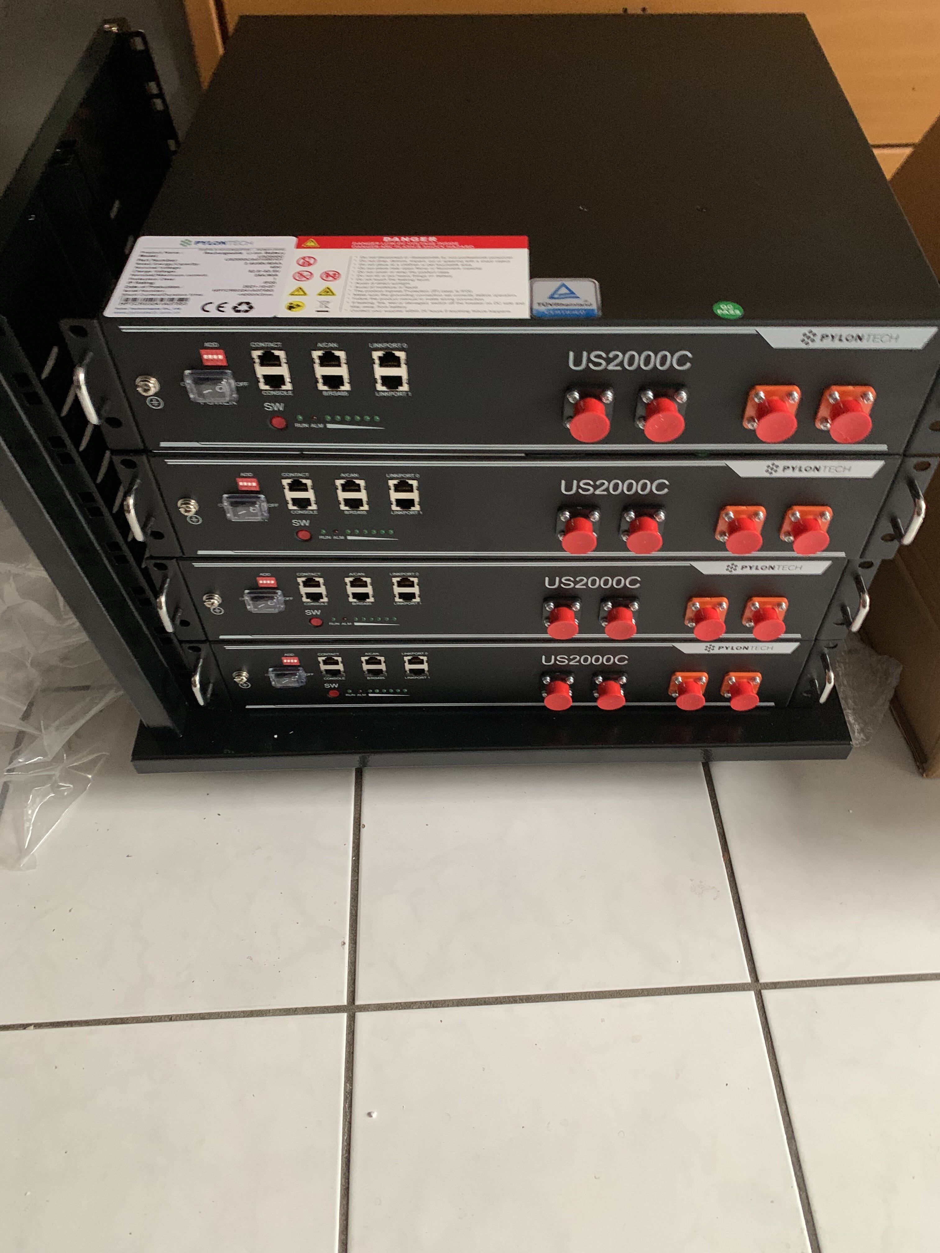

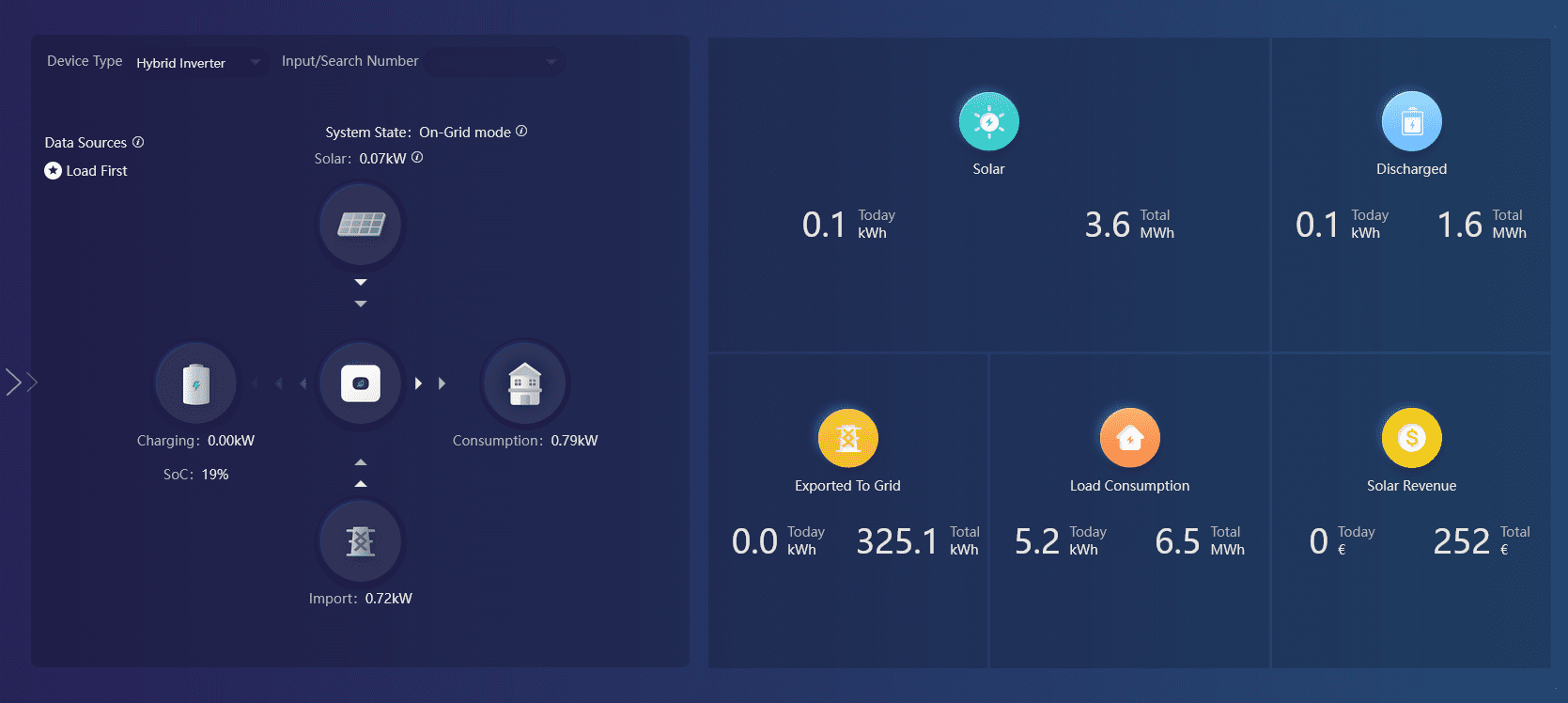

@underclocker2k4 Ich bin direkt mit dem Akku gestartet, aber
ich kann Dir relativ genau sagen, was aus dem Akku gekommen ist.
Etwa 1600 kWh. Der Akku läuft seit Ende Februar, die Anlage seit Mitte Februar letzten Jahres. In der Zeit bis heute hab ich 6500kWh verbraucht.
Ich habe die letzten 12 Monate 3600kWh vom Dach bekommen, davon hab ich 325 kWh ins Netz eingespeist, der Rest ist Eigenverbrauch und in den Akku gegangen.
Ist ein fast 10kWh-Akku. Dezember-Januar war der Akku mit 50% Ladestand abgeschaltet.
Es haben alle geunkt, dass die kleine Anlage den Akku gar nicht füllen kann, aber wie man sieht könnte sie sogar einen noch größeren Akku befüllen.
Eventuell kaufe ich noch 2-4x2,4kWh Packs nach (Das System kann 8 Packs a 2,4kWh verwalten, 4 Stück sind installiert).

Spannend. Da kann man ja sogar rechnen, wann sich der Akku an sich amortisiert.
Wenn man das mal rein monetär betrachtet. Das dürften ja grob 500EUR gespart nur durch den Akku sein.
Skaliert auf 10 Jahre sind das also 5k EUR.
Der Trick ist jetzt natürlich, was mit den Energiepreisen ist. Der Akku ist ja bezahlt. Man kann also annehmen, dass sich der Akku quasi immer schneller amortisiert.
Und ansonsten hat man ja schon recht, wenn man sagt, dass nen Akku bei der Anlagengröße keinen Sinn macht.
Das ist, zumindest für den Winter und Übergangszeiten, schon richtig. Natürlich drückt die Anlage in den Sommermonaten soviel Strom rein, als gäbe es kein Morgen. Hängt aber auch davon ab, was man auch für sonstige Lasten hat.
Pauschal kann man das nur schwer beziffern. Da fehlt aber auch noch viel Aufklärungsaufwand, aber auch viel Rechenmöglichkeiten für das Gesamtsystem inkl. dem Nutzungsverhalten usw.
Wichtig ist ja ganz grob, dass der Akku soviel Kapa hat, dass er die Nacht (bzw. kein Ertrag) unterfüttert bekommt. Und je mehr Strom man in der Nacht braucht, desto besser wird das für die Rechnung. Am besten natürlich Strom ziehen, wenn die Sonne eh da ist.
Hast du jetzt schon die 2000C Akkus?
Falls ja, dann gehen 16. (nur die alten, nonC, waren auf 8 pro String begrenzt)
Nur falls du nen Grund brauchst, um auf die 15k EUR zu kommen. ^^
(wichtig zu bedenken, dass bei zu großen zeitlichen Spreizungen die Akkus dann unterschiedlich Werte aufweisen und damit auch unterschiedliche belastet werden)
