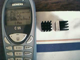

Daher sitzt dort nun nen 43x43x16,5mm Alu Kühler.
Die Mosfet´s sind wohl heute fällig und dafür hab ich nen 53x53x16,5mm Kühler gekauft der nun untern dremel kommt *hrhr* :d
Des weiteren werden folgende Chip´s gekühlt:
ATXP1 und ATTP1 (direkt neben den Mosfet´s)
Ich erhoffe mir vor allem durch die Mosfet´s Kühlung stabilere Spannungswerte.
Welche Kühlmaßnahmen habt ihr getroffen und was hat es gebracht? :hmm:
Über Rückmeldungen würde ich mich sehr freuen. :)
PS:
Mosfet´s Kühler der heute "unters Messer" kommt ;)

Ach hier noch nen Foto von den Mosfet´s Kühlern. Aber das is bei dem Mobo echt mm Arbeit da zwischen den Kondis 0 Platz ist :(
Durfte einen Mofet Kühler 15-20Min abfeilen/schmiergeln damit der auf den mm genau dazwischen passte :wall:

Aber funktionieren tut's, also hat sich der Aufwand/ die Arbeit ja gelohnt, oder?
Ich hab meine Mosfetkühler auch schon fertig, nur noch nicht aufs Board geklebt. Ich hab dazu nen alten Alpha P7125 (SLot-A) Kühler zersägt.:d
Die Dinger haben 4mm Bodendicke und ne Höhe von 1,65cm :d
Das reicht dicke. Die Ausreiser nach unten sich weg :)

Ich kauf mir für sowat immer neue Kühlkörper. Meistens min 3-4mm Bodendicke. Die hier haben 16 "Fins" und sind 1,2cm².
Ist aus nem 53x53mm Block herausgesägt worden. Angedremelt und wegen der dicken Bodendicke dann von Hand durchgesägt. :d
Dann noch gefeilt wie blöd :wall: und gut war dat ganze :)
