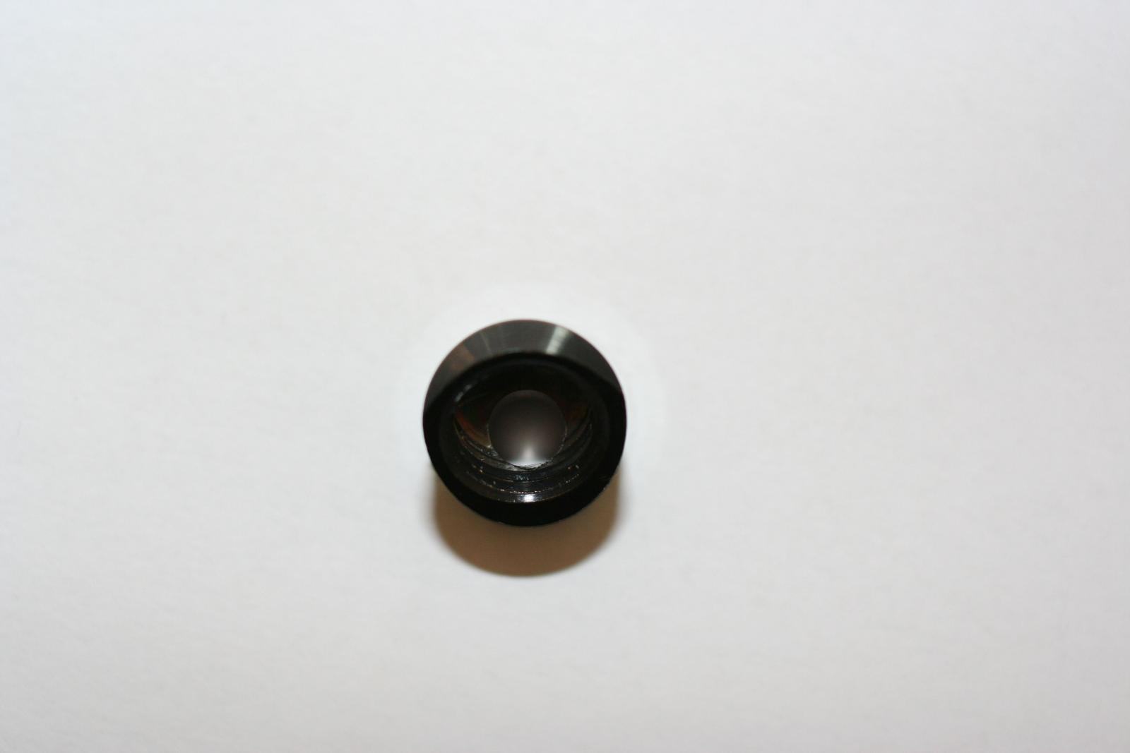

Jetzt frage ich mich welche Anschlüsse ich nehmen sollte.
Produktvergleich Aquatuning Anschluss, 1/4 Geizhals Deutschland

Eigentlich bezog sich deine Frage aber auf die Anschlüsse. Nimm was dir vom Preis oder der Optik gefällt, achte nur bei eventuell notwendigen Winkeln auf den Durchfluss. Es gibt da durchauss sehr günstig erscheinende Produkte die wirklich Mist sind:
