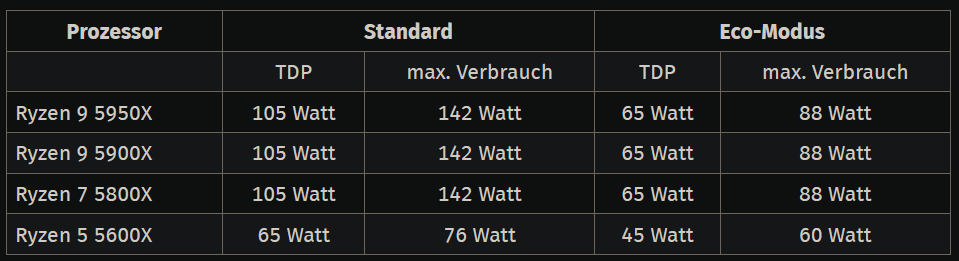

Also neuer Versuch (wir wollen den Stromverbrauch reduzieren und das Netzteil schonen)
1) Ab ins Bios, schauen ob du den (vermutlich 95W) Eco Modus vom 5900x finden und aktivieren kannst. Oder ob du das AM4 Limit von 142W findest.
1a) Es könnte auch sein, dass Asus einfach PBO default aktiviert hat. Google sagt, dass PBO auch die TDP pusht. Ich müsste weiter buddeln um herauszusuchen welcher Mobo-Hersteller wie mit den Powerlimits umgeht und welches Bios im Auslieferungszustand wie konfiguriert ist, ich lass das jetzt einfach mal... Ich hab aber bei Reddit gelesen, dass einige ihren 5900x mit Powerlimit 220W laufen haben....
1b) Im Zweifel PBO deaktivieren.
2) Untervolting aktivieren (Alternativ 60 FPS Framelimit oder VSync 60 FPS aktivieren)

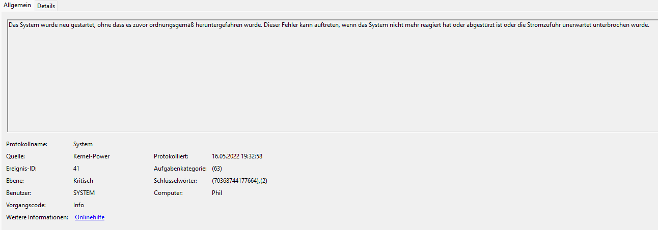

Hast du spaßeshalber mal in die Ereignisanzeige von Windows geschaut? Oft sind die dort angezeigten Fehler sehr aufschlussreich. Ansonsten sehe ich hier im Thread einen Haufen fingerpointing auf einzelne Komponenten, was mehr oder weniger begründet ist. Aber leider keinen wirklich systematischen Ansatz das Problem in den Griff zu bekommen.

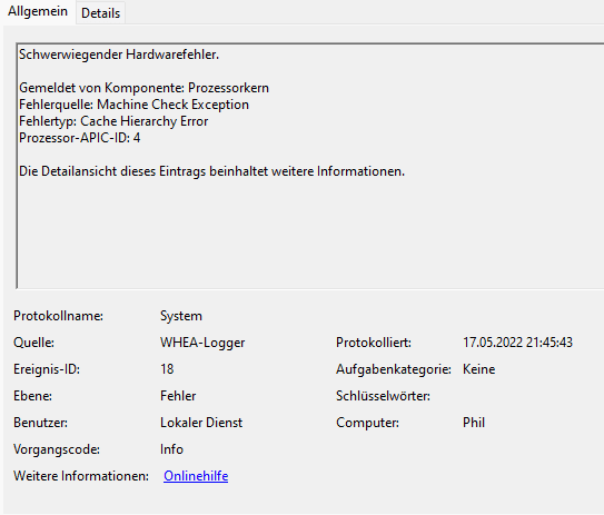

Das habe ich gerade mal gemacht und den Moment nachgeschaut wo er diese Woche abgestürzt ist und tatsächlich gab es da eine Warnung. Den Fehler habe ich mal angehängt:
Die Meldung ist in diesem Fall "Kritisch"
Beim zweiten Fehler bin ich mir nicht ganz sicher ob er im Zusammenhang mit einem Absturz steht, aber er ist einen Tag nachdem Absturz diese Woche aufgetreten. Hierbei handelt es sich "nur" um einen "Fehler" und nicht wie beim ersten Bild um eine Meldung die "Kritisch" ist.

Jetzt ist da n anderer Screenshot... Vorher wars WHEA 18... :d
WHEA Fehler deutet auf die CPU hin, nicht Gpu oder Netzteil... Da würde ich als erstes mal das Bios checken, ob dort komische Einstellungen gesetzt sind, insbesondere weil du XMP aktiv hattest. Manchmal machen die Boardhersteller im Hintergrund (ohne dein Zutun) die dollsten Sachen. Insbesondere Multiplikatoren, Powerlimits und Spannungen würde ich prüfen.
