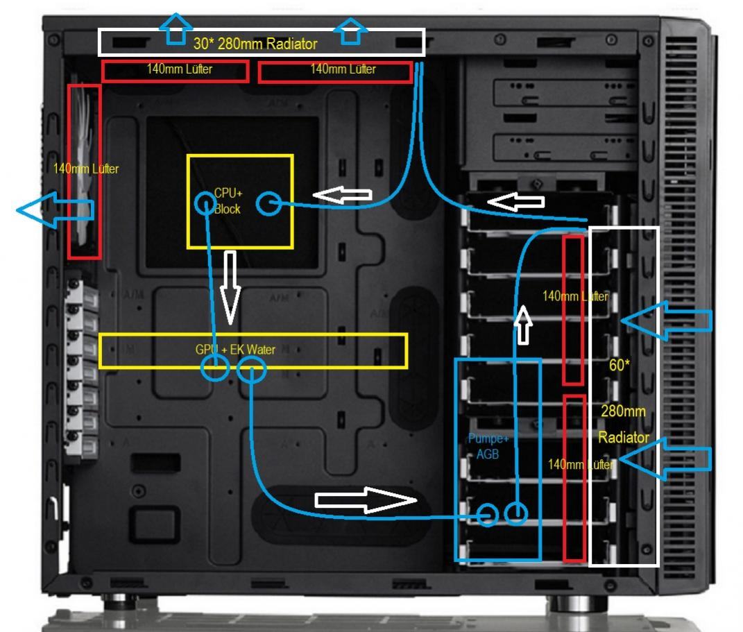

Da mein Case leider nicht viel Platz im inneren her gibt, wollte ich statt einem 60mm 280er Radiator, einen 45mm 280 in die Front integrieren. Macht das Sinn, oder doch lieber bei einem 60er bleiben?
Ich habe alles gegeben und so sollte es zum Schluß aussehen.
Einen 30er Radi im Deckel + 60er (45er) Radi in die Front. Meine momentanen Lüfter werde ich erstmal weiter verwenden. Und Lüfter habe ich momentan • Front: 2x Enermax T.B.Silence 140 • Heck: 1x Fractal Design Silent R2 14 • Seite: 1x Enermax T.B.Silence 140 • Oben: 2x Enermax Twister Everest 140 • Unten: 1x Fractal Design Silent R2 140
Könnte ihr mir das so absegnen? Gerade mit dem 60mm oder doch lieber 45mm macht mich irre...

da ich nun fast alle neuen Teile (CPU, MB, Sleeve, Window Panel, LED ect...) geliefert bekommen habe, mache ich mir nun über meine Kühlung Gedanken. Verbaut ist allerdings noch nichts... Mir ist bewusst das eine WaKü für den Xeon etwas overpowered ist. Ich möchte auch keine Diskussion ob es überhaupt Sinn macht.

1.Shoggy Sandwich und nicht so einen "Silencer"
2.Ich würde keinen Ablasshahn einbauen, wenn deine Pumpe passend steht, kannst du einfach "auskippen".
3.Wöfur soviele Anschlüsse?
4.Hat das R4 keine Staubfilter?
5.Wasser?
6.Steuerung?
Vorteil? Laut div. Tests, Foren und Bewertungen soll die Pumpe auch mit den vollen 12V extrem leise sein.
Pumpe soll unten rechts, am ehemaligem HDD Kafig ihren Platz finden
je 2x CPU, GPU, Pumpe und 2x2 Radiatoren
Vorne und unten schon, nur nicht oben und da rieselt der Staub rein ;)
Temperatur? Kommt noch

Wann und wie bietet dir denn ein 60er einen Vorteil?
Das wüsste ich gerne von euch ;)
Wenns brummt, weil zu wenig entkoppelt ist das Mist ;)
Joa, dann kann man doch auskippen :)
Es sind gerade genug, aber du hast keine Winkel drin, die brauchst du evtl.
Dafür baut man da Radis mit Lüftern drunter hin, die kann man bei fixierten Lüfter dann einfach absaugen. Ergo: Man braucht keine Filter, die fressen nur tierisch Leistung.

Ein 60er bringt dir kaum Vorteile, ausser du sorgst für ausreichend Belüftung, ansonsten kannst du besser für low-rpm und nur eine Reihe Lüfter eher einen 45er oder gar 30er nehmen.

Ok, dann frag ich anders: Nicht Wasser, sondern Wasserzusatz/Mischung?
Meine Idee: Destilliertes Wasser + Kühlflüssigkeit aus der Garage
Dann werde ich den 45er nehmen und gut is.

Hab die Beiträge kurz überflogen. Mir ist nichts über die Belüftungsrichtung aufgefallen.
Deshalb: Für die Belüftungsrichtung der Radiatoren: entweder alle einblasend oder alle ausblasend belüften. Wenn mal so, mal so denn wird der ausbalsende radiator mit der armluft des einblasenden Radiators gekühlt - wenn man das so nennen darf - und das ist nicht optimal.
Ich würde bei ausreichender Kühlkapazität der Radiatoren immer einblasend empfehlen. Auslasend wird mit 2-4 K schlechteren (wärmeren) Wassertemperaturen belohnt, weil die Luft im Gehäuse sich leicht erwärmen wird.
Danke für dein Vorschlag, ich werde einfach mal div. Varianten versuchen. Eigentlich war ja geplant...
2x140 vorne rein (Radiator)
1x140 unten rein
2x140 oben raus (Radiator
1x hinten raus
Wenn es dann nun 4° mehr sind, wäre noch zu verkraften. Solange die Lüfter und alles "leise" bleibt.
Die heisse Luft vom vorderen Radiator in das Gehäuse reinblasen - na, ich weiss nicht. Zumal das auch noch der erste Radiator in der Serie ist, das heisst, er bekommt das heisseste Wasser. Wenn schon Radiator-Luft ins Gehäuse blasen, dann lieber Reihenfolge der beiden Radis vertauschen:
Von GraKa in oberen Radi -> unteren Radi -> Pumpe/AGB -> CPU -> Graka.
Hat auch den Vorteil, dass die Pumpe nicht das heisse Wasser abbekommt (könnte Lebensdauer der Pumpe herabsetzten. Pumpe kaputt -> Rechner keine Kühlung -> alles kaputt, falls keine Übertemperatur-Abschaltung implementiert).

ich habe nur leider nicht wirklich viel Platz und die Reihenfolge schien mir am "sichersten". Nach deinem Vorschlag Pumpe -> CPU -> GPU -> Radi oben -> Radi vorne -> Pumpe. Wäre ja ok, nur kann ich mir gerade nicht wirklich vorstellen, den Schlauch von der Pumpe zur CPU zu verlegen, weiß nicht ob ich da an der GPU vorbei komme^^
Zur Not habe ich ja noch immer einen 140er unten, der Frischluft bringt :) Oder ich pack einen 140er Radi unten noch rein
Naja mit dem heißesten Wasser stimmt ja nicht so ganz. Es gibt sehr viele Messungen dass innerhalb des Kreislaufes die Temp im Bereich von 2K schwanken können. Also ist das recht egal wo wann welches Wasser hingelangt. Es gibt in einer Wakü nur eine Konstante AGB--> Pumpe und der Wasserstand im AGB muss höher sein als der Einlass der Pumpe. Auch denke ich, dass es nicht so wild ist, wenn die Luft etwas wärmer ist. Hier kann man ja Testen. Man kann auch alles reinpusten lassen und ein Luffi ohne Radi zieht die Warme Luft raus.
Zumal der Xeon eh nicht so massiv wärme erzeugt. Die 290 bekommt man auch in den Griff.

Die Fließrichtung des Wassers im System sollte genau umgekehrt sein, sodass die Pumpe kühles Wasser von den Radiatoren bekommt. So kannst du die Lebensdauer deiner Pumpe und Grafikkarte etwas erhöhen. Außerdem macht es sich beim Befüllen besser, wenn luftblasenfreies Wasser direkt vom Agb angesaugt wird, statt vom Schlauch.
