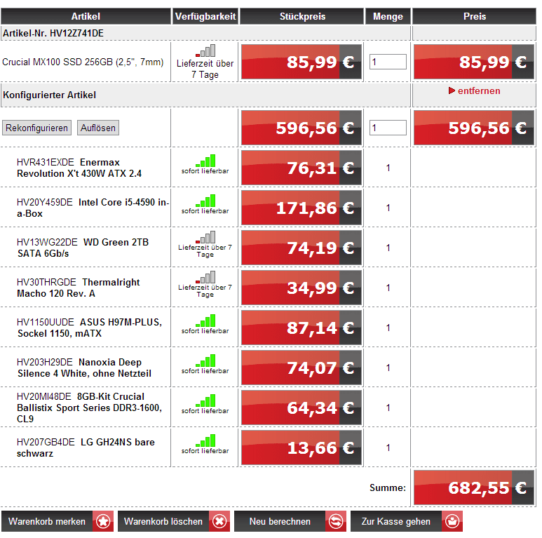

Zunächst möchte ich gerne von dir wissen, wie groß dein Budget ist, was du für einen neuen Rechner avisierst. In Abhängigkeit davon bekommst du Zusammenstellungs-Vorschläge.
Das mit der Lüftersteuerung ist einfach zu handhaben. In den Gehäusen ist bereits eine Steuerung integriert. Einfach die 3-pin Lüfter an die Kabel der Lüftersteuerung dranstöpseln und fertig. Gesteuert werden diese meist über Schiebe- oder Drehregler am Gehäuse. Bei den Deep Silence Gehäusen von Nanoxia und auch beim Cooltek Antiphon ist eine Lüftersteuerung bereits dabei.
Ich würde dir als Beispiel die folgende Konfiguration empfehlen.
Das Netzteil ist wohl zu groß dimensioniert, verfügt aber über ein Kabelmanagement. Im Deep Silence 4 wird mit viel Kabelwirrwar es etwas schwieriger sein, alles ordnungsgemäß zu verlegen. Zumal du ja wohl Anfänger beim Selbstbau-PC bist. Die Deep Silence Lüfter sind schön leise und steuern kannst du sie über einen Schieberegler auch.
Wenn du lieber ein größeres Gehäuse bevorzugst kann ich dir auch noch eine andere Zusammenstellung geben.

@dictamnus: Wie hoch ist dein Anspruch denn an ein leises System? Weil bei deinem Budget von 800 EUR ist ja noch Luft nach oben. Ich könnte dir auch helfen, das ganze System auf "ultra-silent" zu trimmen. Wobei das "Ultra" auch nur so stark ist, wie das eben mit einem luftgekühlten System möglich ist...
würde wd green gegen wd red tauschen, die sind leiser, wobei die green natürlich auch nicht wirklich krachmacher sind
ja, ein leises system ist mir sehr wichtig! mein altes luftgekühltes system (siehe systeminfo) war selbst im in sehr ruhiger umgebung quasi nicht hörbar!
wenn es dem leisen system zuträglich ist, gerne.
vielen dank für deine mühe, du kannst gerne noch alternativ-konfigurationen posten.
