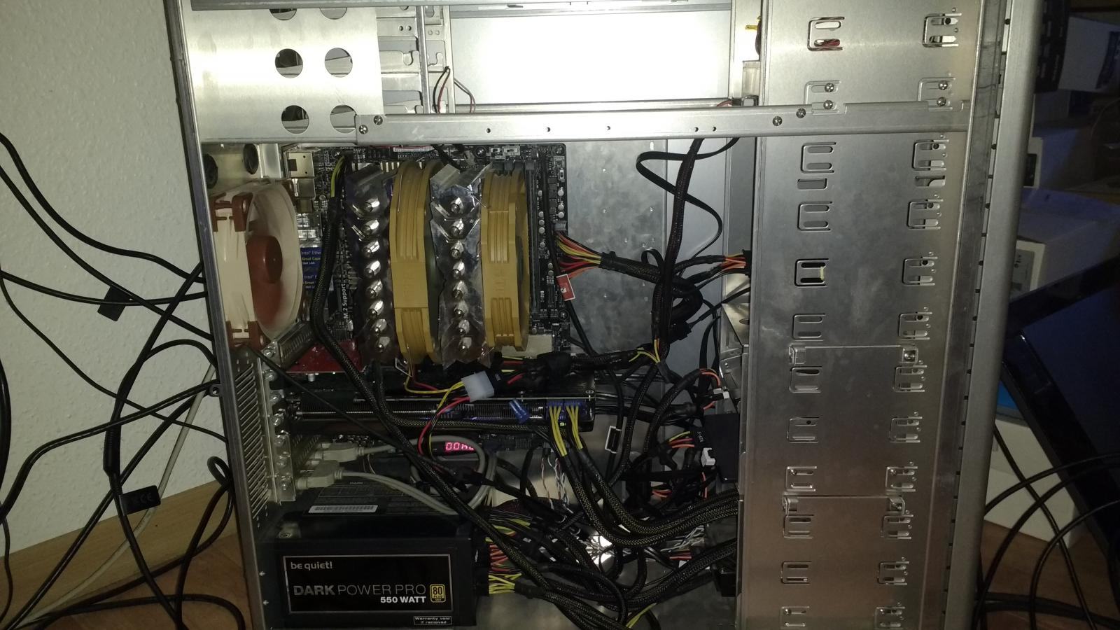

Das Gehäuse ist ein Lian Li PC-A77, die Gehäuse Lüfter sind alle durch Noctuas ersetzt worden. So siehts jetzt aus, noch mit ner 980Ti und sehr unaufgeräumt:

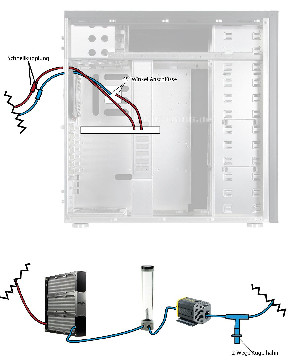

Ich hab mir das so vorgestellt:
Dabei würde die Gruppe aus Radi, AGB und Pumpe ca 1,5m vom Gehäuse entfernt stehen.
Die Schnelltrenner inkl. der dafür notwendigen Anschraubtüllen sind noch nicht im Warenkorb, da die Koolance QD3 16/10er momentan nicht bei Aquatuning verfügbar sind. An den Schnelltrennern würde dann in Zukunft die Verlängerung angeschlossen werden, um das Trio in den Nebenraum zu befördern.
Generell sind eigentlich alle Komponenten außer Mo-Ra, Lüfter und Schnelltrenner ohne tieferen Sinn gewählt, will sagen, ich hab keine Ahnung ob die Auswahl sinnvoll ist.
Wo ich noch total unsicher bin, also mehr noch, als bei dem Rest, ist die Pumpe. Da das ganze bis der Keller fertig ist, und das wird leider noch dauern, in unmittelbarer Nähe des PCs stehen wird, soll die Pumpe wirklich LEISE sein. Also das leiseste was geht. Was würdet ihr da nehmen? Die Aquastream ist eher als Platzhalter zu sehen, da ich keinen Überblick habe, welche Pumpe inkl. mods nun wirklich die leiseste ist. Außerdem sollte die Pumpe auch ausreichend Leistung haben wegen der Nebenraum Nummer. Wenn die im Nebenraum ist, muss sie allerdings auch nicht mehr leise sein.
Kann man die Pumpe in ein Gehäuse packen oder wird die dann zu heiß oder sowas? Sonst würde ich evtl aus Holz eine kleine Box bauen, innen mit Bitumenmatten verkleiden, darüber noch Basotect. Die Pumpe kommt dann mit einem Shoggy entkoppelt da rein.
Und wie steuer ich am besten die Lüfter auf dem Radiator an? Mit 3 Pin laufen die meines Wissens nach nicht so langsam wie über PWM. Wo krieg ich jetzt ein PWM Steuersignal her? Für jetzt könnte ich ja noch was vom Mainboard nehmen und verlängern, aber wenn das erstmal im Nebenraum ist, ist das auch keine Lösung mehr. Ich könnte jetzt ne Aquaero dafür hernehmen, aber das scheint mir ein Overkill zu sein.
