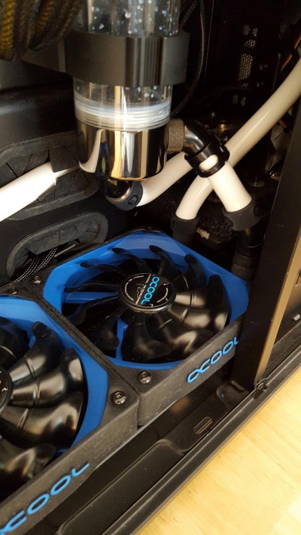

Ich brauchte keine Verlängerung. ST 30 mit Noctua Lüftern und 16/10 Bitspower Anschraubtülle.
theoretisch geht das mit denen auch, solange der durchmesser nicht allzu groß ist .
vielleicht habe ich auch eine andere revision der beiden radiatoren als ihr,
aber es war jetzt beim 480er und beim 360er das gleiche problem .
hier mal die bilder
Danke für die Bilder, gefällt mir! :bigok:
Ist das ein CPU Kühler von Watercool?
ja das ist der Heatkiller IV

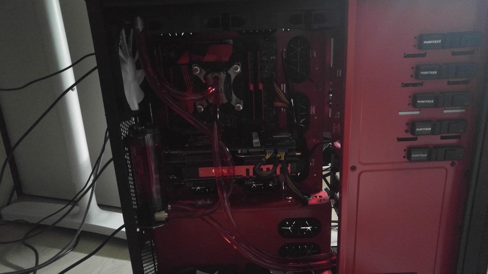

Warum pusten deine unteren Lüfter durch den Radiator nach unten weg?
Sollten die nicht besser saugen?
Die blasen die Luft nach außen weg ....
Oben wie unten .
Sonst bekommt der obere Radi ja die warme Luft des unteren ab
@ HighGrow22
Habe das selbe Case wie du.
Oben 360
Unten 360
vorne rechts 240
hinten 120
Der Untere Radiator saugt die Luft rein bzw. pustet sie durch den Radi rein. Habe es mit rein saugen und raus pusten getestet und keine Temp unterschied feststellen können. Ich weiß ja nicht wie groß deine Radi Fläche ist aber bei mir tut sich in Sachen Temps nichts.
Habe natürlich vorne noch 2x 140 mm Silent Wings 2 für Frischluft verbaut.
Gruß
Dann ist es wohl egal wie man damit verfährt.
Es machte so in meinen Augen von der Theorie gesehen mehr Sinn

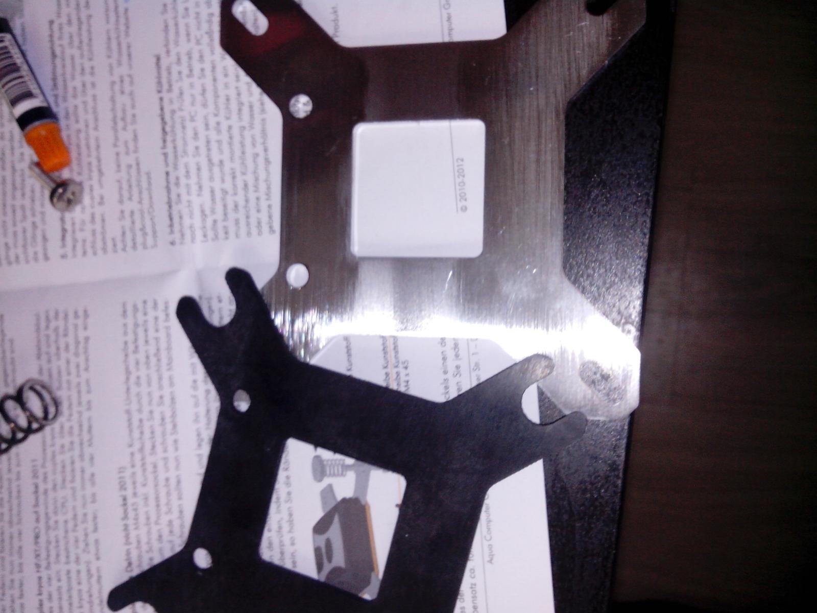

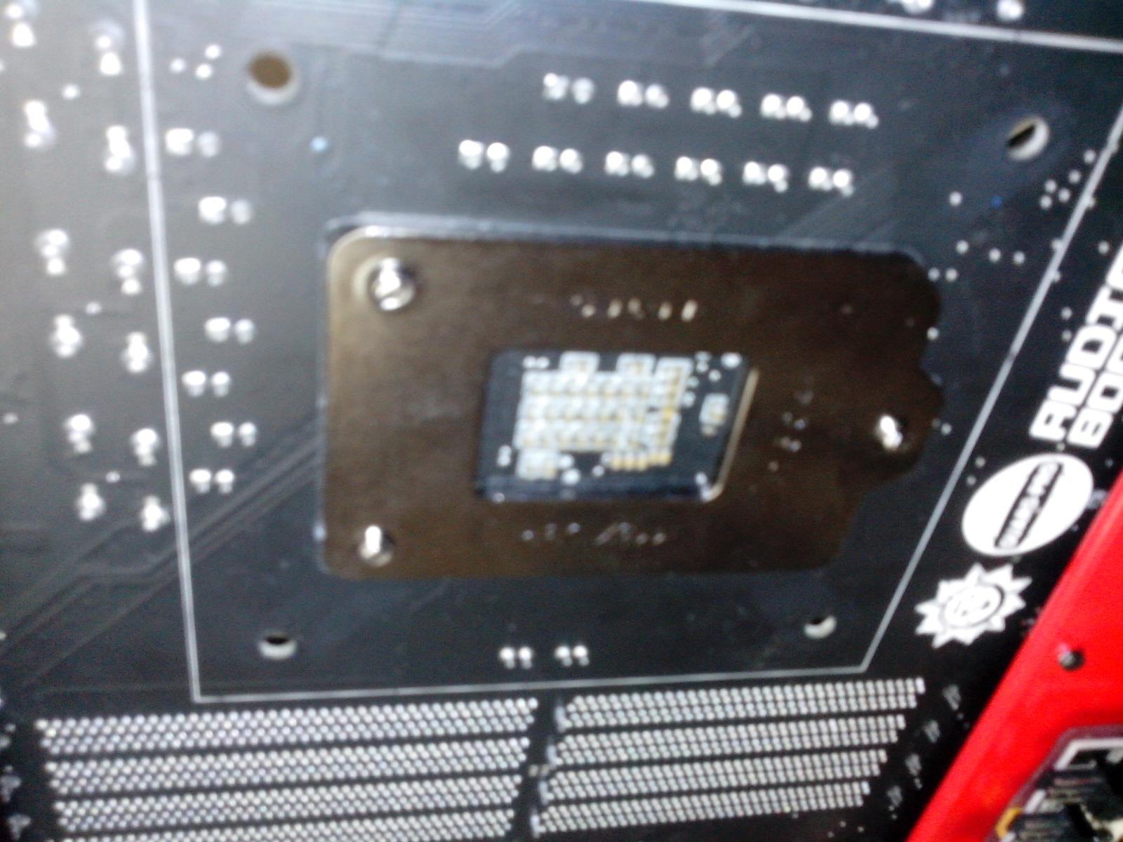

Die Original Backplate von meinem MSI Mainboard hat 3 Schraublöcher um die CPU Halterung mit dem MB zu verbinden, die mitgelieferte Backplate beim Cuplex Kyros XT hat jedoch nur 2 davon (ich meine hier nicht die Halterungen um dem Kühler an sich zu befestigen sondern die CPU Halterung)
Mir stellt sich jetzt die Frage ob die Original Backplate raus muss oder die Cuplex Backplate einfach "drüber" installieren kann? :confused:
Wäre für Hilfestellung dankbar :wink:
Edit: Aus der Montageanleitung geht nicht hervor das die Originalbackplate des Mainboards ausgebaut werden muss.
Bild?
Aber wenn du die Sockelhalterung auf der Rückseite des Boards meinst, die bleibt dran.
Das erste Bild zeigt die Original Backplate Nr 2 ist dann die Backlplate vom Kyros
Edit: Frage selber beantwortet, die Original Backplate muss drin bleiben. Ich lasse es hier mal stehen falls jemand mal das gleiche Problem haben sollte :)

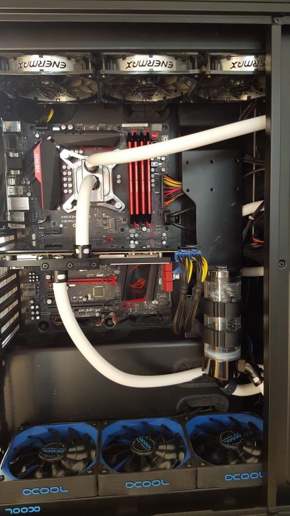

Habe den CPU Kühler nochmal runter genommen, es war tatsächlich zuwenig WLP drauf. Nochmal neue drauf gemacht und alles wieder montiert.

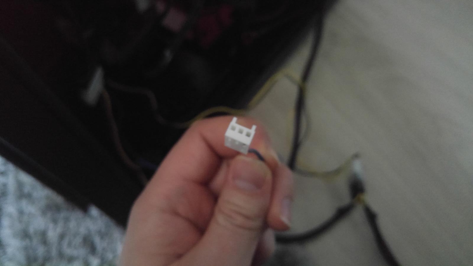

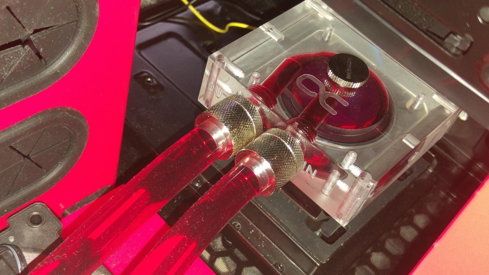

Der Fehler scheint aber wo ganz anders zu liegen. Ich glaube die Pumpe läuft nicht, es ist überhaupt keine Bewegung im AGB oder in den Schläuchen zu sehen. Außerdem ist alles kühl bis auf den CPU Kühler selbst. Sieht so aus als ob das Wasser überhaupt nicht von dort abtransportiert wird. Als ich das System mit dem Überbrückungsstecker befüllt habe lief alles ganz normal.
Kann es sein das dass Kabel für das Tachosignal der Pumpe (Bild 1) noch irgendwo eingesteckt werden muss, und die Pumpe deshalb nicht läuft?
Anbei auch ein paar Bilder:
Nein, das Tachokabel muss nicht eingesteckt sein damit sie läuft.
Du hast ja einen transparenten Deckel. Da siehst doch ob der Rotor dreht oder nicht.
