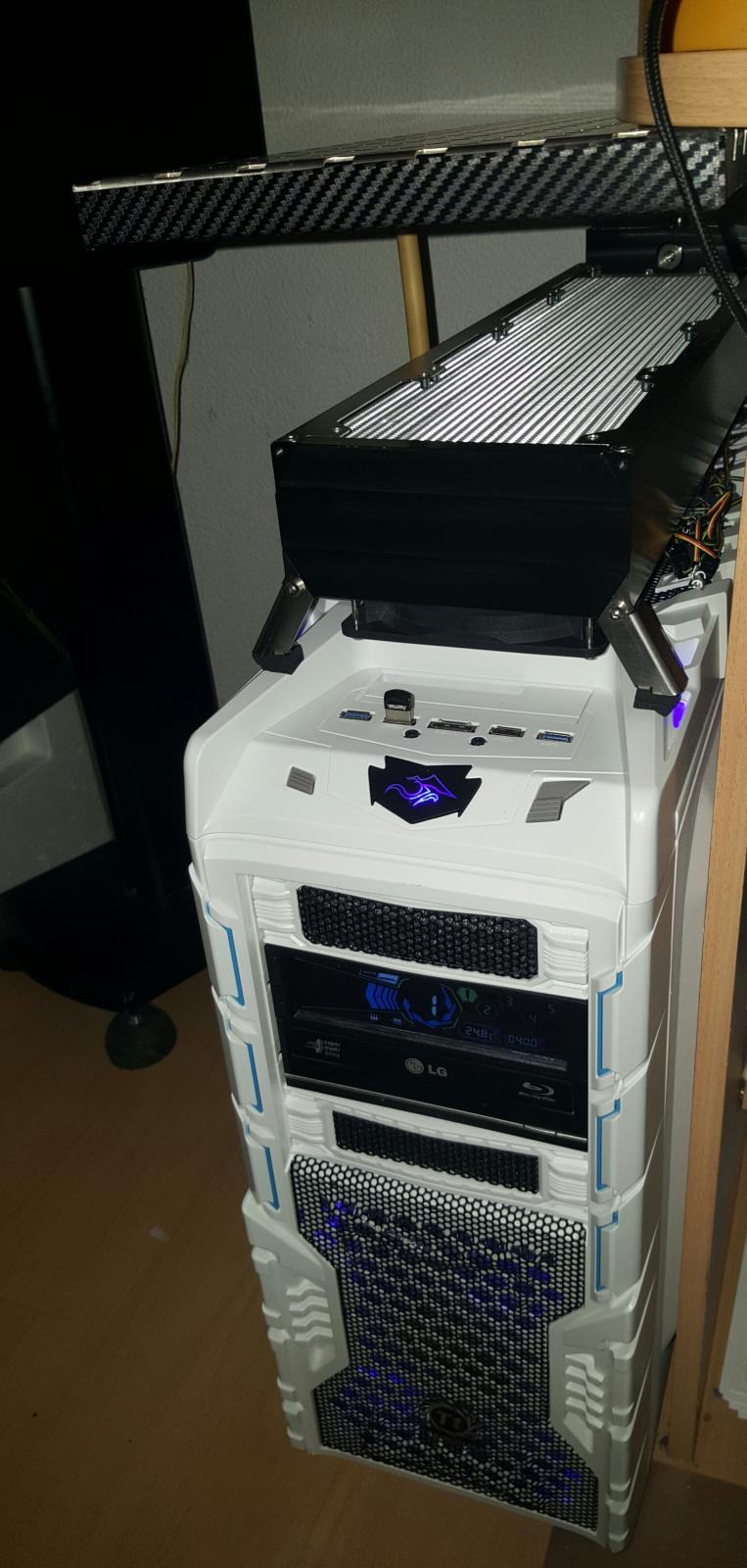

Hallo nochmals zusammen... Ich habe die Cpu mal über ne halbe std. mit Prime laufen lassen. Werte bei 62°c max. Mehr Zeit hatte ich leider heute nicht. Und ja, der Test gestern war recht kurz geraten. :-D
Wie gesagt extrem Test unter Vollast folgt in den kommenden Tagen. @ Andreef Ich werde dann mal ausgiebig daddeln und Dir berichten. Momentan laufen die lüfter am Radi auf 1000rpm. @ Tanuki82 der Radi steht auf dem Tower und bekommt zusätzlich von dem noch Luft (Ist nicht verschraubt).

wichtig ist was die temperaturen nach zb 3std sagen wenn grafikkarte und cpu voll belastet werden, weil dann erst richtig wärme abgeführt werden muss.
dann die zimmertemp dazu messen und auch beobachten wie sich der raum evtl nach 3std erwärmt.
diese daten kannst du dann für im sommer 'hochrechnen'.
wenn du zb max 60° cpu/gpu hast, bei max 26° raumtemp, kämst du ca auf max 70° bei 36° raumtemp im sommer....
eins noch: dein blech über dem radiator solltest du nochmal überdenken, das hat zuwenig löcher und führt dir die luft er unter deinen schreibtisch was im sommer recht warm werden dürfte :-)
schau lieber ob die katze tatsächlich da auf dem radiator zu liegen gewohnt ist(und das auchnoch will wenn der an ist oder dann eh flüchtet wegen wind), wenn nicht, nix oben druff bauen das die abwärme schön nach oben weg kann :-)

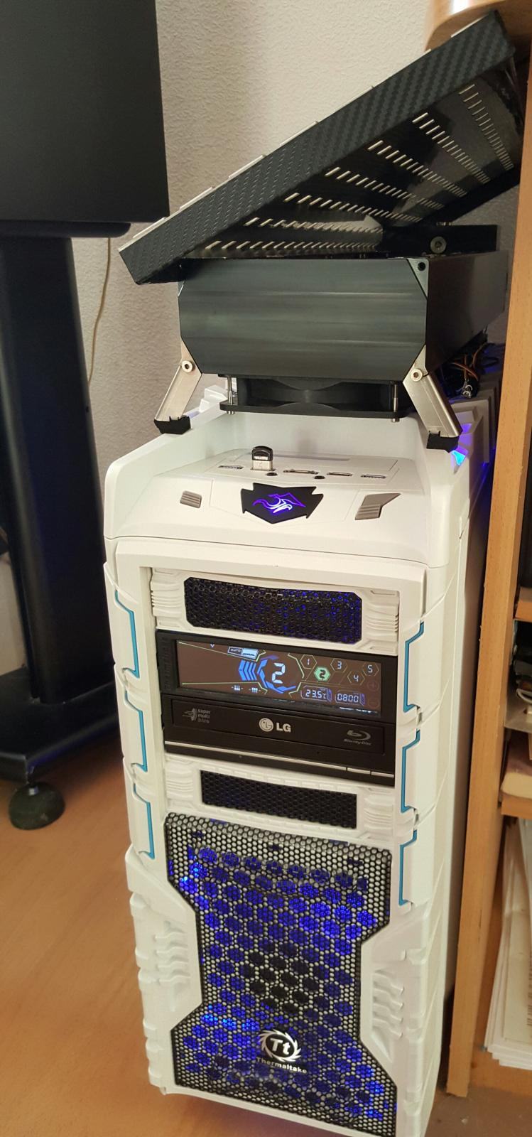

Hi Robert, das mit dem Blech ist erstmal eine Notlösung, da meine Katze tatsächlich den Radiator als Sprungbrett zum Schreibtisch nimmt. Das Blech ist klappbar und müsste eigentlich genug Spiel für die Abluft haben. Gruss Thomas

Mir hat es ja vorher auch nichts ausgemacht, allerdings habe ich bei den freien Radiator Lamellen doch meine Bedenken...

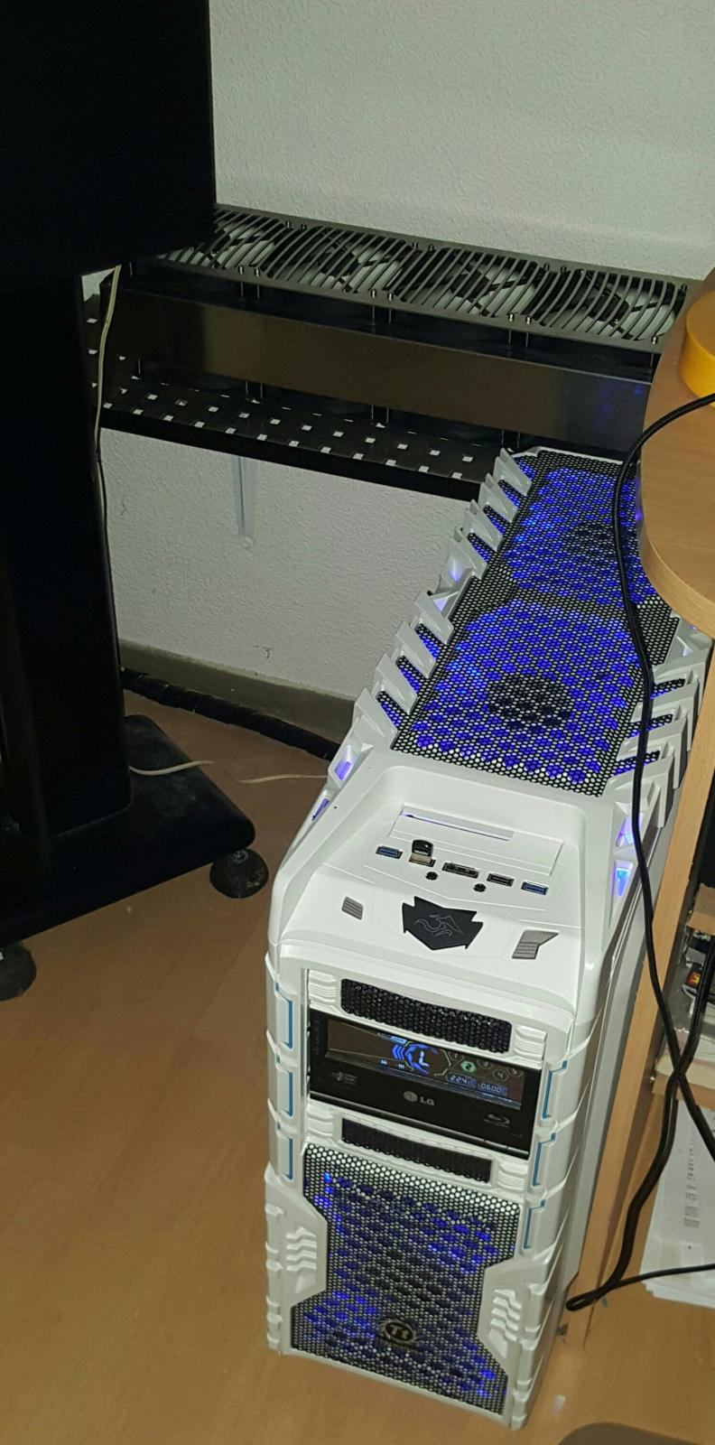

Hallo zusammen,
so ich habe dann nochmals ein wenig verbessert. Ich denke, so ist es die bessere Lösung.

so siet das schon besser aus und für den transport könnte man noch schnelltrennkuplungen nehmen
auch besser für die reinigung des radi vom staub einfach abstecken und draußen mit druckluft ausblasen :)
