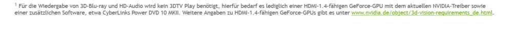

Das habe ich probiert. Der Test fällt negativ aus. Meiner Ansicht nach liegt es jedoch daran, das der Test auf den Nividia 3D TV Set ausgelegt ist.Den habe ich jedoch nicht. Ich habe 6 Shutterbrillen mit Funk, während die Nividea Brille mit Infrarot arbeitet. Diesen Set brauche ich meines Wissens nur bei Spielen .
Ergänzung: Ich habe Testweise die Nividia 3 D TV Software installiert. Da hat es einwandfrei funktioniert. Allerdings hällt der Spaß nur 14 Tage. Also muss ich weiter versuchen die Ursache zu finden. Nividea selber schreibt dass das Tool nicht notwendig ist. Wie am Anfang vermutet. Hat noch einer eine Idee? 1.JPG
