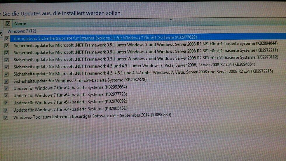

Im anderen Thread hast du von Windows Updates gesprochen. Hast du denn auch welche gemacht?

Ja Windows-Updates gab's ja vor ein paar Tagen, die automatisch eingespielt wurden. Vor irgendeinem davon wurde doch gewarnt. Zudem nutze ich den aktuellsten Firefox, der ja auch erst kam. Läuft alles auf Windows 7 Pro 64-bit. Die Software ist wieder runter, aber was hat die mit dem Netz tun? Könnte meiner Meinung nach alles mögliche von denen sein.

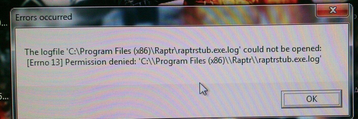

Habe jetzt neuerdings auch nen Fehler vom AMD Raptr, dass der Zugriff auf ein Log verweigert wird.

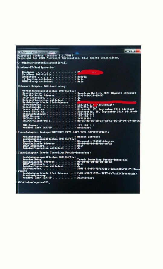

- poste mal bitte was bei "ipconfig /all" rauskommt (cmd)

Router (Linksys WRT54G) wurde schon mehrfach neu gestartet und die Einstellungen auch kontrolliert. Antivirus ist Bitdefender und Mbam findet auch nichts.
...sent by Hirschi on Androids
es würde mir btw eh nix bringen, wenn ich wüsste welche IP dein rechner in deinem lokalen LAN hat ;) aber egal.
also insgesamt sieht das schwer nach dns problem aus, weiterhin problematisch ist, dass man dir alles aus der nase ziehen muss :rolleyes:

EDIT: Das IPconfig-Ergebnis sieht genauso aus, wie der andere und der DNS wird doch über den Router geregelt? Mit allen anderen Geräten kam ich ins Internet. Den Treiber hatte ich mal deinstalliert, was aber auch nicht geholfen hatte.
