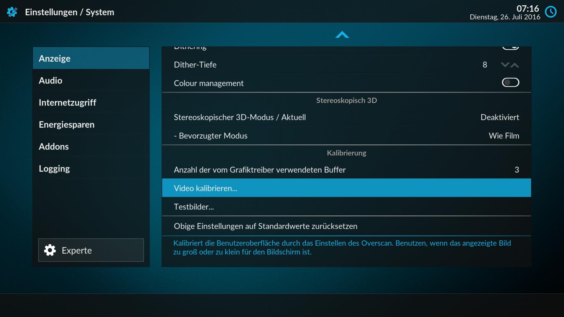

Weiß wer wo ich bei libreelec 7.9 das Display anpassen kann? Die Uhr ist nicht so ganz sichtbar
Fehlt an allen 4 Bildschirmkanten gleichmäßig etwas? Wenn ja, dann sollte das mit der Zoomeinstellung zu beheben sein.
Einstellungen - Oberflächeneinstellungen - Skins (Reiter links) - Zoom
Um die Einstellung Zoom sehen zu können, muss Fortgeschritten oder Experte unten links ausgewählt sein.
Steht bei mir auf 0% und es passt perfekt.

unten Links ist der Experte, und Video Kalibrieren müsste dann der Punkt sein.
Bildschirmfoto vom 2016-07-26 07:16:10.jpg
