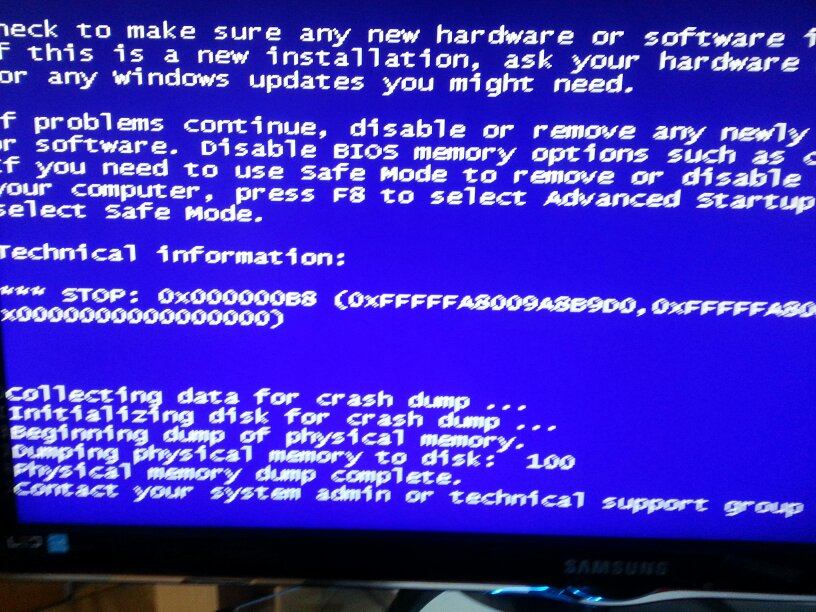

Hi Leute, ich hab ein kleines Problem. Es tritt sehr selten auf. Mal 2 mal innerhalb von 2 Wochen, mal alle paar Wochen oder ich hab mal 2-3 Monate ruhe...
Ist also nicht reproduzierbar! Google sagt es hat was mit Treibern zu tun. Nur welche weiß ich nicht. Außerdem bekomm ich den Bluescreen nur beim herunterfahren von Windows. Ich kann zocken, surfen oder sonstwas machen ohne dass etwas passiert. Ich meine dass der Fehler auftritt, seit ich mein Mainboard aufgrund eines Defekts wechseln musste (Anfang Januar). Aber wie gesagt, es ist nichts instabil, da ich selbst unter maximaler Last und Auslastung keine Probleme hab.
Ich höre noch, dass die Festplatten herunterfahren und dann ist der Bildschirm blau... Ich kann den PC dann resetten und alles geht, ohne Einschränkungen und beim nächsten herunterfahren geht er dann ganz normal aus.
Ein Bild mit dem Fehler ist angefügt. Weiß einer was das sein kann, oder hatte das selbe Problem schonmal und weiß eine Lösung?
Ich danke euch schonmal.

Schau mal in den Geräte-Manager... Kann aber auch der Ram-Controller sein (RAM OC ?!)
Also im Gerätemanager ist nichts was fehlt. RAM läuft mit der Herstellervorgabe. Das Problem war auch schon da, als ich nur 2 Riegel hatte. Es ist auch nicht schlimmer geworden, nachdem ich auf 16 GB aufgerüstet hab. Treiber sind soweit auch alle aktuell.
Störend ist der Fehler ja nicht, da er nur sehr selten auftritt, aber mich würde halt interessieren woran es liegen könnte, da es ja nichtmal beim Zocken oder sonstigen Belastungen auftritt... Ich könnte natürlich auch eine Neuinstallation von Win 7 vornehmen und dann gucken, obs nochmal auftritt.
Nen Freund musste mal nen bissel die RAM-Spannung erhöhen danach war alles i.o. Hersteller meinte 1.5V er musste aber 1.55V drauf knallen.
Auch wenn in keiner Anwendung Fehler auftreten? Ich werde das in Betracht ziehen und testen.
Ich danke dir schonmal für die Hilfe. Vielleicht hat noch jemand anderes eine Idee.
Gesendet von meinem GT-I9300 mit der Hardwareluxx App
Laut Bluescreen, wurde erfolgeich eine Dump Datei geschrieben. Diese kann man auswerten und -sofern ein Treiberproblem vorliegt- der Absturzursache auf den Grund kommen.
Je nach dem, was bei dir in den erweiterten Systemeinstellungen eingestellt ist, wird die Dump Datei als Minidump unter C:\Windows\Mindiumps oder als Memory.dmp (vollständiges Speicherabbild) unter C:\Windows abgelegt.
Lade die Dump(s) hier hoch, diese können auch an einem anderen PC ausgewertet werden.
Ich hab die Dateien gefunden. Danke dir. Aber ich kann sie hier nicht hochladen, da es keine Bild- oder Text-Dateien sind... Wo kann die Datei den kurzfristig hochladen? Mir kann auch jemand, der die auslesen kann eine PM mit seiner Mailadresse schicken, dann schick ich ihm mal 3 der Dateien.
Edit: Ich hab sie selbst analysiert ^^. Folgendes steht bei in jeder Dump-Datein nur mit verschiedenen Daten:

Ich muss jetzt arbeiten, sonst würde ich das gleich bei google suchen. Das versuch ich mal in meiner Pause, außer jemand hat vorher schon eine Lösung :)
Das ist noch keine Analyse; nur eine Zusammenfassung. Eine Analyse kannst du mit den Debugging Tools vornehmen.
Wenn du das selbst machen willst, hier eine kurze Anleitung: Bluescreen! - ComputerBase Forum
Ansonsten kannst du die Minidumps wie ein Bild hier hochladen, wenn du sie vorher im ZIP Format einpackst. Solltest du beim einpacken eine Zugriffsverletzung bekommen, musst du die Dumps vorher in ein Nicht-Windows-Verszeichnis kopieren (z.B. Desktop).
Alternativ kannst du die Dumps auch bei SkyDrive oder Dropbox hochladen und den Freigabelink hier posten.
Wenn du gar nicht weiterkommst, gib bescheid, ich schicke dir dann meine Email Adresse per PN.

Ich hab leider keine Ahnung was ich damit anfangen soll ^^. Ich hab vor ein paar Tagen die Sidebar deaktiviert, da er immer Probleme beim Beenden dieser hatte. Bisher ist kein Bluescreen mehr aufgetaucht, vielleicht wars ja das... Aber der Bluescreen kam wie gesagt sehr sporadisch und nur beim Herunterfahren.
Die Auswertung besagt, dass der Intel USB 3 Treiber den Absturz ausgelöst hat.
Zu erkennen ist das an mehreren Stellen der Auswertung, insbes. aber am Stack-Verlauf und hier:
IMAGE_NAME: iusb3xhc.sys
FAILURE_BUCKET_ID: X64_0xB8_iusb3xhc+5fe8
Wenn das bislang der einzige Bluescreen war, kannst du ja mal abwarten. Sollte der Stop 0xB8 Fehler erneut auftreten, aktualisiere den USB 3 Treiber.
Alle Dump Dateien hatten den selben Eintrag, bis auf eine, da war aber das OC instabil ^^
Ich danke dir. Der USB Treiber ist der aktuellste... Ich hab jetzt einfach die Version von der Website von ASRock nochmal drüber installiert. Mal sehen ob ich den blauen nochmal sehe. Erstmal vielen Dank dafür :)
Kein Ding. Schau ma mal, wie es läuft (*daumendrück*)
Sollte wieder ein Bluescreen auftreten, lade die Dump hier hoch.
Leider ist der Bluescreen gerade wieder aufgetreten... Kannst du mir deine Email Adresse per PM schicken? Dann schick ich dir die letzte Minidumpdatei...
Aber wieder nur beim Herunterfahren von Windows, nicht im laufenden Betrieb...
Laut den Dumps ist es nach wie vor der Intel USB 3 Treiber. Die Treibersignatur hat sich auch nicht verändert, es ist insofern immer noch der gleiche Treiber installiert (Treibersignatur vom 27.02.2012).
Laut der ASRock Seite hast du zwei verschiedene USB 3 Controller auf dem Z77 Board. Einen Intel USB 3 und einen Etron USB 3 Controller. Probleme laut den Dumps macht der Intel USB 3 Controller. Vielleicht hast du ja nur den Etron Treiber neu installiert?
Hier kannst du die aktuellsten USB 3 Treiber runterladen: USB 3.0 Host Controller-Treiber Download - ComputerBase
Für den Intel Chipsatz (Z77 Board) wäre der "USB 3.0 Host Controller-Treiber 1.0.9.254 für Intel xHCI (7 Series/C216 Chipset Family), vom 20. August 2013 der Richtige: USB 3.0 Host Controller-Treiber Download - ComputerBase
Für den Etron USB 3 Controller findest du dort übrigens auch eine aktuellere Version.
Was für Geräte sind an den Intel USB3 Controllern angeschlossen?
Ich hatte den Treiber von der ASRock Seite einfach nochmal drüber installiert. Es war aber der gleiche. Ich probiers morgen nochmal mit dem von der Seite.
Ich danke dir schonmal für deine Hilfe. Ich melde mich dann hier nochmal wies läuft.
Ist ja interessant zu sehen, dass ASRock nicht den aktuellsten Treiber auf der Website hat ^^. Ich hab jetzt das Update gefahren, mal sehen wie's weitergeht.
Btw: Ich konnte den Treiber von Computerbase leider nicht runterladen, da der Download einfach nicht starten wollte. Hab ich dann direkt von Intel runtergeladen :)
Am Intel USB 3.0 Treiben hängen nur mein Mauspad, welches beleuchtet ist und mein WLAN Adapter. Am Etron Controller hab ich meine externe HDD und meinen Drucker hängen, beide sind aber zu 95% ausgeschaltet und waren auch bei den Bluescreens nie an. Die Sachen funktioniertem beim vorherigen Board auch ohne Probleme. Vielleicht hats ja endlich geklappt und ich hab mit dem neuen Treiber endlich Ruhe :)
Nicht über die Verteilung wundern, aber mein Board hat nur 2 USB 2.0 Anschlüsse und an denen müssen die Maus und Tastatur hängen, sonst funktionieren die nicht ^^
