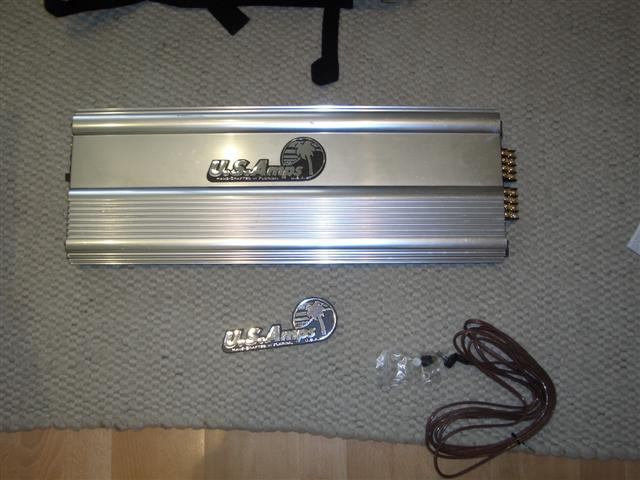

wieso sind 250A im car hifi bereich bitte unrelistisch?
ich habe hier einen verstärker liegen der über 250A lachen würde!
Nenn 3KW Verstärker??? Naja wer braucht! Ich auf jeden fall nicht, bei mir kommt "nur" ne 2,2KW andstufe rein ^^
€: Und zu deiner Sig ... @ 150db is dein Trommelfell hin wenn es innem ungünstigen Raum ma logga in seine einzelteile zerlegt ...
nein...ca 3,3kw an 3 ohm sinusleistung :d
solide analoge power eben...die will STROM sehen!
bei 150db ist nicht das trommelfell hin, sonst würde ich nichts mehr hören ;)
auf der europameisterschaft werde ich mal 155db in einem auto hören...bin gespannt wie das so ist, aber da werde ich es anfangs mit gehörschutz probieren und mich dann ans limit tasten :d
Ui, auch ne feine sache ... so laut brauch ichs nun aber nicht, find ich nicht toll wenn ich ehrlich bin ... das mit den 150db auf engem raum hab ich ma irgendwo gelesen, naja jetzt weiß ichs besser.
eine us amps usa-2000x
der deutsche vertrieb von us amps:
http://www.kove.de/
da könnt ihr euch ein paar werte ansehen...da ist der amp mit 3kw an 4 ohm angegeben, also an 3 ohm noch ein stück mehr. aber für die werte braucht man wohl eine sehr stabile spannung, was man bei 400A nicht mehr hat.

Respekt! Klanglich nicht der Bringer, aber Leistung beinahe im Überfluss :bigok:
Glückwunsch!
Glückwunsch!
öhm, hast du schon mal eine us amps der usa serie gehört???
ich denke nicht, sonst würdest du das nicht schreiben...
die digitalen us amps sind klanglich nicht der bringer, aber das ist eine analoge!
THD <0.006%
DF >2000
ich denke das spricht für sich :rolleyes:
