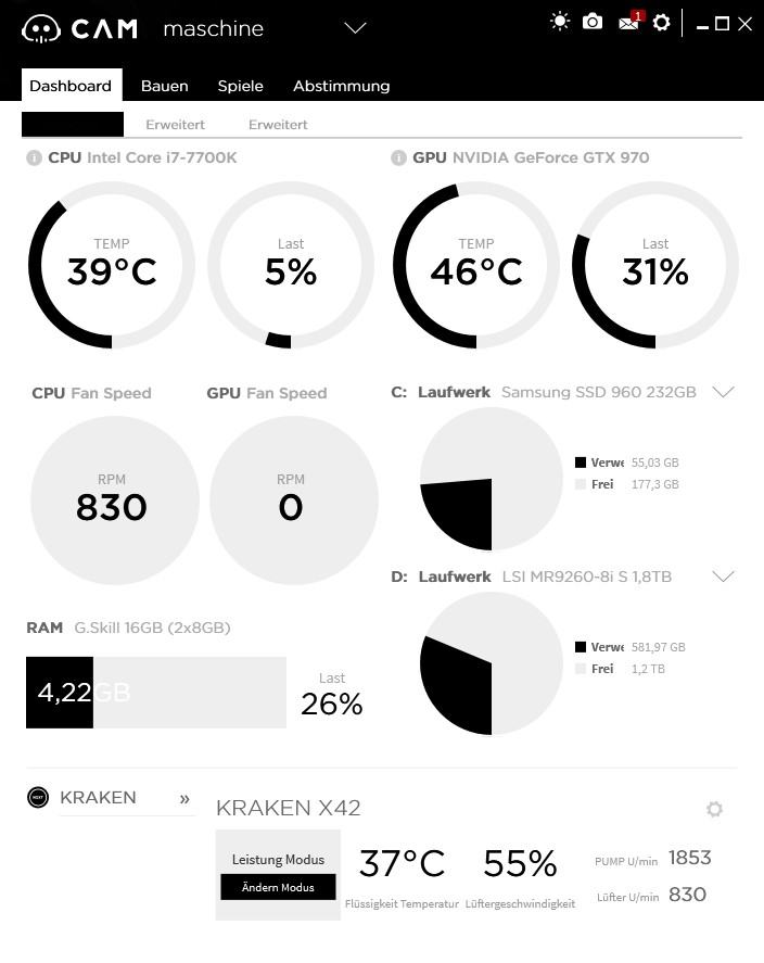

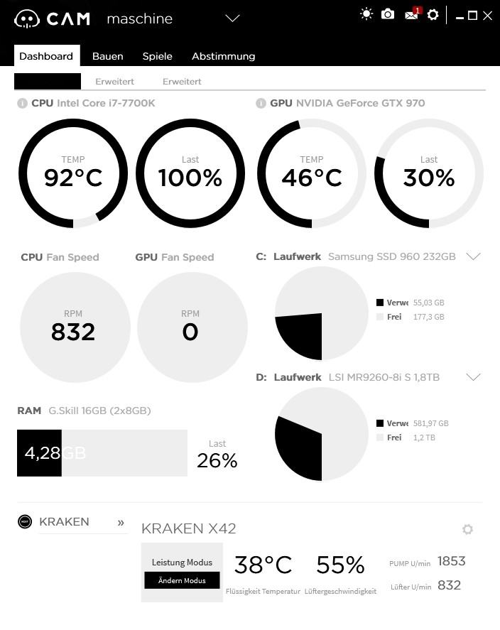

hallo zusammen,
habe einen 7700k auf einem MSI Z270 Carbo Pro laufen.
Alle Settings bzgl. Spannungen und Takt sind default, nichts übertaktet.
Raumtemp. liegt aktuell bei ca. 25°
idle:
prime 95:
sind die Temps nicht etwas hoch?! :eek:
Das Problem ist nicht der Kühler sondern die Paste unter dem IHS der Cpu. Köpf das Ding und er wird ~20k kühler laufen.
Das einzige was mir spontan auffällt ist die niedrige Lüfterdrehzahl des Cpu Lüfters. Soll das so sein? 800rpm unter Vollast ist sehr wenig.
Also 90°C sollten es auch trotz ungeköpfter CPU nicht sein, da wird es ein anderes Problem geben.
Lass die Pumpe und Lüfter dennoch mal auf 100% laufen.

Ehm wundert sich niemand über den viel zu kleinen Unterschied der Wassertemperatur und Drehzahl des Lüfters oO
Zwischen Last und Idle nur 1 °C Unterschied bei der Wassertemperatur zu haben, stimmt bei so einem kleinen Radiator niemals!! Wenn die Temperatursensor nicht einen weg hat, oder wirklich besch*ssen positioniert ist, hast du den Kühler auf der CPU komplett falsch montiert und er kriegt die Wärmeenergie überhaupt nicht ins Wasser transportiert... würde auch erklären warum die CPU Temperatur so hoch geht!!
das liegt wahrscheinlich daran, dass das System bei den Screenshots immer nur kurz auf Volllast lief und sich das Wasser dementsprechend noch nicht aufgeheizt hatte. Beil längerer Last geht die Wasser Temp gut über 40°
ich gehe also davon aus, dass die AiO korrekt montiert ist. ansonsten funktioniert das Teil ja auch, wie in Post #9 erwähnt.
