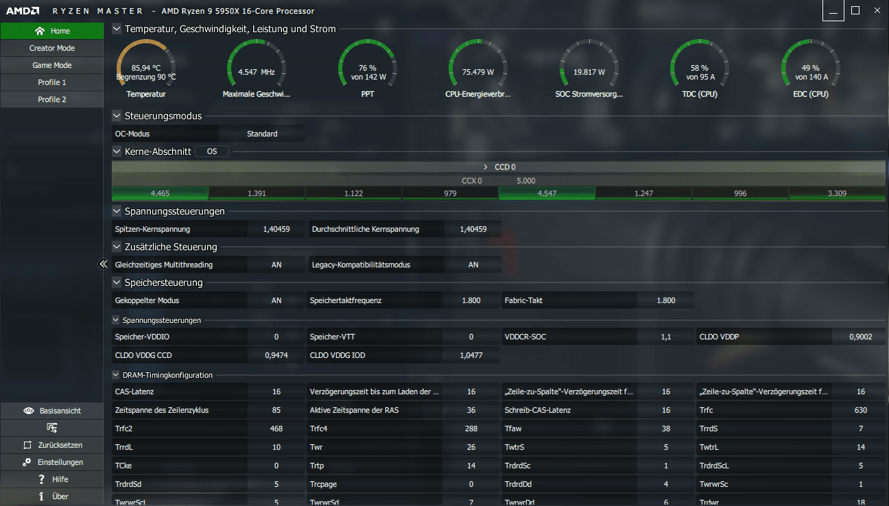

Ich habe einfach bemerkt, dass ich beim zocken z.b die CPU Temperatur auf 85-90 Grad steigt.
Die 3x 120Lüfter der Kraken drehen so weit, allerdings mache ich mir permanent Gedanken ob ich denn alles richtig angeschlossen habe. Über das Programm NZXT CAM soll man ja die alternativ die Lüfter steuern können, doch bei mir zeigt die Anwendung unter Kühlung nur die Kraken X Pumpe an, Anhang Kühlung.
Mache mir ständig Gedanken darüber das irgendetwas nicht richtig angeschlossen ist und die Lüfter der Kraken unter Last nicht reagieren, sondern immer mit derselben Drehzahl laufen... Vorhin nochmal ne runde gezockt, CPU Temperatur schwankt von 85 bis 90 Grad.
Wäre euch sehr dankbar, wenn wir anhand von irgendwelchen Programmen ausschließen können das ich einen oder gar mehrere Fehler gemacht habe. Hab wochenlang auf das Setup gespart, zur Not schicke ich die Kraken zurück und kühle den CPU Block mit einer costum Wakü. Wobei ich dann wieder knapp 400EUR draufzahlen muss.

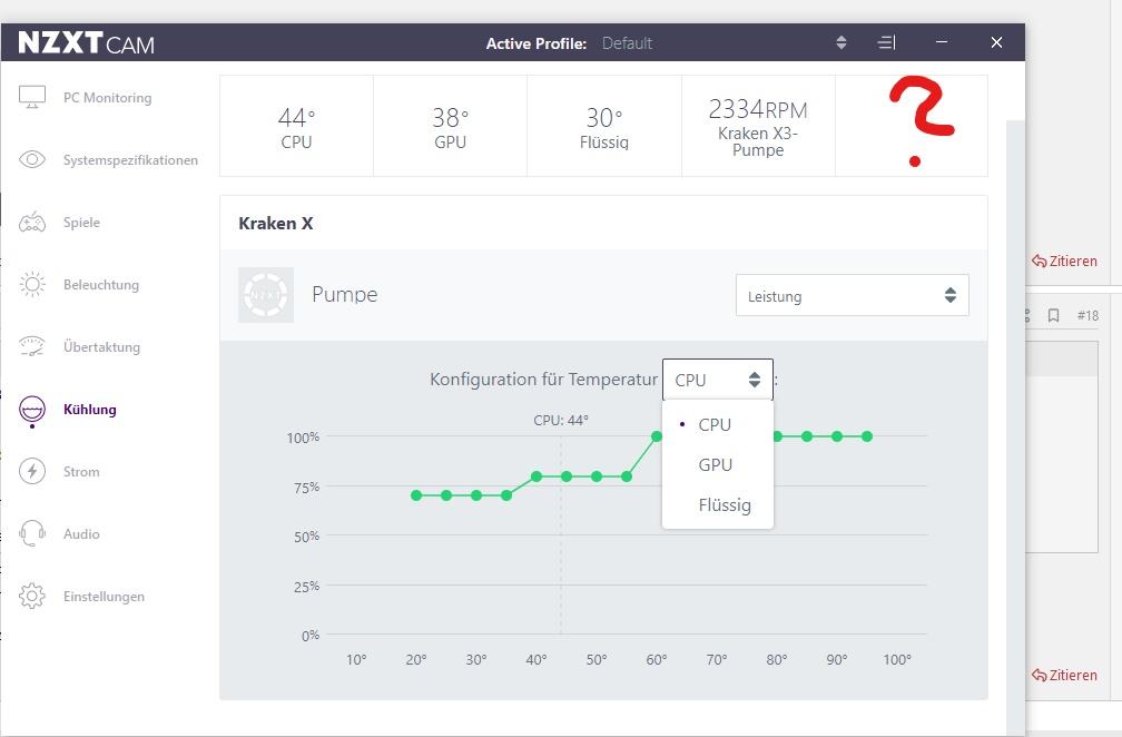

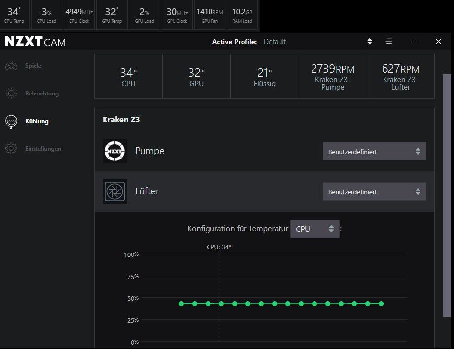

Guten Abend @dacamel,
die NZXT Software Cam war nur ein Beispiel, eine alternative sozusagen an der ich mich eventuell durch utube Anleitungen herangetraut hätte.

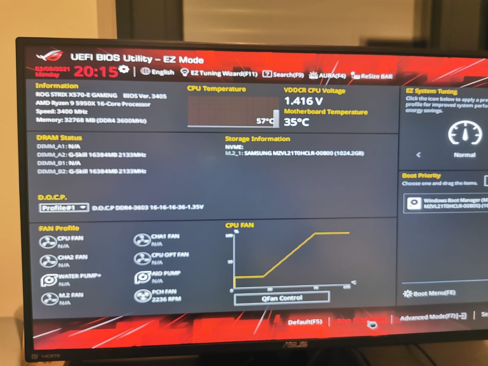

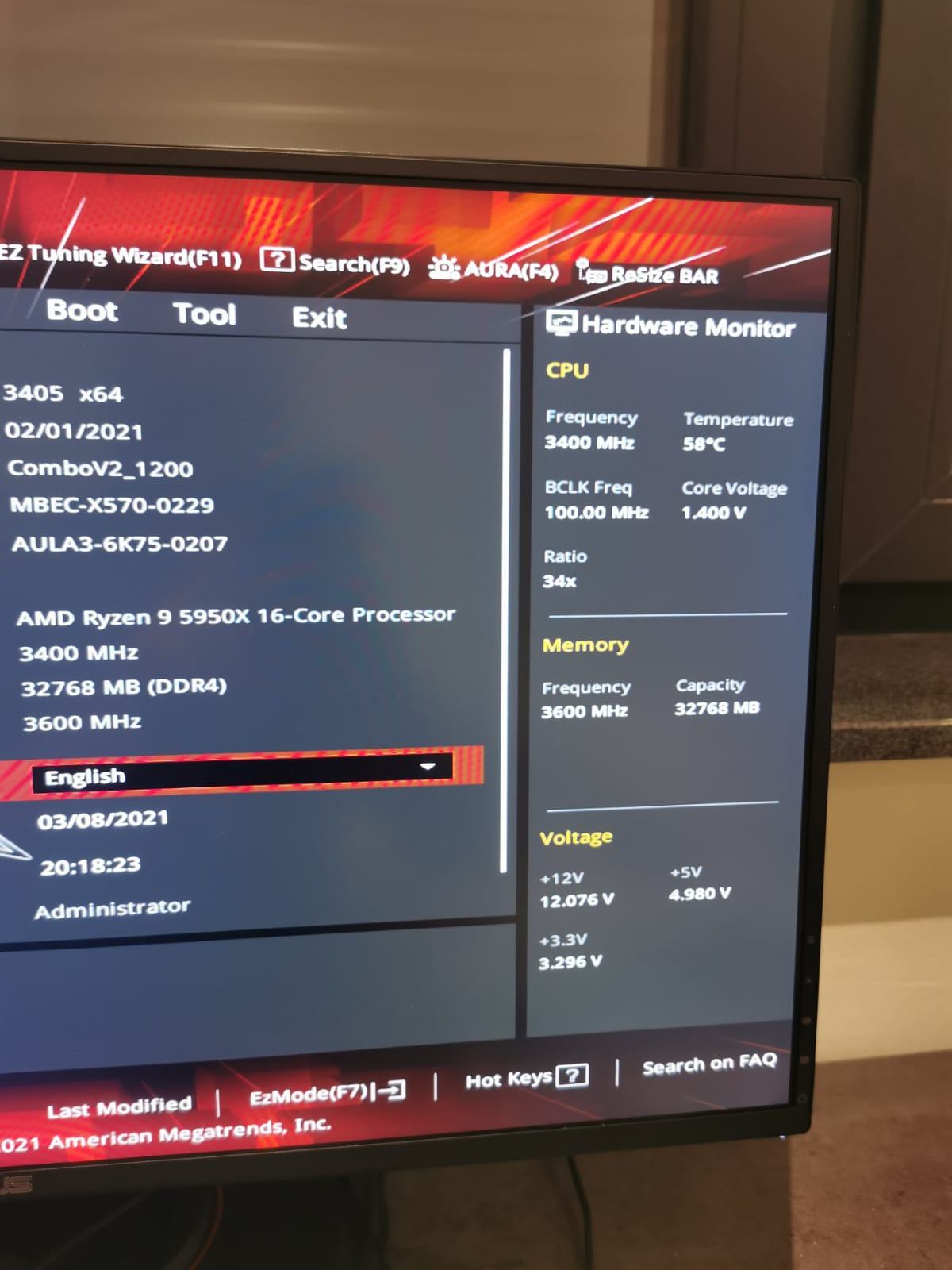

Weil ich leider von BIOS nicht viel verstehe, füge ich mal ein paar Bilder hinzu, hoffe das mal somit erkennen kann das alle Lüfter angeschlossen sind und normal laufen und ich somit eine
Neuinstallation der AIO nicht notwendig ist.

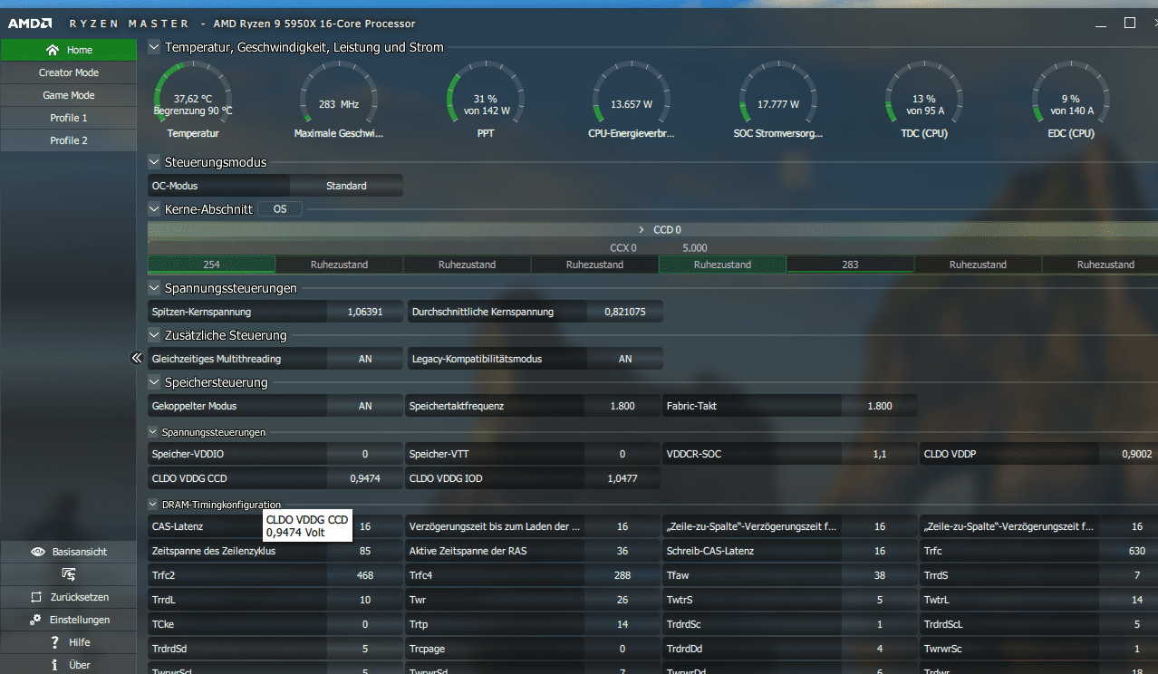

Ich mag ja wirklich gerne die BIOS Einstellungen vornehmen, nur habe ich mir lediglich gewünscht das vllt der eine oder andere Mal genauer hinschaut.

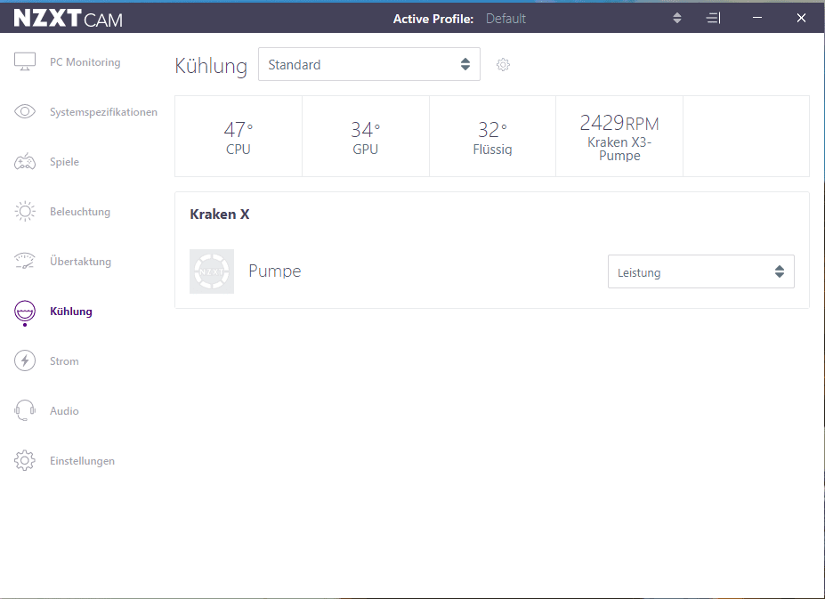

Im Normalbetrieb sieht es Temperaturmäßig so aus, siehe Temp1
Beim zocken sieht das ganze dann so aus, TEMP2

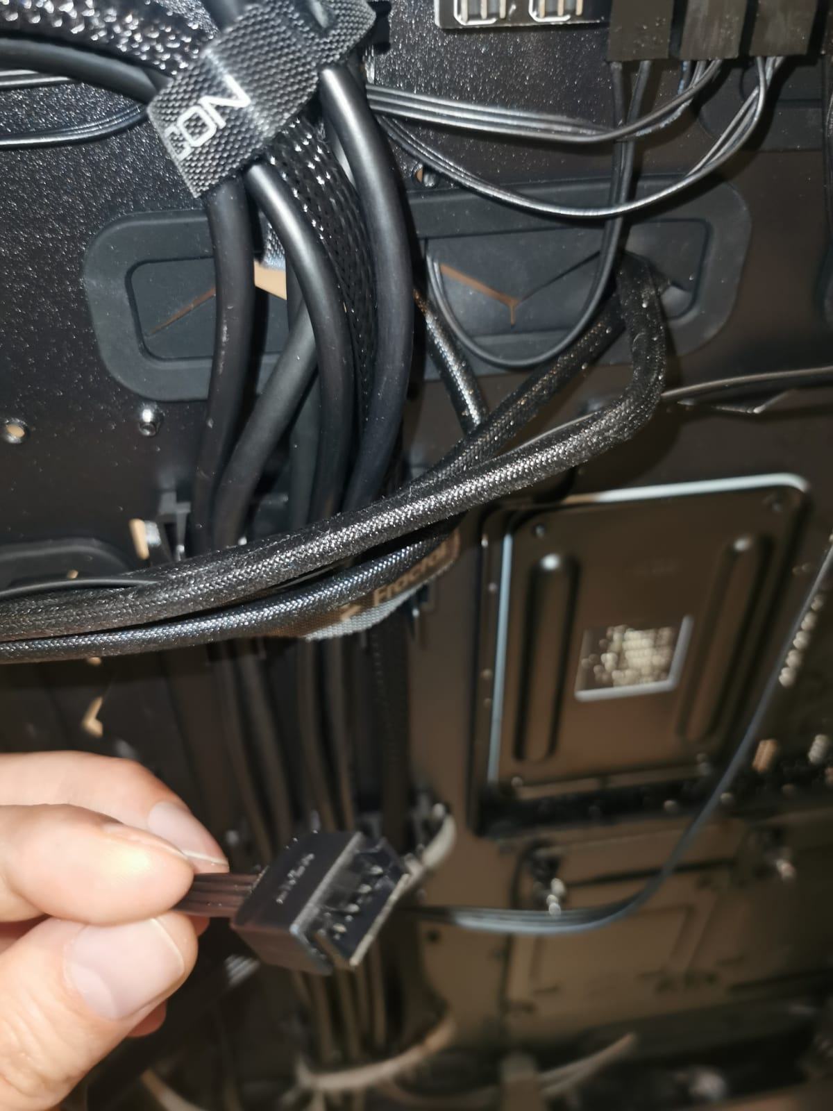

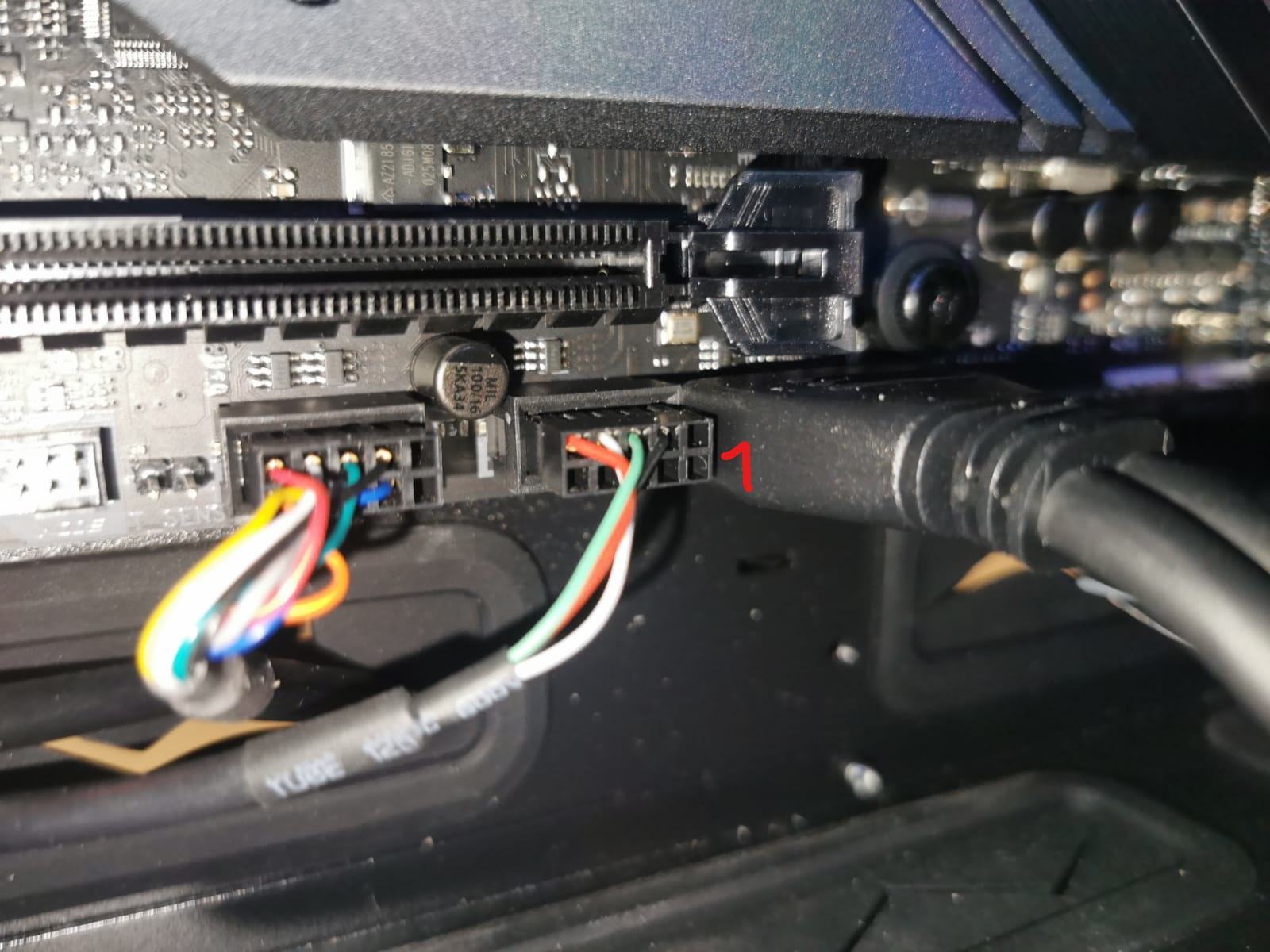

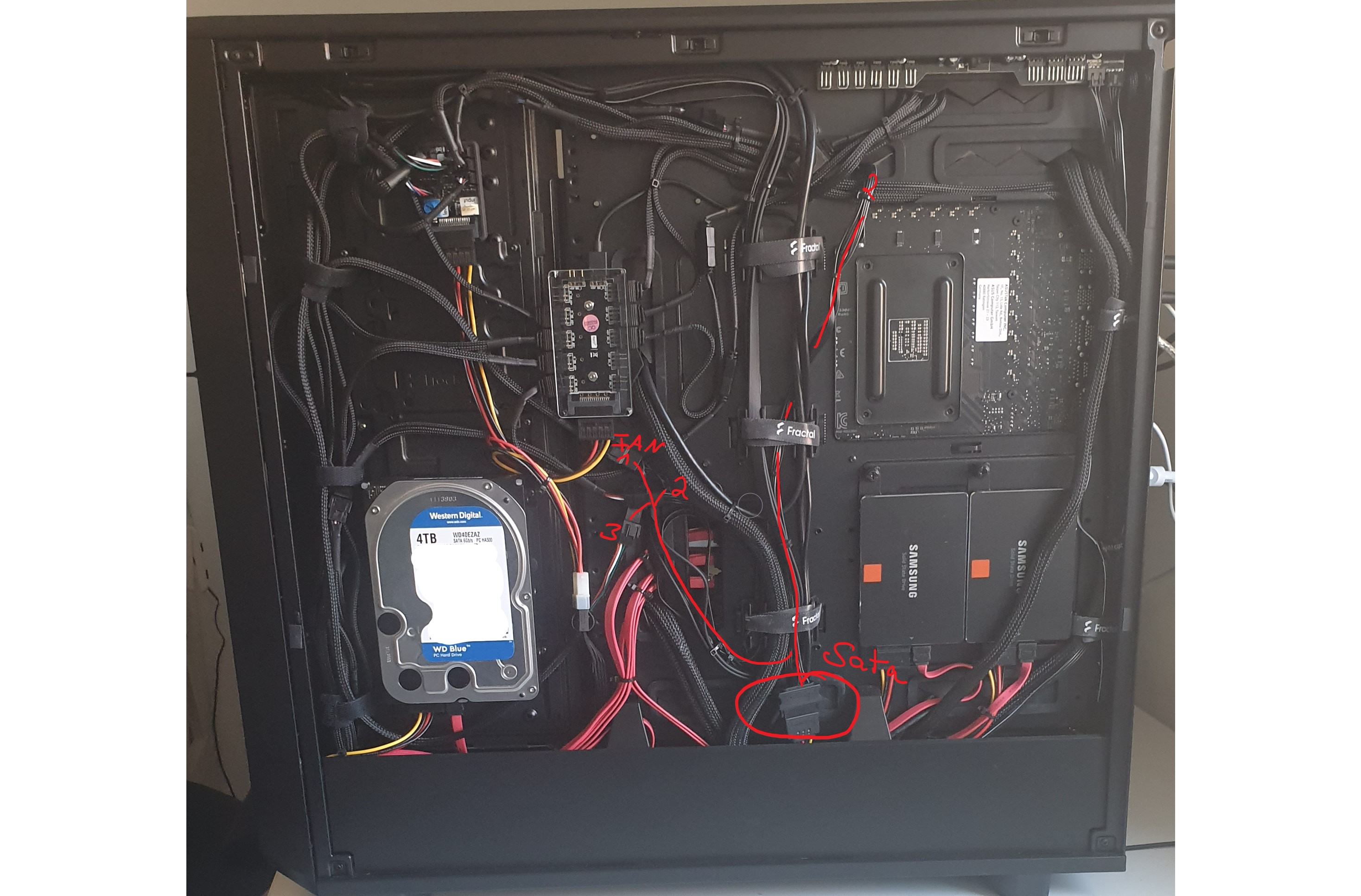

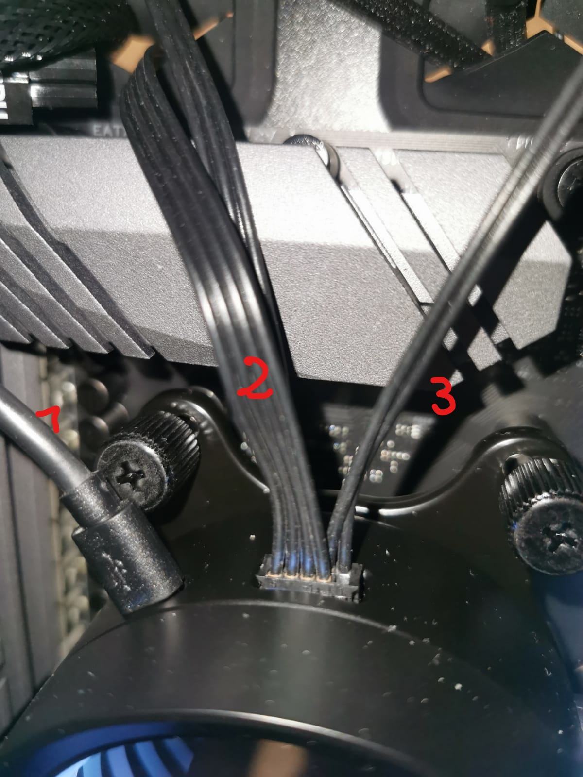

Die Kabel von der AIO angefangen von links Nr. 1 habe ich in den USB Pin eingesteckt, Anhang AIO1.
Kabel Nr. 2 von der AIO habe ich nicht eingesteckt, soll soweit ich das verstanden habe für die RGB Beleuchtung sein, hat meine AIO nicht. AIO2 nicht angeschlossen.
Und Nr. 3 von der AIO habe ich an der Lüftungssteuerung an einem freien 3Pin Stecker angeschlossen.
Die Lüfter laufen über einen mitgelieferten 3 Pin Adapter direkt an einem 3PIN Anschluss der Steuerung.
Du solltest die Software aktuell haben, an Kabel 2 nebst dem RGB Stecker noch einen SATA Stecker haben, der die Lüfter mit Strom versorgt. Der muss Strom haben, da die Pumpe + Lüfter nicht über das MB versorgt werden können.
Den FAN Header am Mainboard nicht auf Ignore, dann sollte es theoretisch laufen.

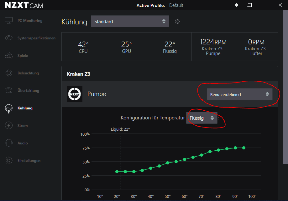

Schonmal versucht eine benutzerdefinierte Pumpenkurve zu erstellen? Eventuell wichtig auch bei "Konfiguration für Tempertatur" auf Flüssig einstellen.
So läuft es bei mir ohne Probleme.
Das problem ist nicht die Pumpe, sondern dass er kein Signal für die Lüfter bekommt.
Hat das Strix ein AiO Pump 4 Pin Header? Da am besten mal die AiO anstecken und diesen im Bios als einzigen auf nicht ignore. Über AiO Pump solltest du ein Signal bekommen.
Den 4 Pin Switch/ HUB für Gehäuselüfter kannst du z.b. in den dritten Z63 Lüfteranschluss stecken, den dann wieder mit Sata versorgen und schon hast zusätzlich 2-3 Lüfter mehr dran. Das Define 7 XL müsste dahingehend baugleich mit meinem Meshify 2 XL sein. Meins ist marginal (wenige mm bis cm) grösser.

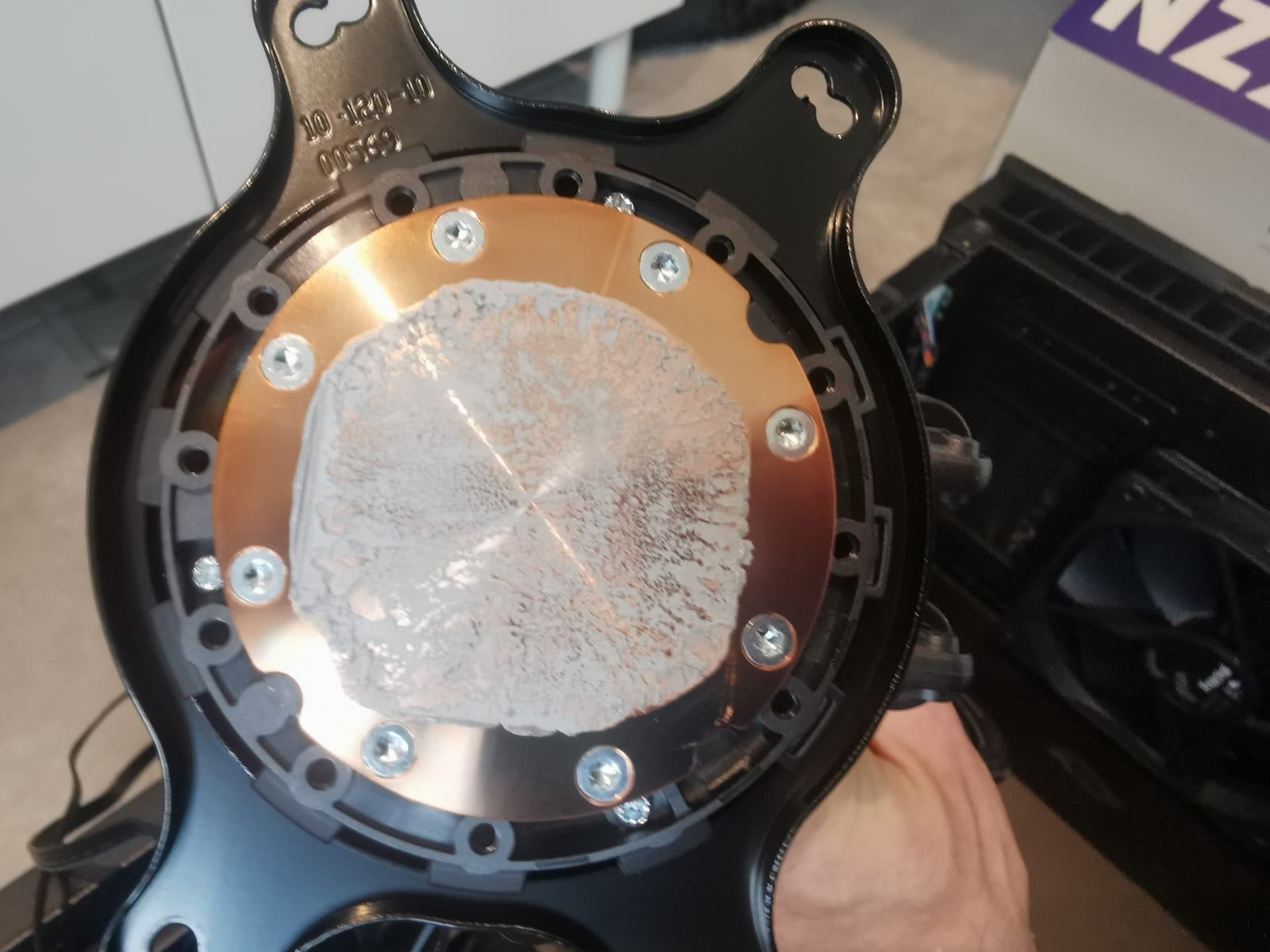

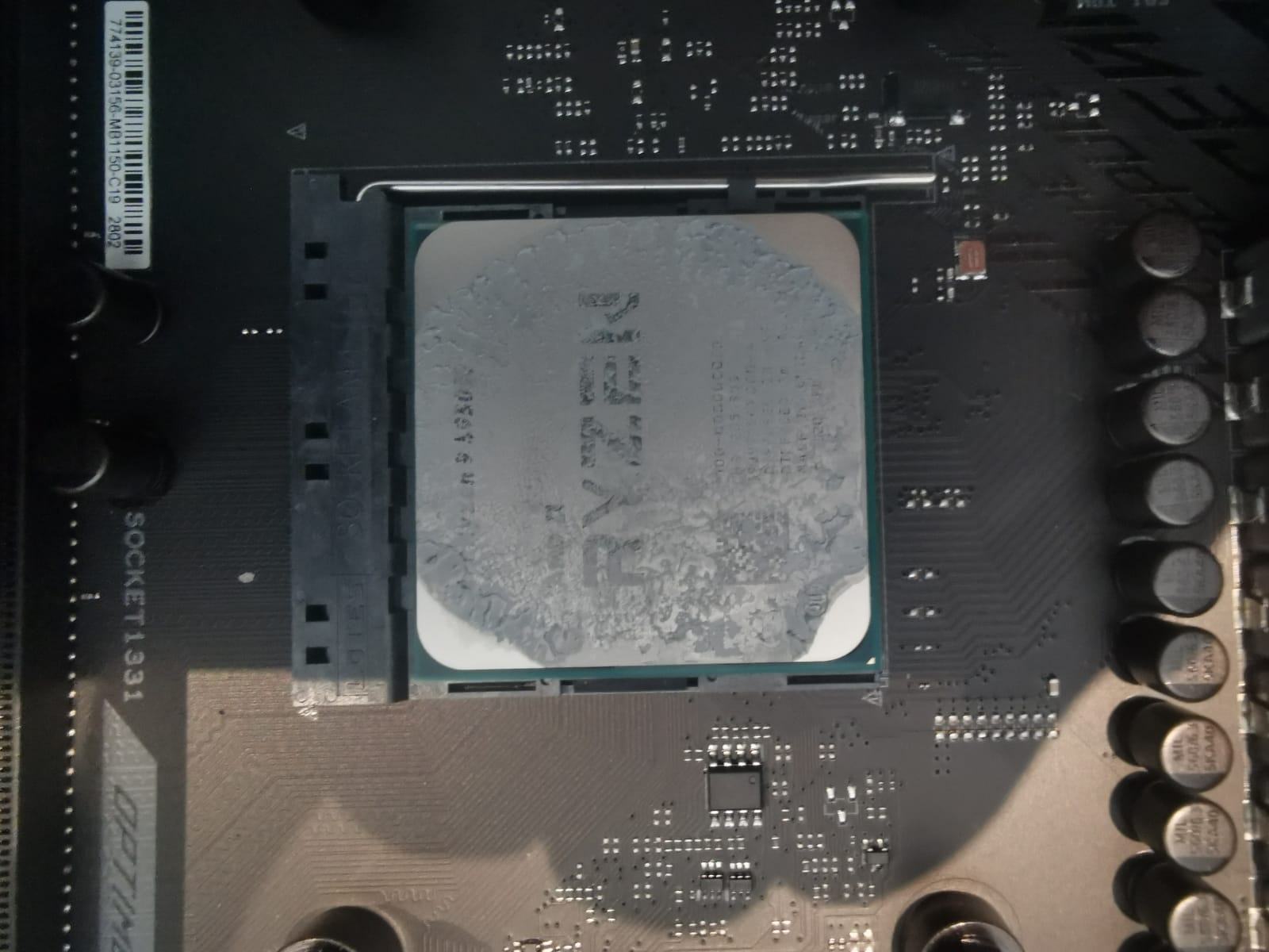

Ein kurzes Update,
man erkennt Anhand der 3 Bilder das der Anspressdruck kaum vorhanden war, eventuell bilde ich mir das auch ein, aber ich habe die alte WLP von der CPU und Pumpe gereinigt, dabei ist mir aufgefallen das es kaum was von der Paste auf der CPU lag.
Ich habe noch Arctic Thermal MX-2 WLP.
Könnte schwören die Schrauben waren handfest und gut angezogen. Naja auf ein neues !

Wenn das vom Original kommt ist das nichts das Problem, ja kannst du gerne mit MX2 tauschen.
Wichtiger ist das regeln der Lüfter, damit du sehen kannst obs daran lag.

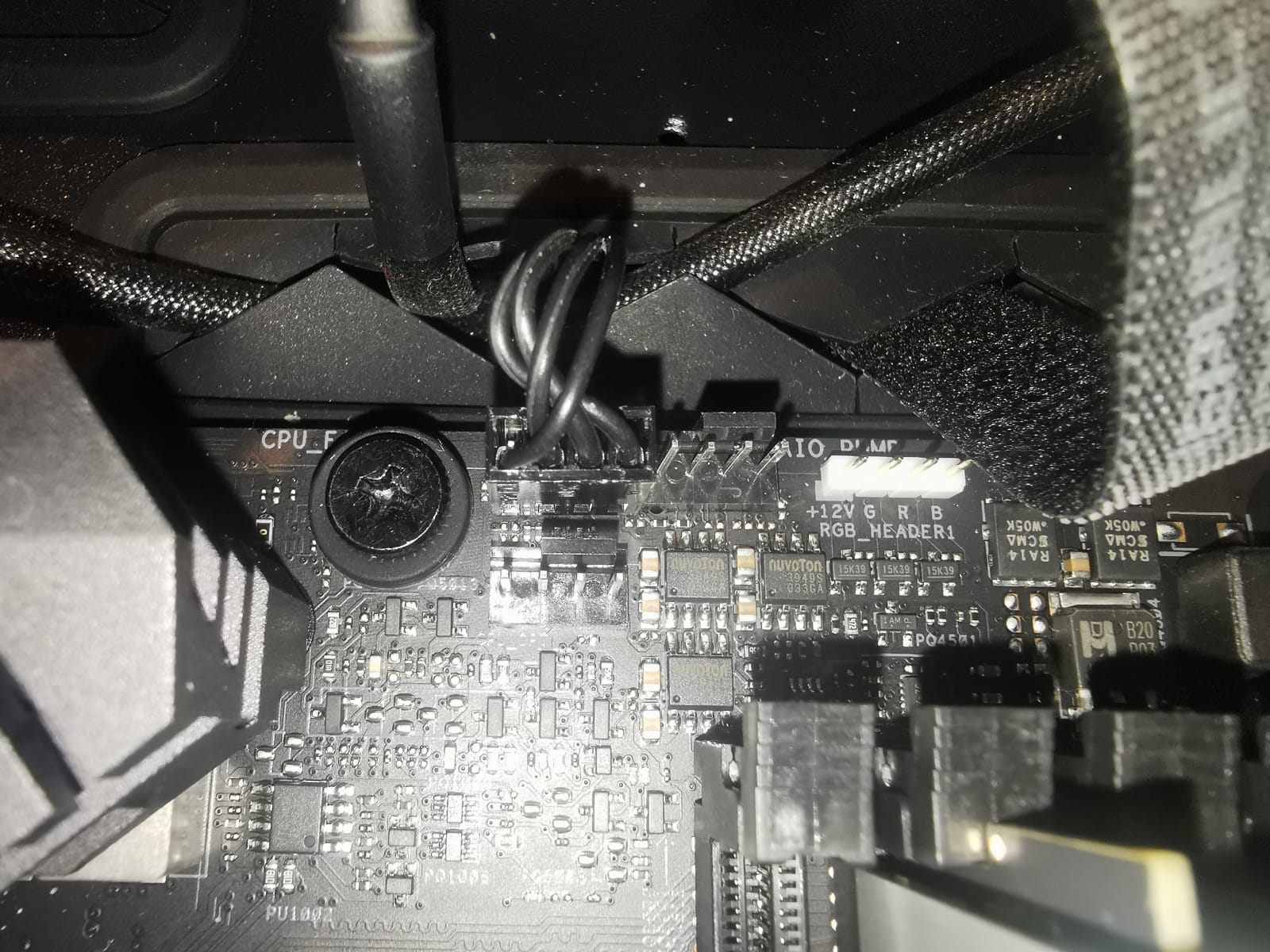

Ich habe soweit die Lüfter an einem 4 Pin AIO PUMP Stecker angesteckt, baue schnell alles zusammen und melde mich.
Ich denke mal einer von den 3 Anschluss wird der richtige sein.

AiO Pump bietet sich an, achte darauf das der Header im Bios aktiviert ist und nicht auf ignore.
Sollte ebenso auf PWM stehen nicht auf DCC

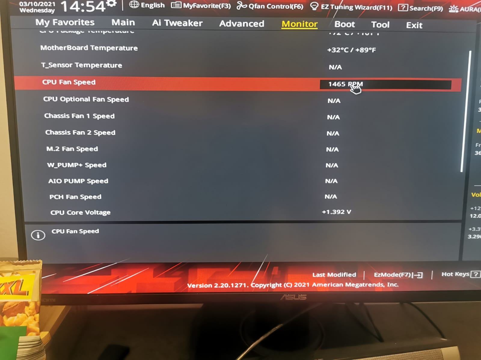

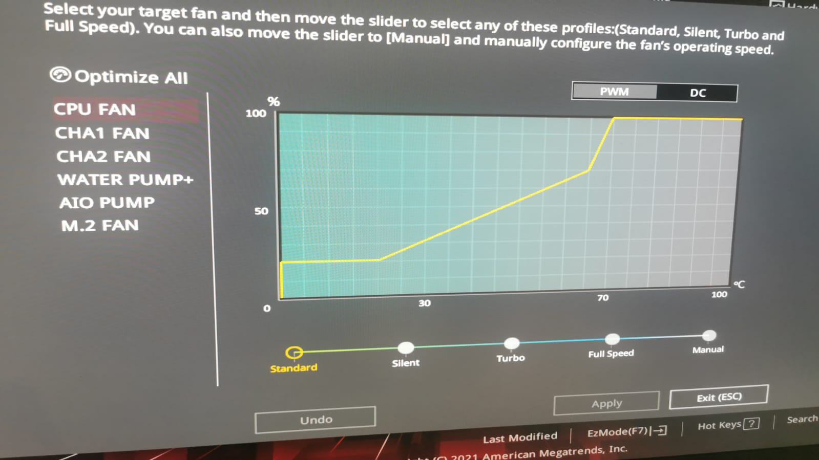

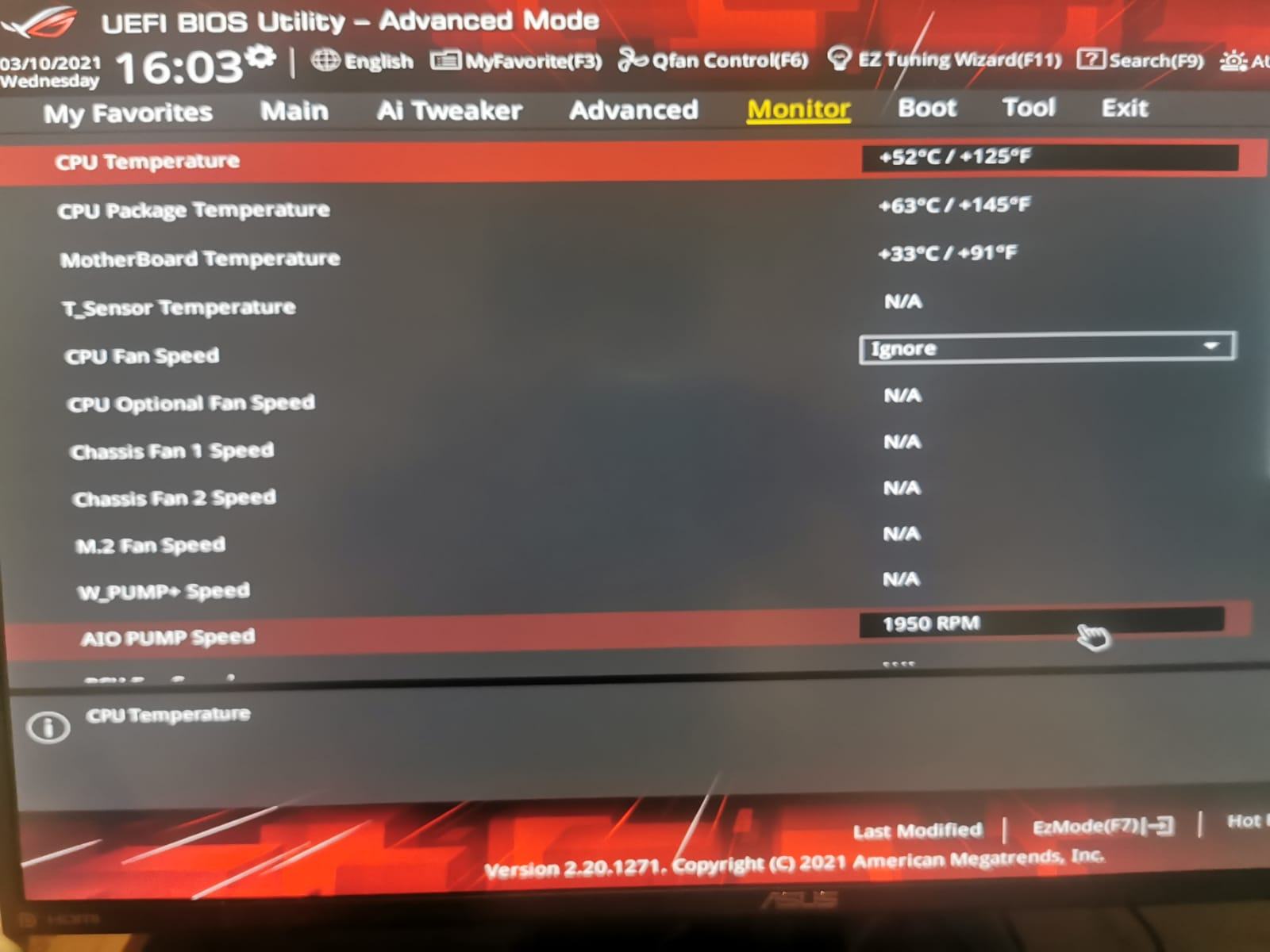

Kaum zu glauben es lag wirklichen alles daran das ich die AIO nicht ans Mainboard geschlossen habe.
Jetzt höre ich die Lüfter auch deutlich wenn ich auf Qfan Control - Full Speed aktieviere.
Heilige Makrele was bin ich glücklich.

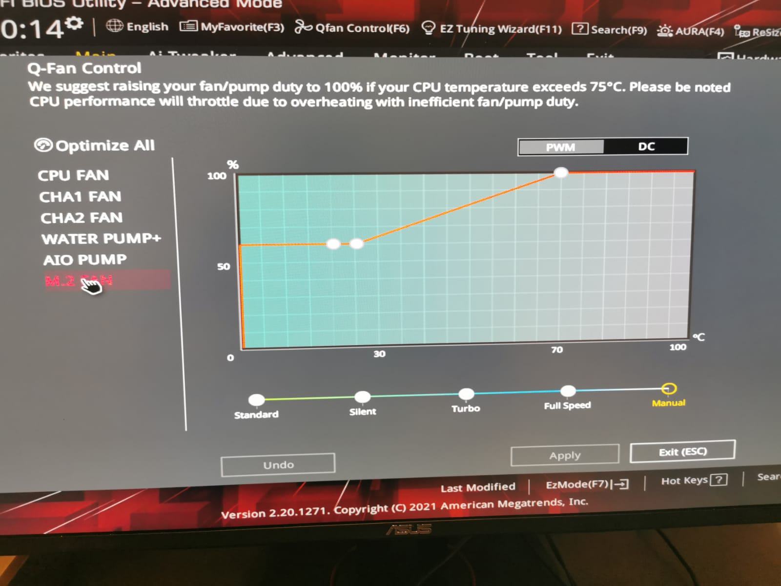

Momentan ist bei mir im BIOS CPU FAn Speed auf ignore.

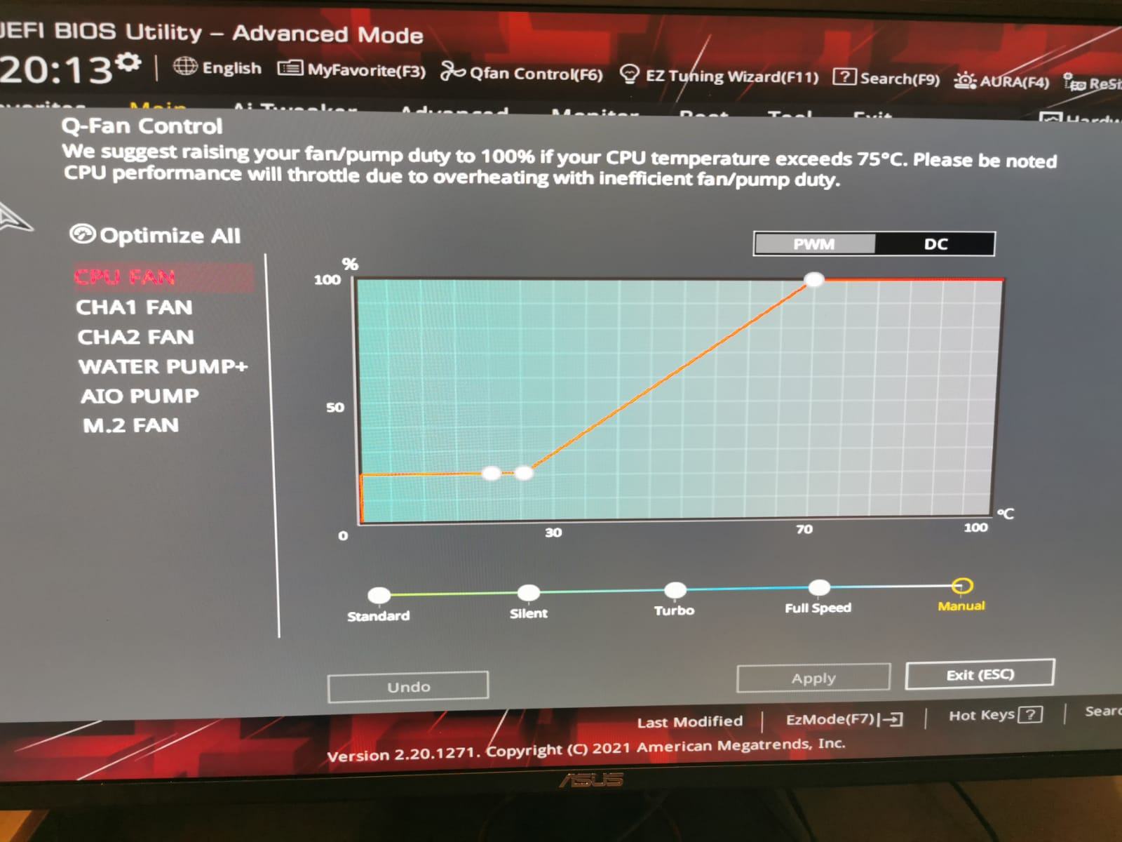

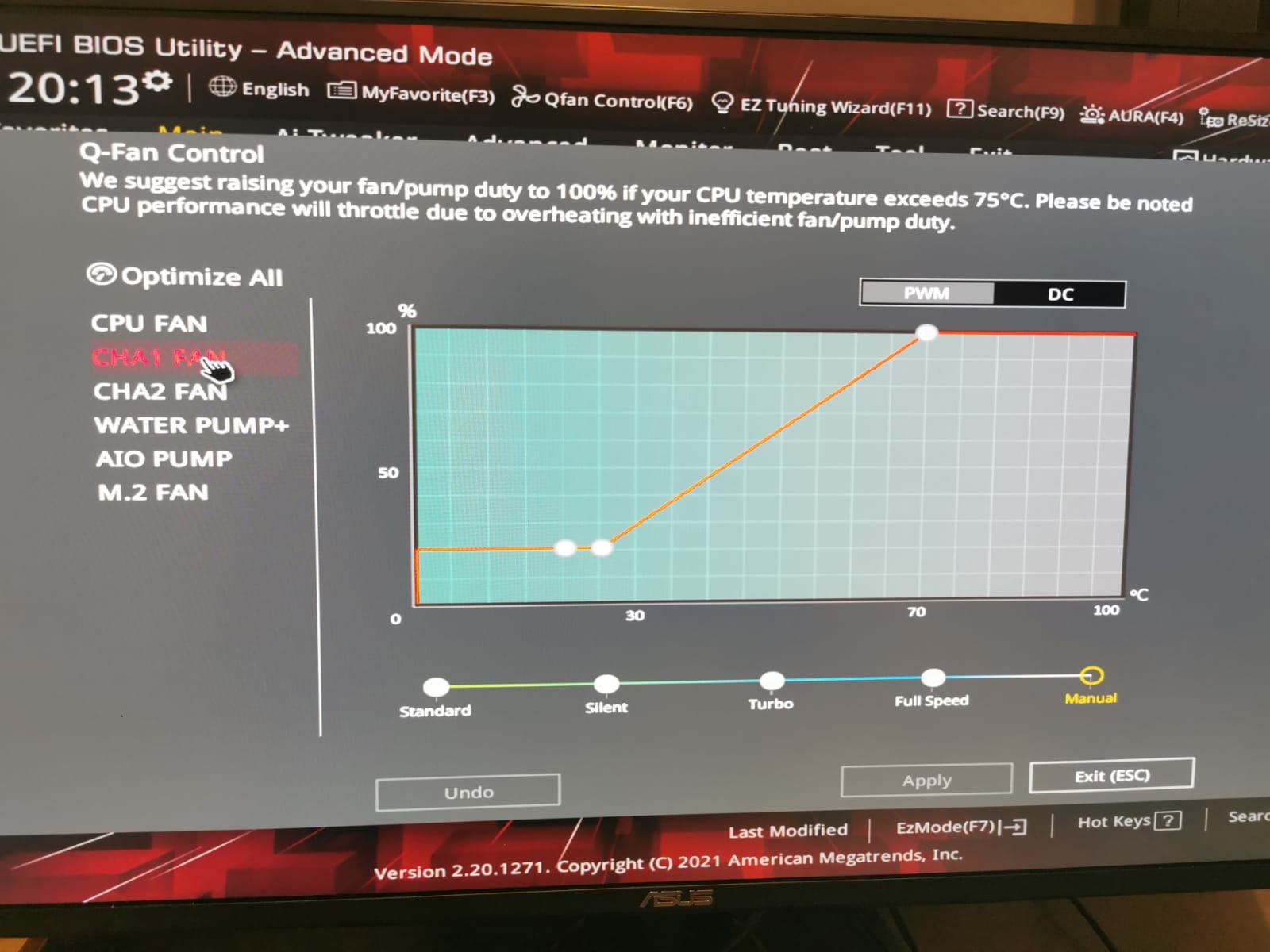

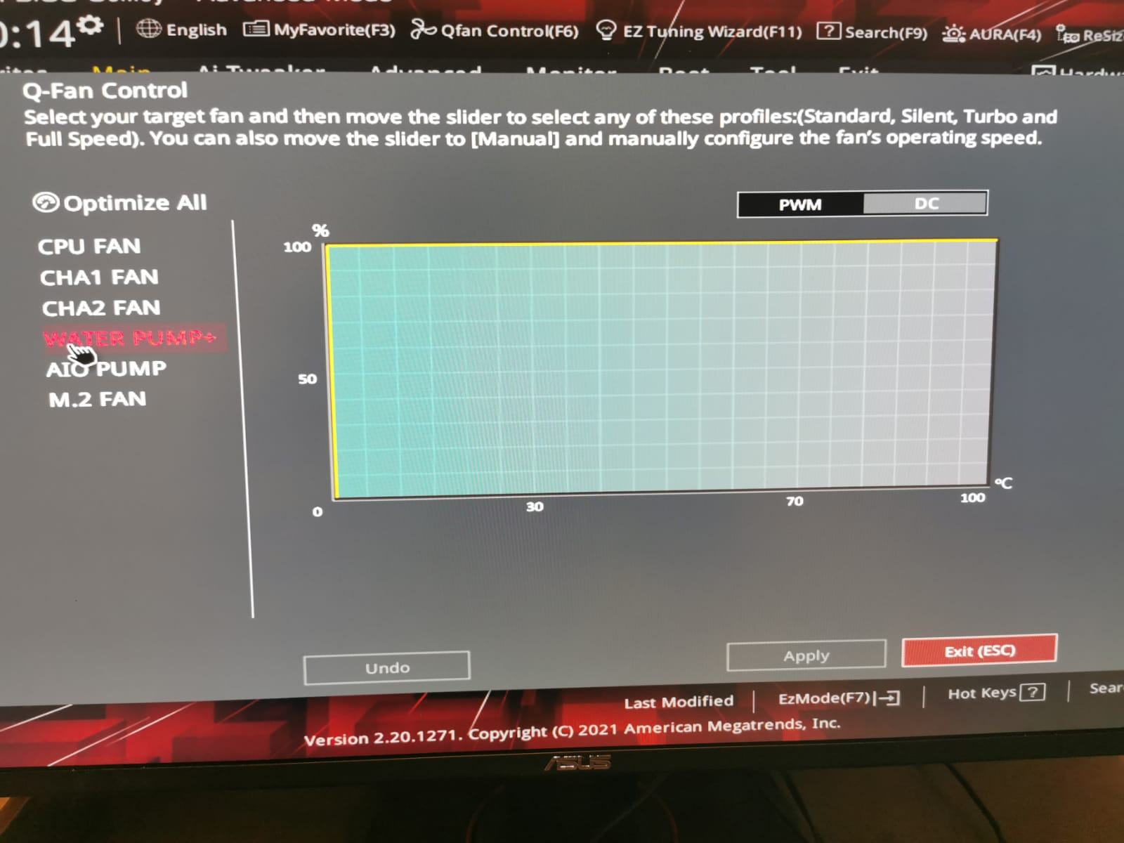

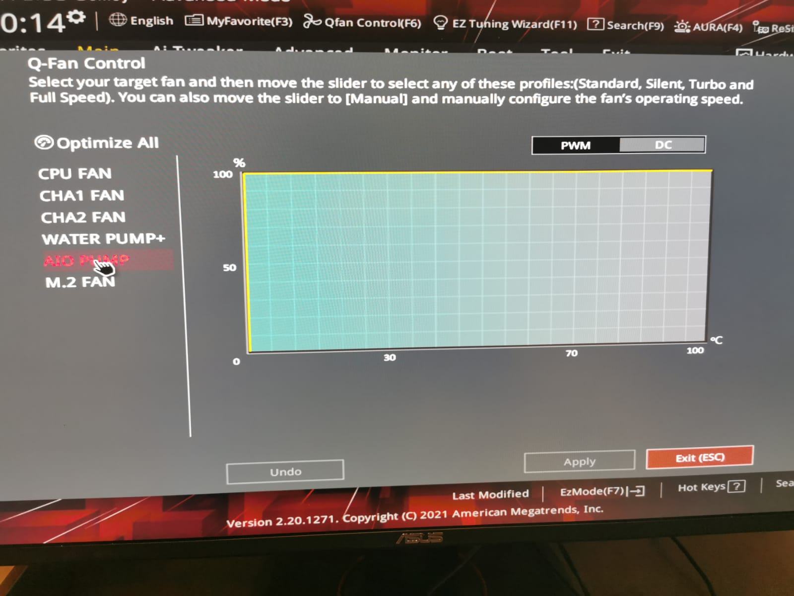

Magst du mir Anhand des Bildes genau sagen wo ich genau den Header im Bios finde ?
Ist damit AIO PUMP Speed gemeint ?
Soll der CPU Fan Speed auf ''ignore'' bleiben ? wenn ich dort auf Monitor klicke erscheint nun die RPM der Lüfter. In meinen Fall gerade 1467 RPM.
Hab ganz schön laut aufgedreht mag garnicht mehr ausschalten :d
Wenn du die AiO am CPU Fan Header hast, dann CPU Fan nicht deaktivieren, die CPU FAN ERROR Meldung kommt ja nur wenn am Header kein Lüfter steckt.
Ich deaktiviere immer alle Header und Ports, welche ich defenitiv nicht benutzt. Musst du jedoch nicht, das galt bei dir ja nur zwecks Fehlerfindung via Ausschlussverfahren.

Ich habe Zeit . Schliess das ganze mal an den AiO header am Board an, dann solltest du egtl. auch in der CAM Software den Lüfter angezeigt bekommen.
Du meinst genau hier ? Die Bezeichnung RGB Header macht mich stutzig
Ganz genau wie Spackibert es markiert hat, wenn du den Stecker der AiO drauf setzt solltest du ein Signal in der CAM Software bekommen und die Lüfter regeln können.

Stecker sitzen alle, im BIOS kann ich unter AIO PUMP die Lüfter auch stuern.
Gehe davon aus das ich im BIOS noch was umstellen muss.

Ich war der Meinung, die X-Serie (X73 oder wie bei mir die X63) kann via CAM-Software keine Lüfter steuern?
Nur die Pumpensteuerung ist verfügbar.
Ich habe meine X63 übrigens an CPU_FAN1 gesteckt, die AIO braucht ja nur einen Anschluss - welcher, ist egal.
Die Regelung erfolgt ja nicht übers BIOS, sondern über die CAM-Software.
Die Lüfterregelung des Radiators allerdings musst du seperat regeln, zB übers BIOS oder über eine externe
Lüftersteuerung wie von NZXT oder Corsair angeboten.
Also wenn ich mich nicht irre, dann ist der AiO Header doch nur für AiO's, die auch darüber mit Strom versorgt werden, wie z.B. die Celsius von Fractal Design, die keinen separaten Stromanschluss haben. Dort liegt dann auch immer die volle Spannung an. Ich glaube im BIOS kann man für diesen Header auch einstellen, ob er als normaler Fan-Header oder AiO-Header konfiguriert wird.
Aber letztendlich sollte es egal sein, welchen Lüfterheader er für die AiO nimmt. Vorzugsweise halt den CPU_Fan Header. Dann bekommt er im Fall eines Ausfalls der Pumpe eben auch die Warnung vom BIOS. Gesteuert wird die AiO über USB.
