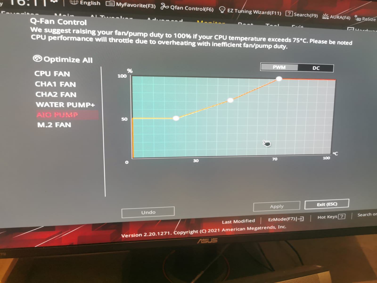

Dank euch habe ich mich soweit in BIOS getraut und unter Qfan Control- AIO PUMP lässt sich vorerst eine Kurve erstellen, funktioniert soweit ganz gut.
Hast du die AiO im Bios als PWM oder DC angezeigt? Als DC läuft sie automatisch, bei PWM eben regelbar
Ist auf PWM, kann irgendwie aber nur 3 Punkte an der Kurve setzen. Naja funktioniert aber auch :)
Bei der NZXT CAM hatte man schon mehr Einstellmöglichkeiten
Ich bin bis vor kurzem noch mit der Information einer Z63 bzw. Z73 versorgt worden, dass das geändert wurde zur X73 wusste ich bis dato nicht.
Mir war jedoch ebenso wenig bekannt, dass nur die Z Serie die Lüfter steuern kann.
Somit kannst du das ganze also nur via BIOS und Qfan Control grafisch oder tabellarisch eintragen und regeln.
