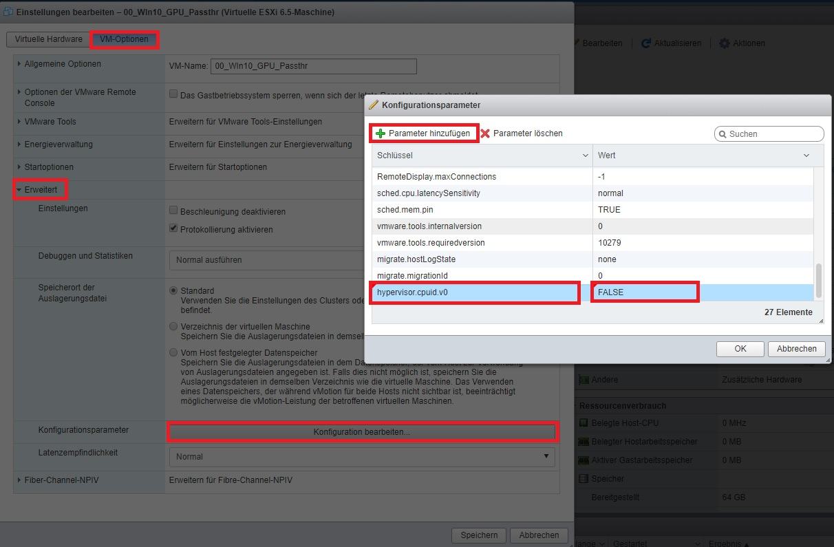

Ganz wichtig war eigentlich nur hypervisor.cpuid.v0 = false für die VM zu setzen, damit der Grafiktreiber installiert werden kann. Auch muss der eingestellte Arbeitsspeicher fest reserviert werden. Beim Passthrough müssen beide Geräte durchgereicht werden, also das Grafikdevice und auch das Audiodevice. Und ganz wichtig, die VM muss über EFI gebootet werden. Ich hatte es mit Windows 7 und auch Windows 8 probiert, funktioniert hat es allerdings nur richtig mit Windows 10. Kann sein, dass man den SVGA VMware Grafkadapter noch deaktivieren muss, das war allerdings bei mir nicht nötig, bzw hat dann zu Problemen geführt. Über die VMWare Konsole kommt man allerdings jetzt nicht mehr auf die Maschine, nur noch per RDP oder eben direkt vorm Bildschirm ;-)

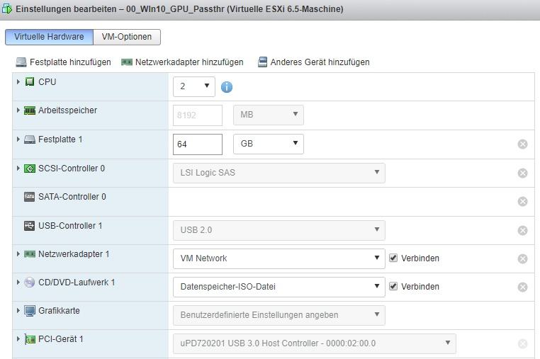

1. Host: VM erstellen
Hinweis 1: ich habe als Startoption nichts verändert, d.h. die VM hat ein "legacy BIOS".
Hinweis 2: ich habe VMXNET3 als NIC ausgewählt.
2. Host: VM anpassen (Teil 1)

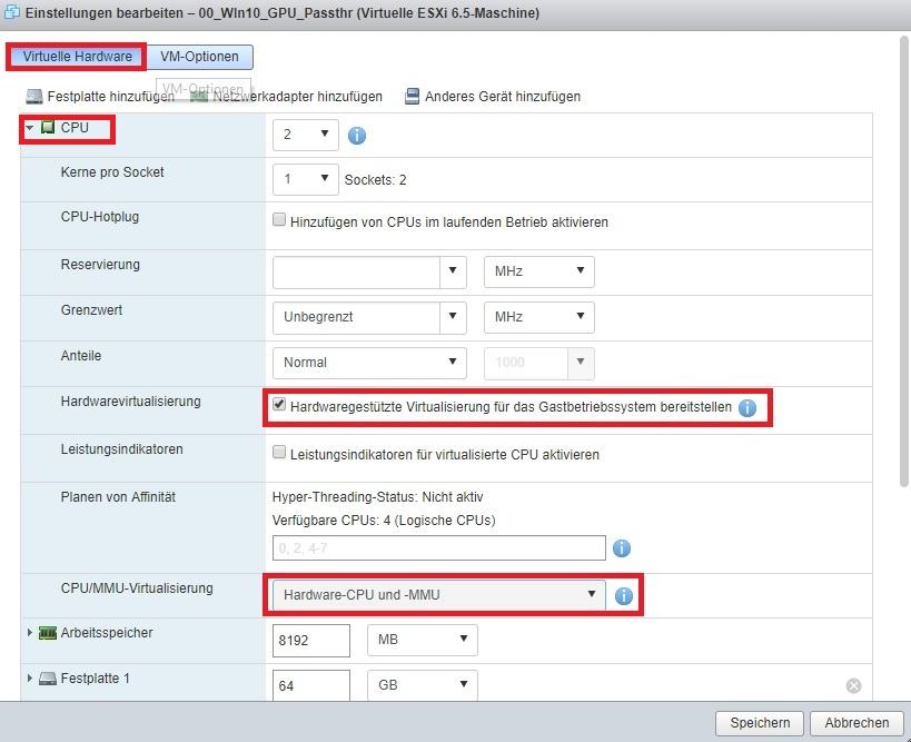

a) CPU-Einstellungen

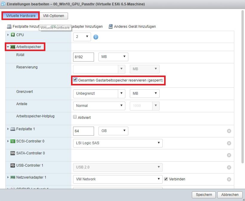

b) RAM-Einstellungen
c) Erweiterte Einstellungen
d) USB-Controller durchreichen

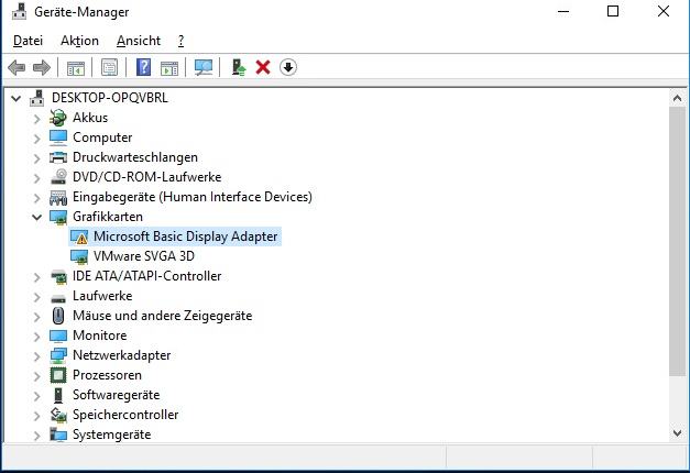

a) NVIDIA-Treiber installieren (ich hab den aus dem Windows-Update genommen)
b) reboot

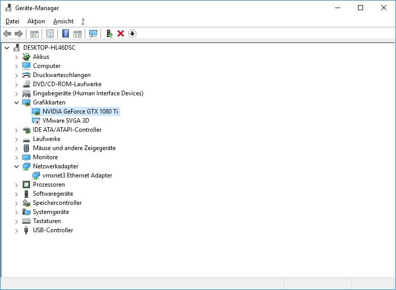

c) VMware-GPU (VMware SVGA 3D) deaktivieren
d) reboot

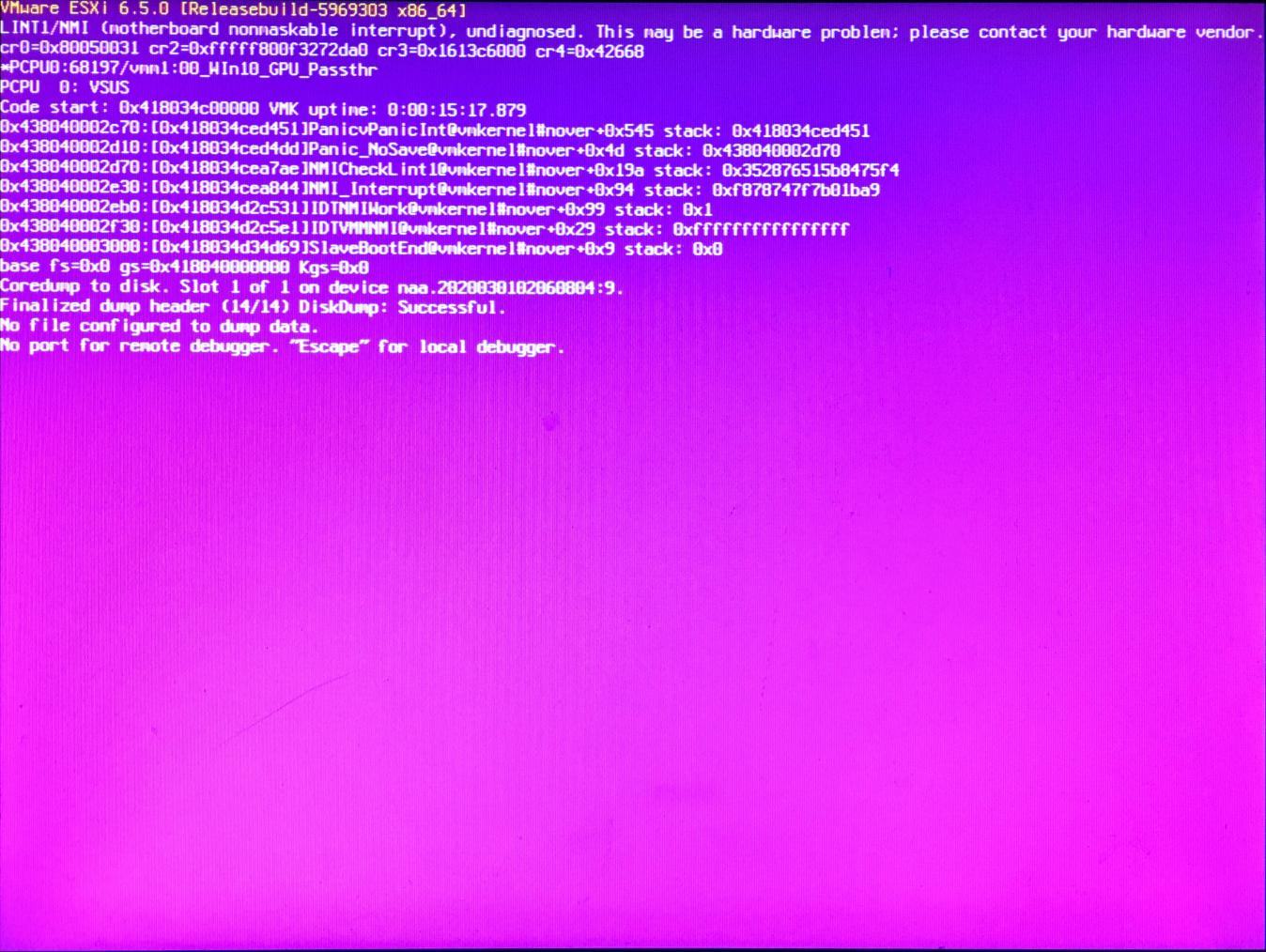

EXKURS/OPTIONAL (falls VM-reboot den Host in einen ESXi-Purple-Screen-Of-Death schickt)
Hinweis: Ohne die Schritte 7.1 und 7.2 verabschiedet sich ESXi bisweilen in einen PSOD (purple screen of death), wenn man die VM über die Funktion im Windows-Startmenü (oder über shutdown-cmd) herunter fährt und dann wieder über den Webclient startet. Nach einem harten RESET des Hosts geht's dann aber wieder. Man muss also den Host auch jedes Mal restarten, wenn Windows einen Reboot will.
Bisserl Doof. Bei mir lässt sich die VM mit den Schritten in 7.1 und 7.2 sauber aus der VM heraus herunter fahren und über den ESXi Webclient dann auch wieder starten.
7.1. Host: VM anpassen (Teil 3)
Ich habe entsprechend diesem Nvidia-Hinweis auch noch einen weiteren Parameter manuell eingefügt, nämlich
Code:
pciPassthru0.msiEnabled = FALSE
Ich hab das vorsichtshalber für alle meine durchgereichten Geräte gemacht (USB, GPU + GPU-Audio), würde wahrscheinlich reichen, das nur für die GPU zu machen:

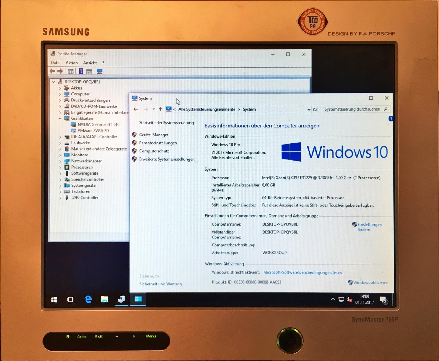

8. Success!
"Old-school-Screenshot" ;)
Exkurs/Bemerkungen: Mit dieser asbach-uralt Grafikkarte ging das alles erstaunlich einfach. Auch ein Reboot, sowohl der VM als auch des Hosts, führt zu keinen Problemen (im Netz liest man ab und an, dass dann Einstellungen verloren gehen). Auch musste ich keine besonderen manuellen Hardcore-Anpassungen vornehmen. Ging alles mit dem VMware Webclient.
Witzig: trotz der deaktivierten VMware-GPU funktioniert die Browser-Konsole! Windows in der VM erkennt (trotzdem) zwei Monitore und erweitert den Desktop. Auch Maus und Keyboard funktionieren in der Browser-Konsole, allerdings manchmal mit einem üblen Versatz des Mauszeigers auf dem Bildschirm zur "echten" Position. Dann hilft es, die Browser-Konsole zu schließen und neu zu öffnen. Damit ich nicht meinen Mauszeiger verliere und wahrscheinlich auch um sonstige weitere Fehler auszuschließen, habe ich in den Windows-Grafikeinstellungen eingestellt, dass Windows nur den "echten" Bildschirm verwendet ("Nur auf Bildschirm 2 anzeigen.") - Nachteil: dann funktioniert die Browserkonsole nicht mehr, sobald Windows gestartet ist. Nutzt man nur "Bildschirm 2", empfehle ich auch die VM ohne Broswerkonsole starten (statt Klick auf die Vorschau z.B. mit Rechtsklick auf die VM), sonst landet man ggf. in Windows bei 640x480 und muss das dann wieder manuell ändern...
Ich habe aber das Gefühl, dass Erfolg und Misserfolg sehr von der verwendeten Graka abhängen. Also: "Your mileage may vary."
Ich benutz' das Ding nur als "Surfbox" - 3D-Funktionalitäten werde ich daher nicht testen (können). Werde jetzt noch bisserl mit dem HDMI-Audio (theoretisch auch "passhthrough-bar") und Filmchen schauen experimentieren.

Gleiches Ergebnis: ESXi crashed mit 'nem purple screen.
"LINT/NMI: (motherboard nonmaskable interrupt) undiagnosed... "
Hab schon nach diesem Artikel den Parameter "pciPassthru0.msiEnabled" auf "FALSE" gesetzt, bringt aber leider auch keine Besserung.
STRIKE! Hab's scheinbar hinbekommen! Jedenfalls ein erster shutdown und neustart ohne Host-reboot war jetzt erfolgreich!
Per SSH in /etc/vmware/passthru.map folgende Parameter für Nvidia editiert und von "bridge" auf "link" geändert:

So, erster Test mit GTX1080 erfolgreich:
Auch hier musste ich die passthroug.map nicht editieren und habe auch nicht die zusätzlichen Parameter in der VM-Konfig gesetzt (Schritte 7.1 und 7.2 oben) - funktionierte einfach so.

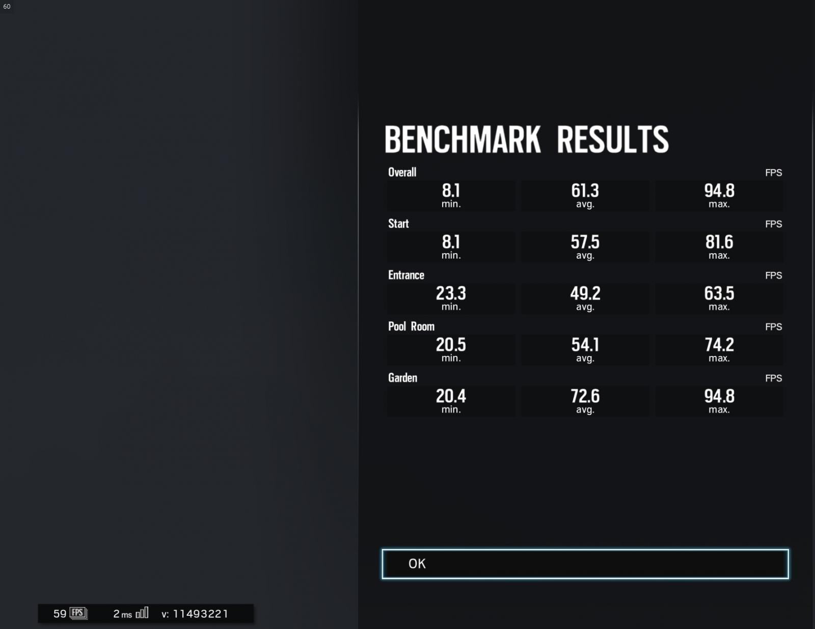

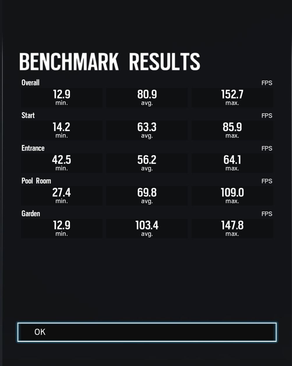

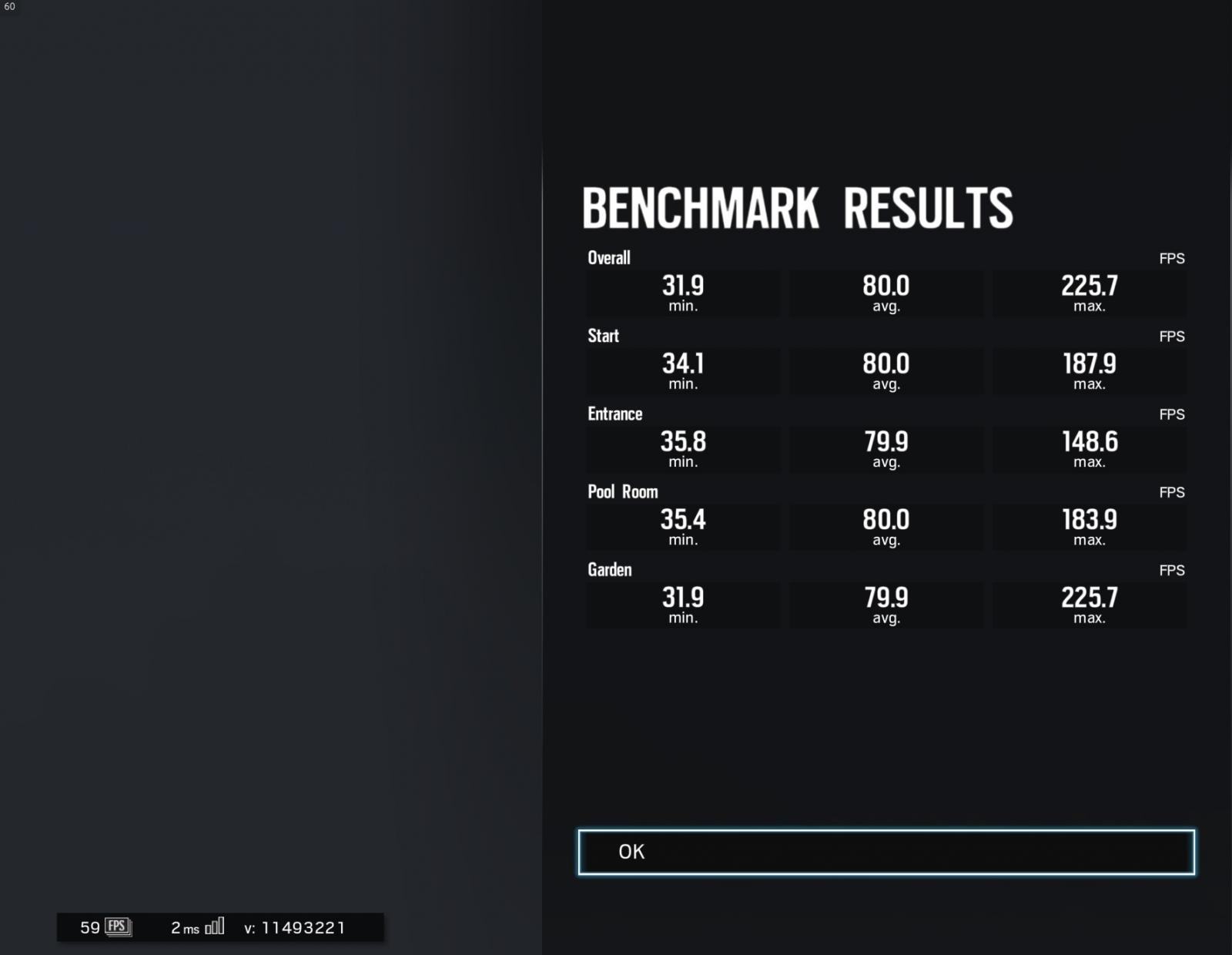

Also, hier die Testdaten:
System: Xeon E3-1225(v1), 32GB, GTX1080Ti
Game: Tom Clany's Rainbow Six:Siege
Auflösung: 2560x1440, very high
Ingame-benchmark
Baremetal:
Passthrough:
Meine Idee hat leider nicht so richtig geklappt.

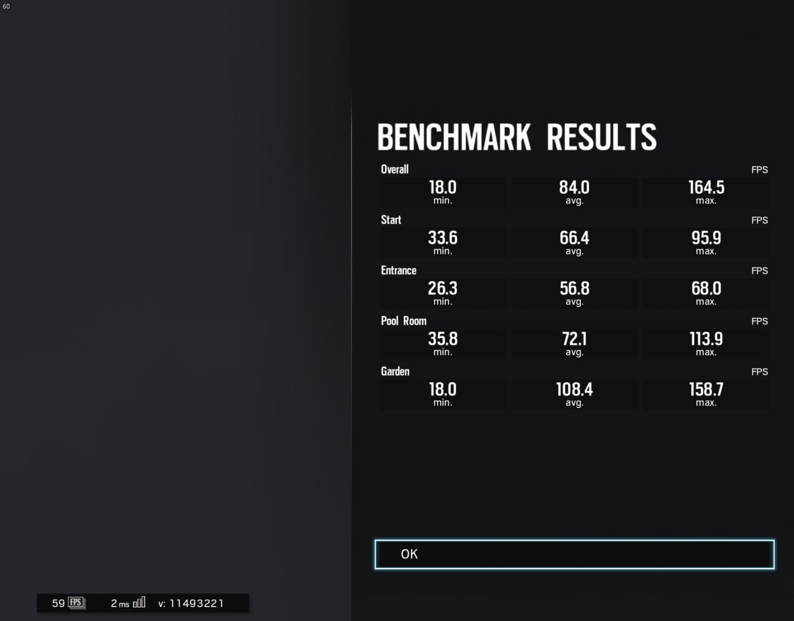

Weiteres Update: Bringt alles nicht so viel. Ich hab mal testweise nur 3 Cores an die VM zugewiesen und diese "gepinned" in Form von Core 1-3 (also alle außer "0"), und der Einbruch ist deutlich: Avg. FPS bei <30, min. FPS <=7 und max. FPS <75. Schlechteres Ergebnis als bei "nicht gepinnten" Cores vor allem bei "min. FPS" (avg. FPS <60, min. FPS <=30, max. FPS <75).
Habe auch mal die Art der CPU geändert von 4Sockel je 1Core auf 1Sockel mit 4 Cores. Bringt bisken was, aber nicht die Welt (wahrscheinlich auch noch innerhalb der Messtoleranzen).
Spiele jetzt noch ein wenig mit den Virtualisierungsptionen (MMU) herum, bevor ich mal eine VM mit UEFI-Bios probiere (keine Ahnung ob das was bringt).

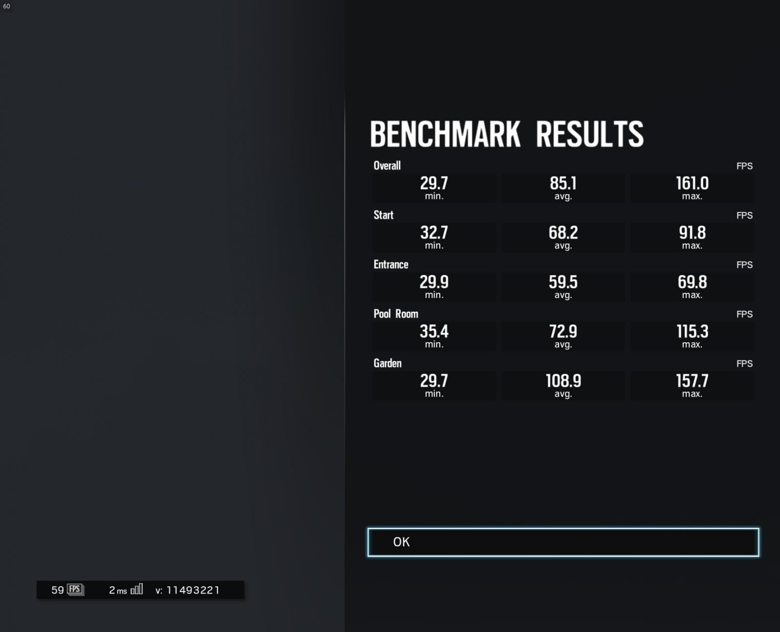

Hmmm...
CPU/MMU-Virtualisierung auf "Hardware-PU, Software-MMU" sieht gar nicht so schlecht aus:
Fehlt noch bisserl was bei maxFPS. ;)
Automatic bringt dann eher wieder nichts mehr bzw. ist schlechter:

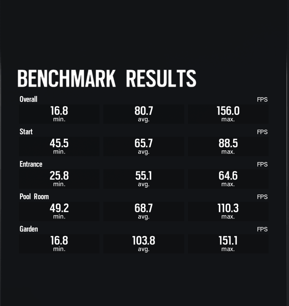

ok...nun wird's interessant: mit EFI-BIOS in der VM gibt's bei den minFPS eine Verbesserung - und zwar wird das dann sogar besser als bare-metal:
Und in der Tat schein eher die CPU als die Graka zu limitieren, hier Benchmark auf Ultra-Settings:
