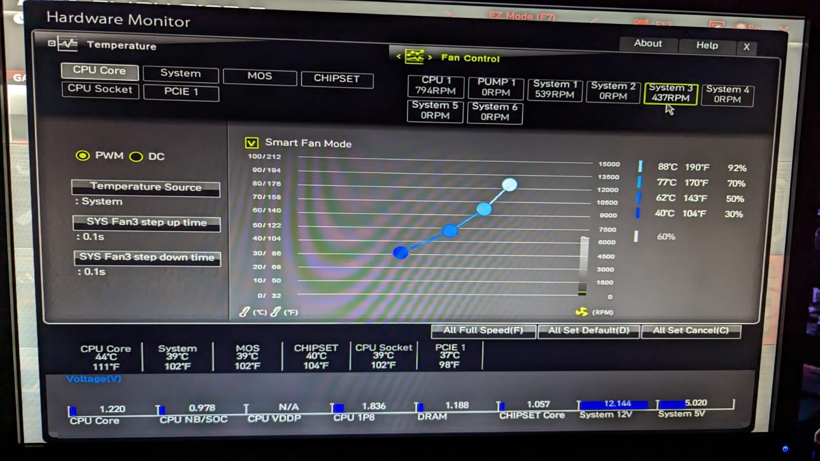

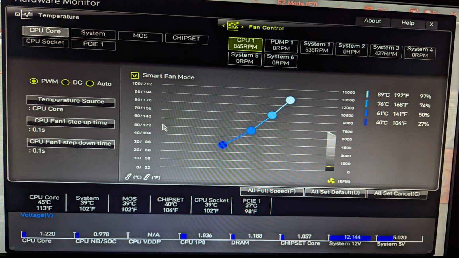

Die Lüfter sind alle in den Fanhub des Case angeschlossen und dementsprechend nicht einzeln ansteuerbar.
Im BIOS habe ich alle auf PWM gestellt und eine Lüfterkurve erstellt, welche Abhängig von der Temperatur meiner CPU schneller/langsamer drehen.

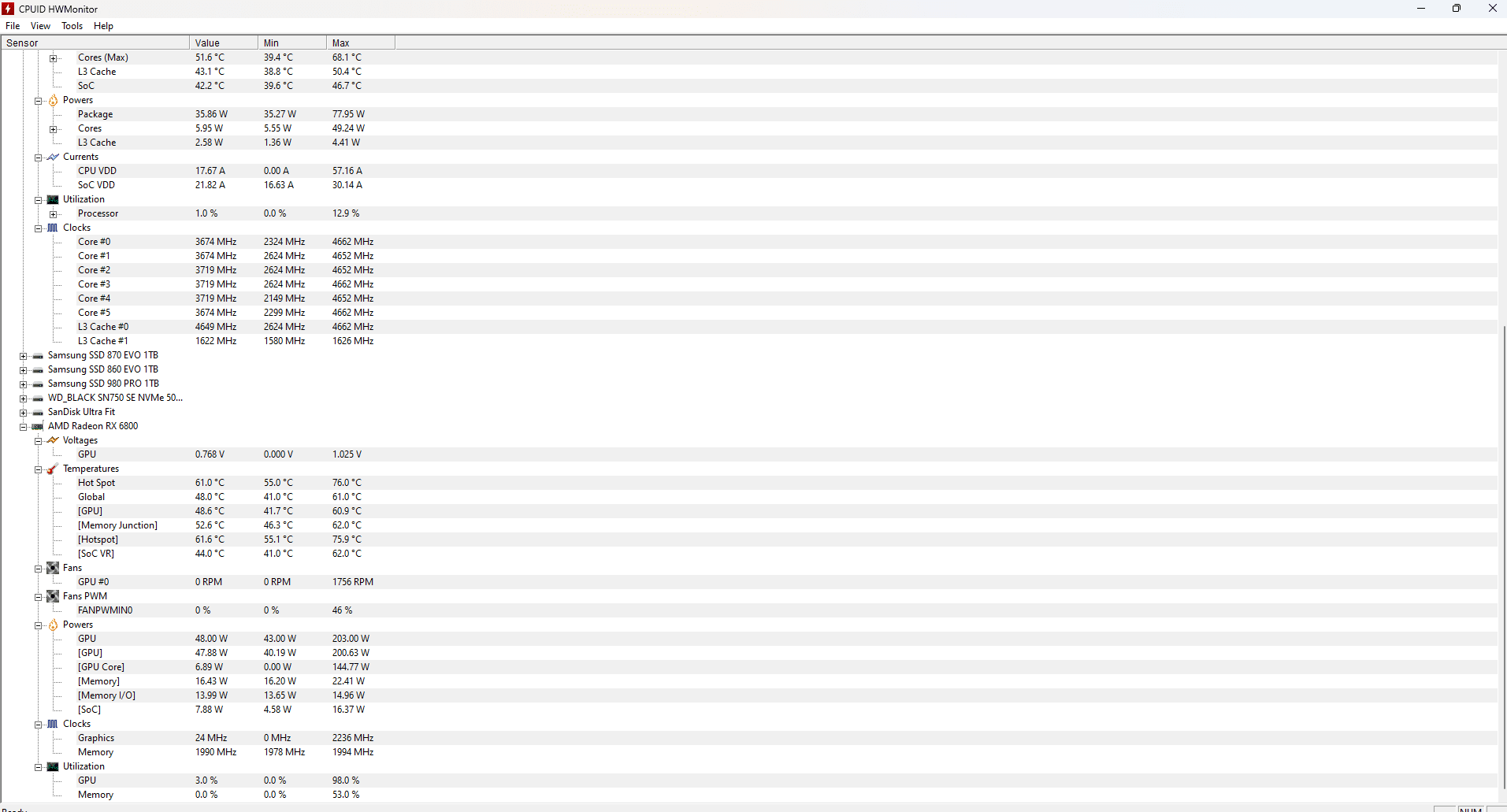

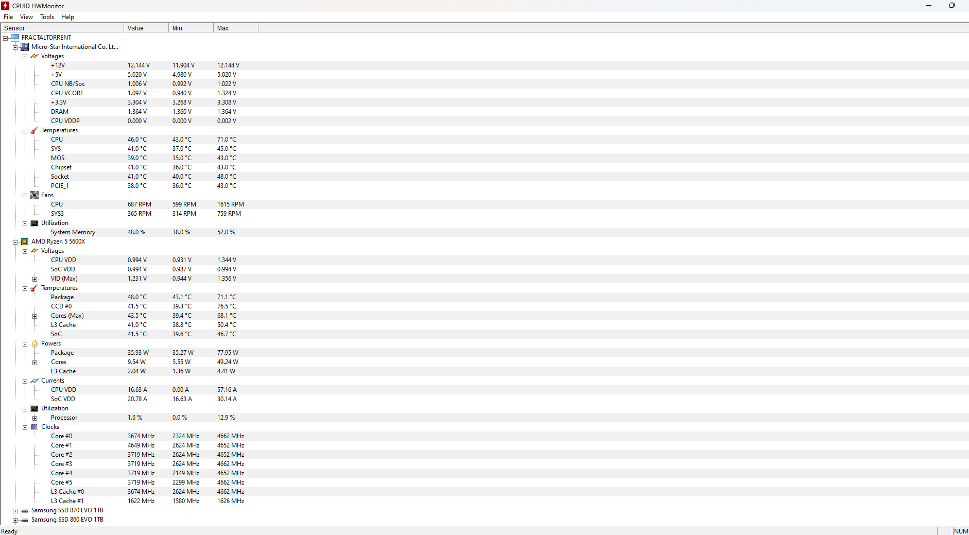

Ich habe noch einen Screenshot von HWMonitor angehangen welcher etwa 30 Minuten ~ lief während ich Diablo 4 mit mittleren-hohen Settings gespielt habe.

Eine Lüfterkurve habe ich bereits und eigentlich sollten sie erst ab 80°C merkbar höher drehen.
Aber wie im Bild zu sehen ist die CPU nie heißer als 70° geworden und trotzdem haben die Lüfter aufgedreht.

Da ich alle über einen Fanhub angeschlossen habe kann ich die Lüfter nicht einzeln ansteuern.
Ich habe nur SysFan3 welcher alle 3 Lüfter gleichzeitig steuert.

Wie warm wird die cpu in cinebench?
Wie warm wird CPU und GPU in 3dmurks timespy?
Um mal worst case daten zu bekommen.
Ansonsten mal hwinfo offen lassen und protokollieren lassen - dann dürfte man schnell sehen wer hochdreht.

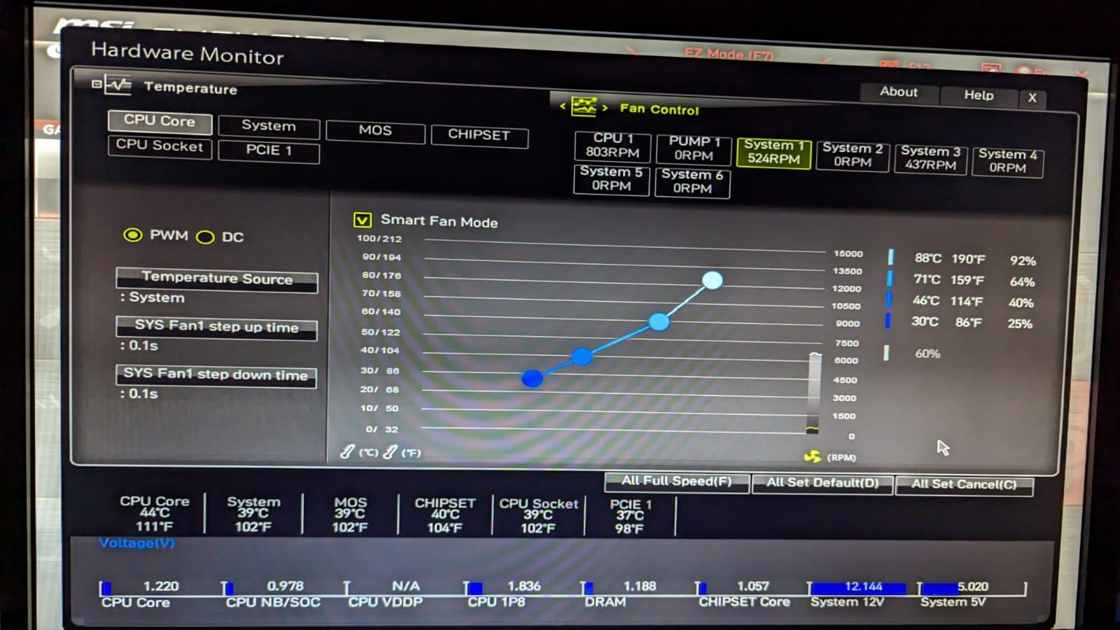

Den Lüfter hinten habe ich einzeln angeschlossen (Sys_Fan1)
Ebenso habe ich für die Lüfter vorne und hinten neue Lüfterkurven eingestellt und die Regelung abhängig von der Systemtemperatur gemacht.

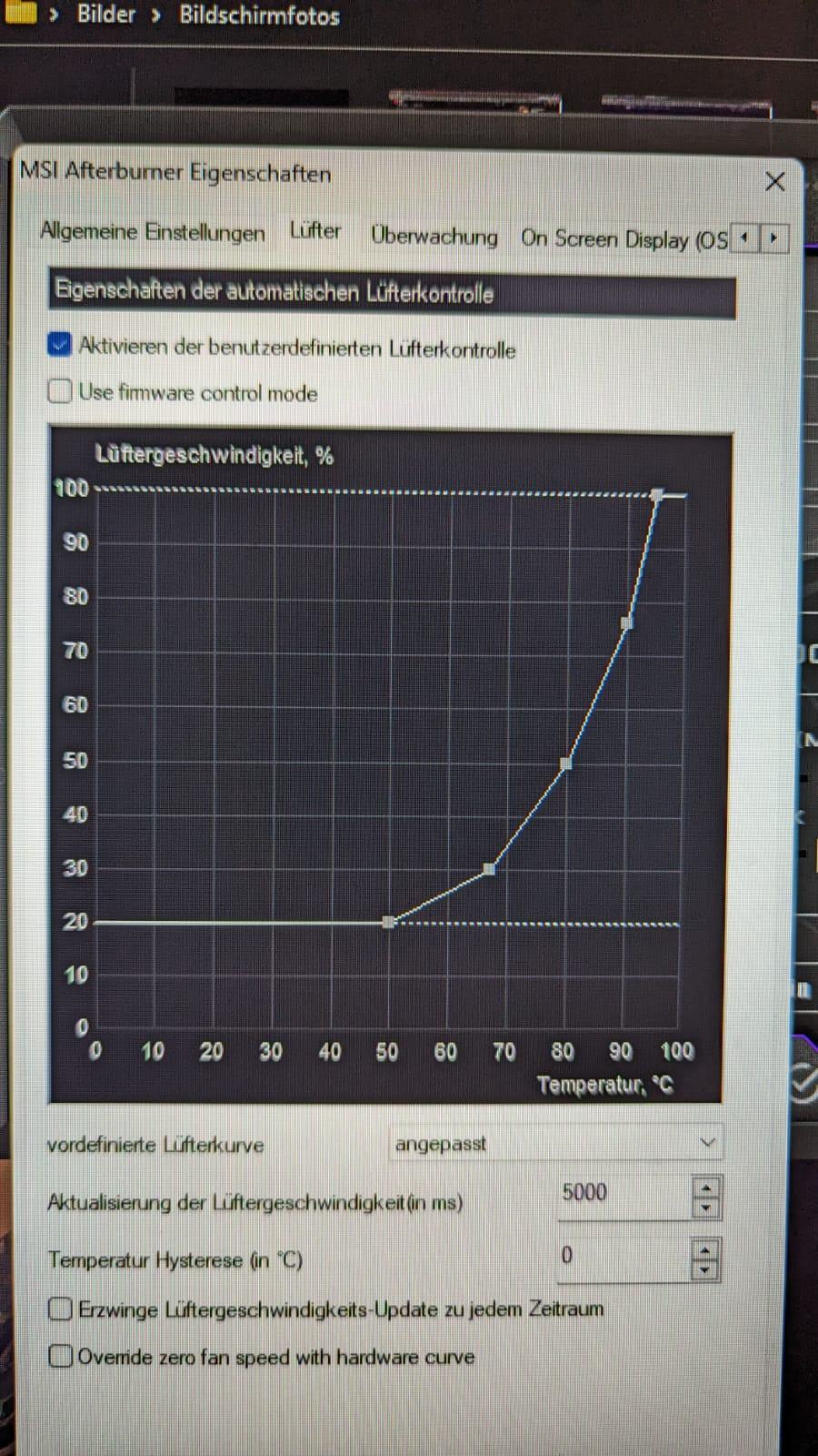

Im MSI-Afterburner habe ich eine Lüfterkurve eingestellt, bei der sich die Lüfter immer drehen.

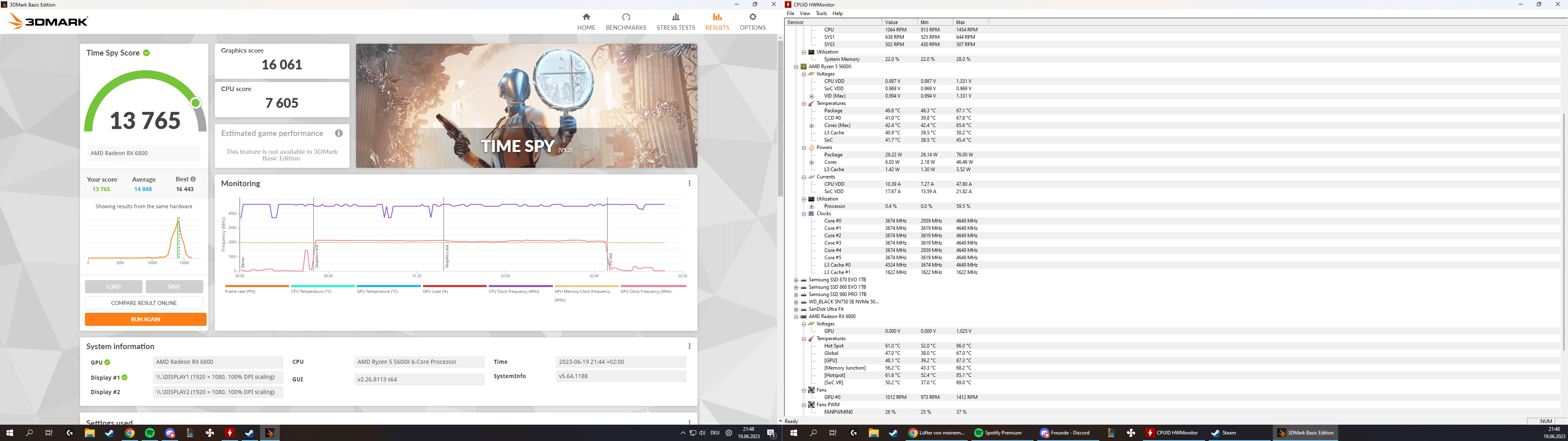

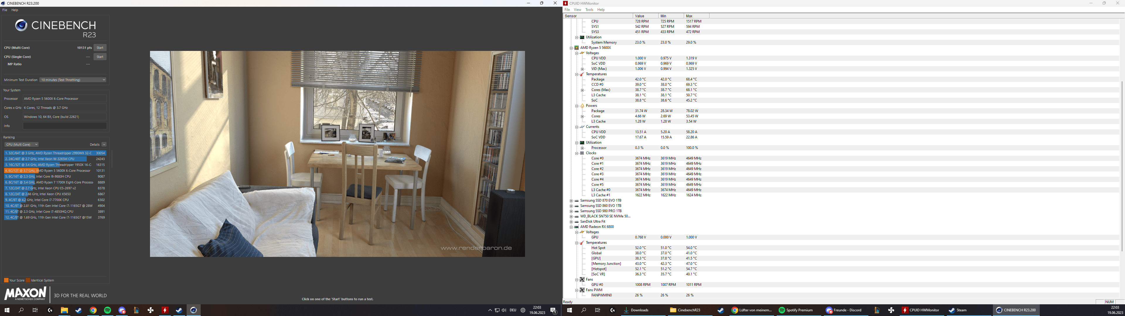

Ich habe mal beide Test als Bild angehangen.
Wird schon sehr warm, allerdings drehen sich die Gehäuselüfter auch nicht schnell.
Ich denke es liegt daran, dass "System" fast nie mehr als 40°C (48°C im Cinebench) wird und sich meine Caselüfter nach dieser Temperatur richten.
Es hat sich auf jeden Fall schon gebessert aber manchmal dreht es schon noch ordentlich auf.
Wo seht ihr noch dringenden Verbesserungsbedarf?

Ja, die Lüfterkurven SYS1 und SYS3 sind da noch total daneben, die gehören noch reichlich nach links geschoben - ich würde mal sagen den untersten Punkt bei so 25 °C (da kann der Noctua auch garantiert auf 20% runter, der läuft bestimmt bald fast bis 10% sauber) und den obersten bei so 45-50 °C. Oder wenn du nach MOS gehst, irgendwo zwischen knapp 30 und 70 °C. Die BIOS-Oberfläche für die Lüftersteuerung von MSI ist leider auch etwas archaisch, sie kann aber abgesehen von einer automatischen Lüftereinmessung eigentlich alles. (Ich habe am Ende dort nur Grobeinstellungen vorgenommen und mich in Fan Control in Ruhe ausgetobt.)
Bei der CPU würde ich vielleicht die zwei Punkte in der Mitte etwas runterziehen, den obersten dafür ruhig bis 100%, und die "Step-Up" und "Step-Down"-Zeiten hochsetzen, sonst ist der so nervös (sagen wir mal ca. 12 und 25 s). Bei den Gehäuselüftern sorgen schon die relativ gemächlichen Temperatursensoren für eine erhebliche Glättung, das ist bei der Core-Temperatur natürlich gar nicht der Fall.
BTW, Screenshot im BIOS geht mit F12 und USB-Stick.
Die Systemtemperatur ist halt immer so ein Ding. Kein Mensch weiß was die genau misst und wo die genau misst.
Da kann man nur empirisch rausfinden, wie man es am besten macht und idR sind die Temperaturwerte dort wesentlich geringer und entsprechend muss man schon bei kleineren Steigerungen schneller hochregeln.
Deswegen habe ich die Gehäuselüfter an die CPU-Temperatur gekoppelt... was natürlich auch nicht wirklich passt, weil wenn die CPU nix zu tun hat aber die Graka rödelt, sollten die Gehäuselüfter eigentlich auch aufdrehen. Es skaliert bei meinem Usecase allerdings trotzdem relativ gut.
Idealerweise würde ich einstellen können "wenn die CPU ODER die GPU über Temperatur X ist, regle die Gehäuselüfter höher". Das klappt natürlich nicht, weil die Lüftersteuerung vom Mobo nie weiß, welche Temperatur die Grafikkarte hat und die System-Temperatur halt sonstwas misst, aber eben auch nicht wie wirklich wie warm es der GPU gerade wird.

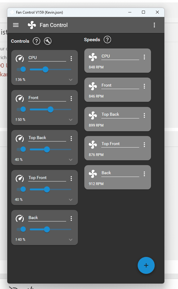

Auch dafür kann man halt nur immer wieder die Freeware Fan Control empfehen , die kann halt alle möglichen Temperaturen auch außerhalb des MB auslesen z.B. GPU/HDD/SSD
Und dann halt die Lüfter hochdrehen wenn CPU oder GPU warm werden.
wenn du genug fan header auf den mainboard hast alle dran.
an den pump header und CPU header passend locker 3-5 lüfter da die stärker sind.
so kann ich meine ganzen lüfter über FAN COntrol steuern
Habe ich jetzt teilweise so gemacht.
Stepup/Stepdown Zeit ging leider nicht dort konnte ich maximal 0.7s/1s einstellen.
Sieht so aus als müsste ich mich doch mal mit FanControl beschäftigen.
