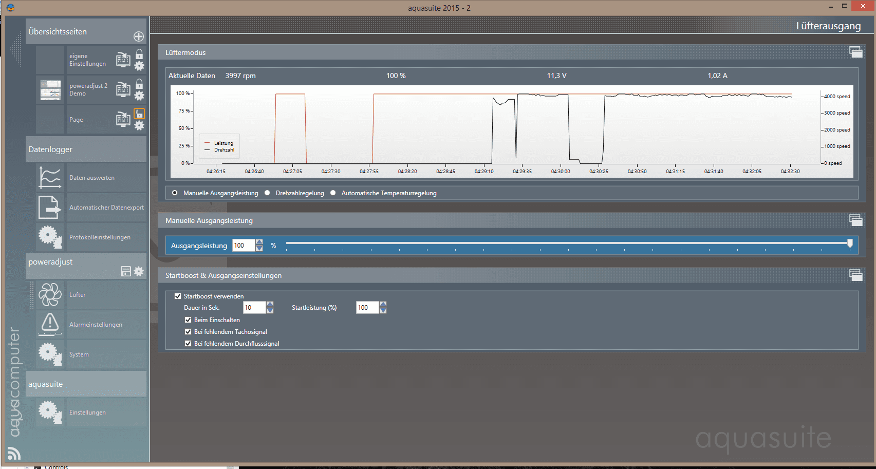

meine Laing Dcc steigt sporadisch aus. Ich lasse sie auf 85% Prozent über Aquasuite laufen. Ich hatte es bis jetzt 2x. In-game und der PC ging aus. Das 2x achtete ich drauf und switchte um auf den Desktop. Siehe da pumpe aus.
Erst nach ~10min bekam ich sie wieder zum Laufen.
Sind solche Probleme bekannt ? Die pumpe ist nichteinmal 4 Monate alt

Wie weit soll ich runter ? 85% sind momentan 91 L/h wo vor meinem Problem noch 109 L Liefen.
Das finde ich ebenfalls komisch das sind fast 20 Liter unterschied.

Nach einigen Minuten läuft sie wieder, vorausgesetzt ich unterbreche die Stromzufuhr.
unterschiede im durchfluss kommen alleine schon durch wechselnde wassertemp., ansonsten kann auch sein das sich etwas dreck im kühler abgesetzt hatt
