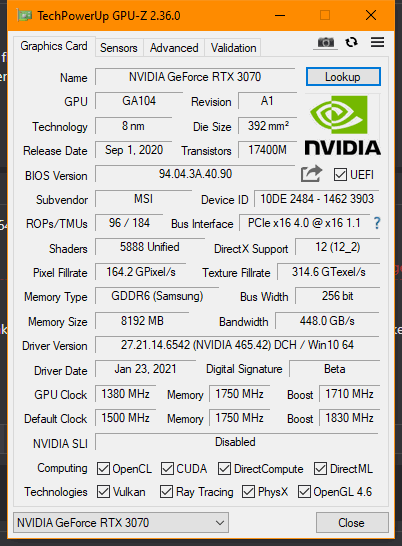

Habe gerade bei meiner MSI 3070 Gaming X Trio das neueste Bios geflasht was laut Techpowerup das 94.04.3A.40.90 wäre und ist vom 2020-11-29. Allerdings zeigt mir GPU-Z nach wie vor wie bei meinen Original Bios 94.04.25.80.C6 das selbe Release Date an von 1 Sept 2020 ist. Sollte da nicht November stehen? GPU-Z ist die aktuellste Version drauf.
Stimmt, wo sehe ich dann aber das echte Release Datum vom Bios wenn nicht mit GPU-Z?
Die Bios Version ist ausschlaggebend das compile date ist überflüssig.
Nur bei denn Nummern sieht sich doch keiner aus vor allem wenn dann Buchstaben dabei sind.
Ob das eine software ausliest keine Ahnung.Aber mit einem Hexeditor lässt sich die stelle finden 0x09238-0x0923F.
GPU Z zeigt es doch an unter Advanced. Hab denn Tipp in Discord bekommen.
Wieder was gelernt. Da stehen auch Powerlimit usw damit kann man was anfangen.
Also das Bios mit denn Nummen ist neuer. Gut zu Wissen.
