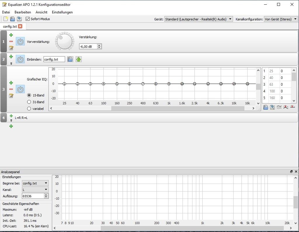

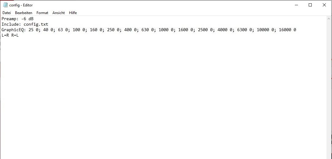

Danke, das klingt gut. Aber ich bekomme es leider nicht hin.
Im Editor habe ich nun folgendes stehen (siehe Foto)
Im Konfigurationseditio ist nun untert Punkt 4 auch der Text zu finden. Die Lautsprecher sind allerdings nicht vertauscht.
Habe ich noch etwas vergessen?
Wie @Shorle korrekt anmerkt, fehlt das COPY: davor. Du brauchst übrigens die anderen Settings nicht zu aktivieren (der aktivierte Pre-Amp dämpft bei dir aktuell die Lautstärke um 6db - ich weiß nicht, ob du das so willst).
Du kannst dir auch die Equalizer APO Extension Peace dazu installieren. Diese bietet eine hübschere Oberfläche und du kannst darüber Einstellungen einfacher vornehmen. Für deinen Anwendungsfall klickst du darin (rechts mittig) auf "Effektpalette" ("Effects") und wählst im neuen Fenster (oben links) "Kanäle tauschen" ("reverse channels") aus. Hier gibt es 2 Varianten: "vorher" und "nacher", womt gemeint ist, ob der Kanaltausch vor oder nach den ganzen weiteren Einstellungen innerhalb von Peace bzw. Equalizer APO erfolgen soll. Da du sonst ja nichts einstellst, ist es gleich, ob du "vorher" oder "nachher" wählst.
