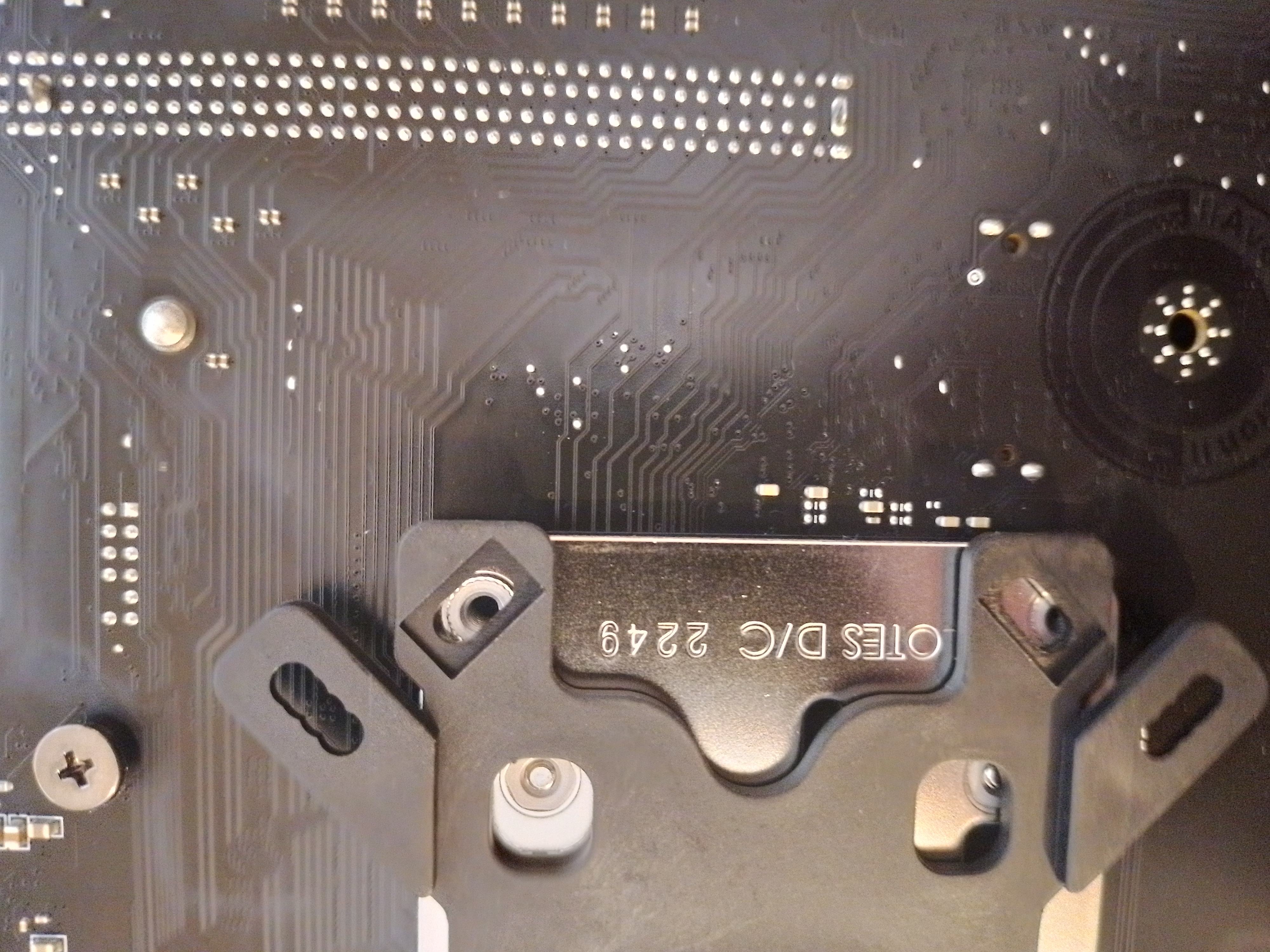

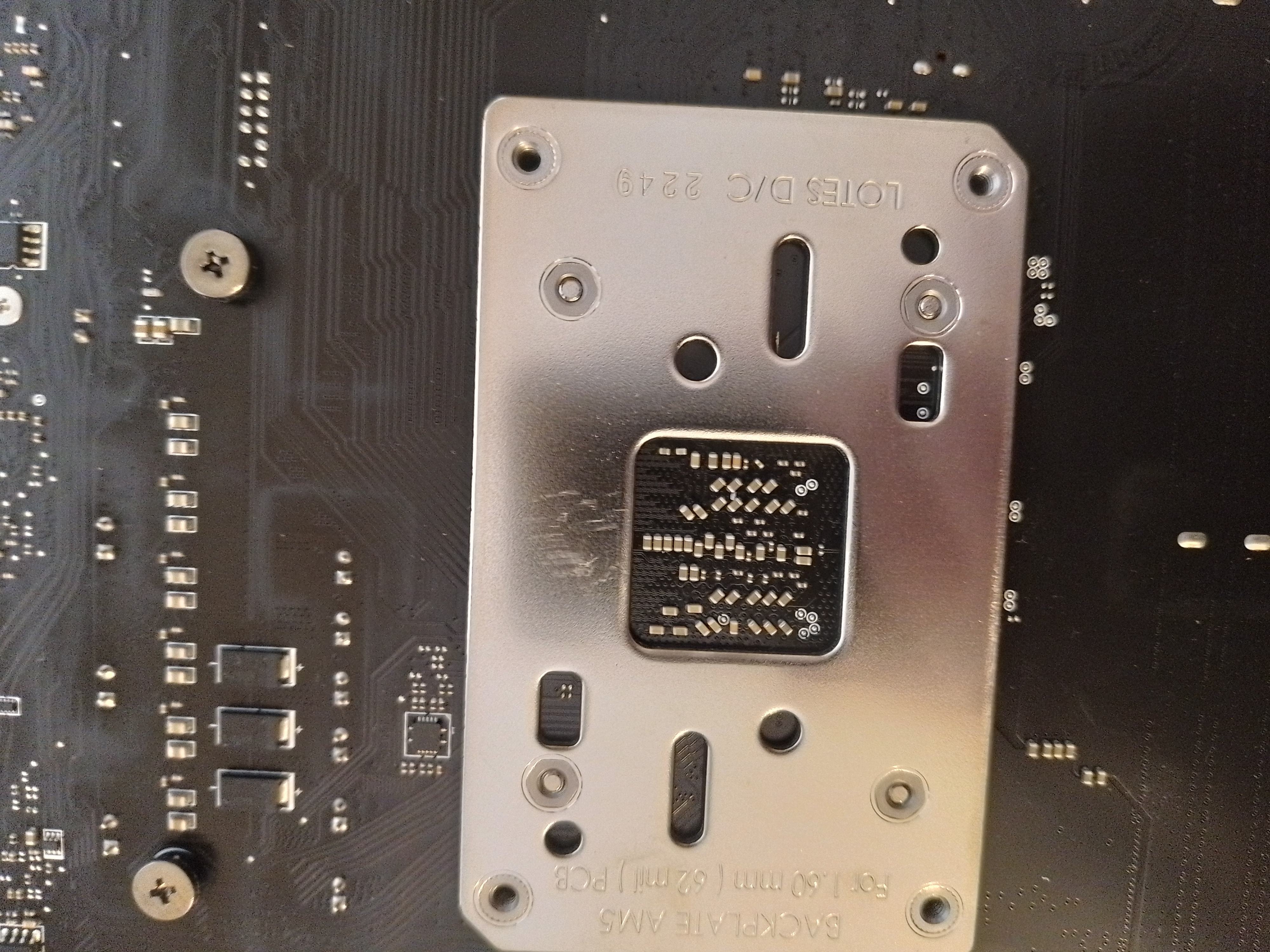

Bilder sagen mehr als 1000 Worte. Wie soll das Dinge auf ein AM5 Board gehen ? Die Schrauben gehen da gar nicht durch.... !?
Für AM5 keinerlei Erklärung oder entsprechendes Montagekit....

Da der LC-CC-120 ne eigene Backplate schon für AM4 nutzt ist er ohne n weiteres Kit nicht mit AM5 kompatibel. Wenn du den Kühler weiter nutzen willst wirst du bei LC-Power nach nem AM5 Mounting Kit Fragen müssen.
Nur die Kühler, die die AMD Backplate auf AM4 nutzen sind auch ohne neues Mounting Kit mit AM5 kompatibel.

stimmt so müsste ich es probieren ich hab die schrauben von der anderen seite durch wie bei der AM4 Vorgehensweise, nur eben mit den anderen schrauben

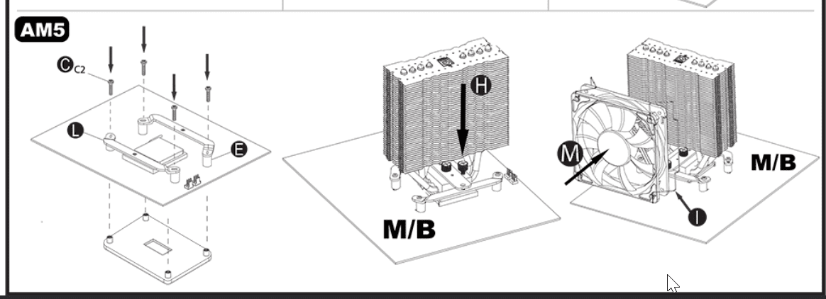

wo hast du das gefunden ?
war auch auf der HP.... wieso finde ich sowas immer nicht !?
Da war auch nur der Plan der auch beilag
