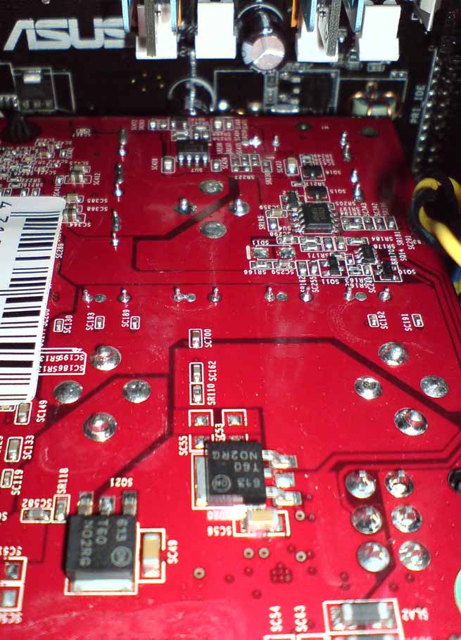

ontheotherhand schrieb:
http://img241.imageshack.us/img241/5540/ir0062ks9.jpg
besser hab ichs leider nicht;)
bei www.flirthermography.de gibt es die Software ThermaCAM QuickView 1.3 mit der man am Bild noch spielen kann 103MB!
Noch mal mein Lob an ontheotherhand für die Thermobilder...
Wie geplant habe ich meiner GT mal Kühlkörper auf die besagten drei ICs gesetzt, die ja nachweislich für den Speicher zuständig sind. Gingen leider keine hohen drauf, da die RAM-Slots direkt daneben sind aber besser als nix...
Und siehe da, auf einmal ist das RAM (nach einer Talfahrt bis auf 660MHz maximum) wieder stabil bis 775MHz :d :d :d
Inkl. Deep Freeze etc. auch bei Oblivion habe ich mal alles gegeben (mit HDR an) und keine Probs :banana:
Fazit: Ggf. sind die Temps der Speichercontroller der weakest link...

Q501 http://www.irf.com/product-info/datasheets/data/si4410dy.pdf auf anderen Karten gibts auch http://www.irf.com/product-info/datasheets/data/irf8113.pdf
Q502 http://www.irf.com/product-info/datasheets/data/si4420dy.pdf
U501 http://www.intersil.com/data/fn/fn9168.pdf#search="6549cbz" Auszug:Recommended Operating Conditions, Unless Otherwise Noted. VCC12 = 12V Temperature = 0 - 70°C (typical = 25°C). Refer to Block and Simplified Power System Diagrams, and Typical Application Schematic
Hier nochmal die ICs die gekühlt werden sollten (gelb umrandet)
http://img91.imageshack.us/img91/6227/asus7900gthotspoticsmarkedsg5.jpg
Soll es wirklich so sein, dass die ganzen Fehler an drei überhitzen kleinen Chips lagen???! Da einfach je einen Passivkühler drauf und der Laden läuft?
...das wäre ja mal klasse! :love:
Gibt es noch andere Leute die das ausprobiert und das Problem damit gelöst haben?
(Meiner einer überlegt sich seit geraumer Zeit ne 7900GT/X zu holen oder nicht - bin sehr verunsichert.)
Tja...ein Versuch ist es immerhin wert, da zwei Sachen klar sind:
1) Es liegt irgendwie am Speicher, weil (extremes) Runtertakten meistens hilft
2) Die ICs laufen definitiv jenseits ihrer Temperatur-Spezifikation (>90C..hallooo) und sind für den Speicher zuständig. Bei Leuten mit Mem-Voltmod sind die auch schon durchgeschmort...jetzt weiss ich wieso...90C + noch mehr Volt = *aua*
Allerdings ist natürlich nicht auszuschliessen, ob diese Chips (einmal voll überhitzt) schon bleibende Schäden haben...ich muss da noch mal weiter rumtesten...im Zweifel werden die wassergekühlt :haha:
