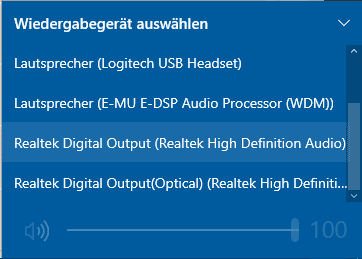

Windows zeigt mir nur den Digitalen Ausgang an. Mit dem kann ich gerade nichts anfangen.
Realtek Treiber sind installiert und der Onboardsound wird auch im Gerätemanager gelistet.
Der normale Audioausgang ( LINE oUT) erscheint aber einfach nicht.

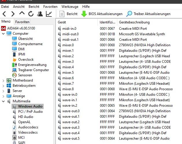

hier mal wie Aida das sieht unten kommt nichts mehr keine sorge^^
Also vom normalen line out ausgang ist nichts zu sehen obwohl da meine guten akgs dran hängen. :[

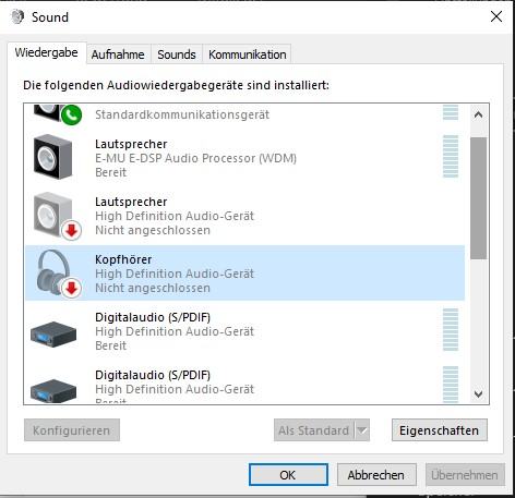

Kann der ausgang auch defekt sein? Wie könnte ich das testen?

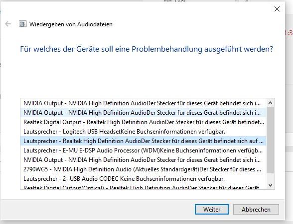

Bin verzweifelt. Es bleibt hartnäckig beim Status "Nicht angeschlossen" :[

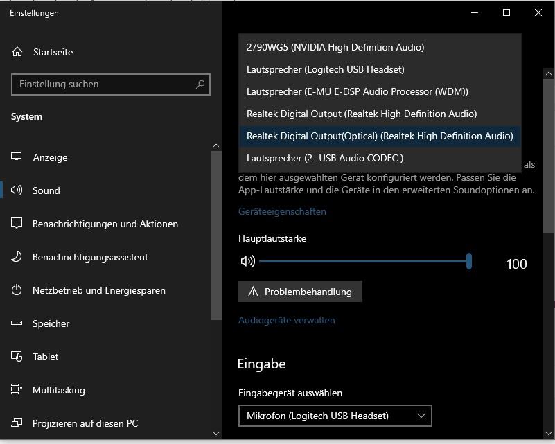

habe das jetzt nochmal genauso gemacht. Es sieht weiterhin so aus, dass der analoge Ausgang garnicht gelistet wird und als default ein digitaler ausgewählt ist, obwohl der Kopfhörer natürlich an der (grünen, mittleren)Klinkenbuchse hängt.
