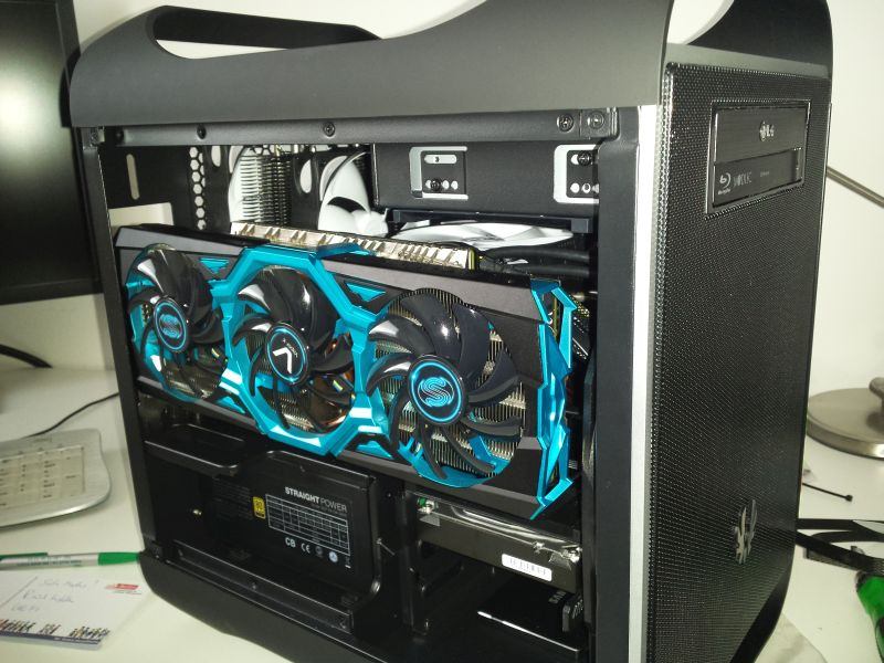

So... es ist vollbracht!!!
Habe alles in den letzten Tagen verbaut und auch schon am Freitag meine hübsche Sapphire R9 290 Vapor-X
OC 4Gb GDDR5 erhalten.
Sie passt von der breite auf den nm genau ins Prodigy M-ITX Gehäuse und ist dank nur einem Lüfter im Idle
herrlich leise (Besser sicher als die Tri-X)! ;) KLARE KAUFEMPFEHLUNG ! ! !
Überhaupt passt alles auf den nm genau rein (erst recht der CPU Kühler mit noch einem Gehäusekühler hinter
dem Kühlkörper war ein kleiner Kraftakt).
Läuft jetzt aber alles wie am Schnürchen. Sehr leise und selbst unter Last (1 Std. Assasins Creed BF und 2 Std.
Metro Last Light mit allen Grafikeinstellungen bei beiden auf max.) lag die CPU Temp. Bei max. 55 Grad und die
GPU Temp. Bei 71 Grad.

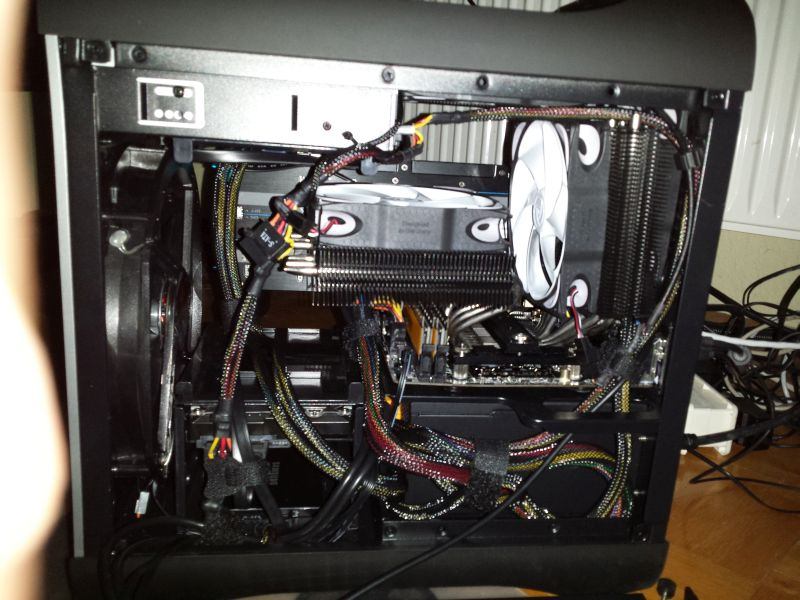

Ein kleines Problem hab ich aber noch. Die 4 120mm Noiseblocker Lüfter sind alle mithilfe eines solchen Verteilerkabels miteinander
verbunden und bei CPU-Fan am Mainboard angeschlossen. (Der Spectre ist beim Gehäuse-Fan-Anschluss auf
dem Mainboard angeschlossen.) Nun habe ich das Problem das ich weder im Bios noch mithilfe von Software die Drehzahl
der 4 120er steuern kann. Die laufen die ganze Zeit auf max ( 1200rpm). Beim Spectre klappt das hingegen. Wenn ich nur
einen 120er ans Board schließe klappt es auch. Also muss es doch am Verteiler liegen… geht eine Lüftersteuerung überhaupt
mit einem Verteiler? Hab ich den falschen genommen? Danke für Eure Hilfe!
Hier nochmal alle verbauten Komponenten:
Gehäuse: Bitfenix Prodigy M-ITX in schwarz
CPU: Intel I7 4770K
Mainboard: ASRock Z87E-ITX
Grafikkarte: SAPPHIRE R9 290 OC Vapor-X TRI-X 4 GB GDDR5
RAM: 16 GB (2x8) Crucial Ballistix Tactical DDR3-1600, CL8
NT : be quiet! Straight Power E9 580W
CPU-Kühler: Prolimatech Genesis CPU-Kühler Black Edition
Lüfter für den CPU-Kühlkörper: 2x 120mm Noiseblocker NB-eLoop Fan B12-2
Gehäuselüfter: Oben und Hinten jew. ein 120mm Noiseblocker NB-eLoop Fan B12-2 und in der Front einen 230mm BitFenix Spectre (blue LED)
...brauchte zusätzlich noch ein Verteiler um alle Gehäuselüfter anzuschließen.
Laufwerke: 1x 3,5 HDD (3TB), 1x SSD (256GB), 1x optisch LG BH16NS40
Motherboard, CPU und Netzteil von Alternate, die GPU von Klarischt und der Rest im Laden bei Caseking (hier in Berlin) gekauft (Da kriegt man sogar ne Cola für die Wartezeit :haha: )
Preis (ohne die Laufwerke): 1250€
PS: Der ist jetzt zwar kein Leichtgewicht lässt sich aber trotzdem prima transportieren und nimmt weniger Platz weg als mein altes sperriges Geh. ;)
Und zum Schluss noch ein paar Bilder:
Dazu kann ich nur sagen: Supergeil :hail: :d
Ein wirklich schickes System hast Du da gebaut :)
Meinst Du sowas? --> http://geizhals.de/bitfenix-alchemy...uefter-20cm-bfa-msc-m33f12vrr-rp-a821694.html
Oder zum Anschließen am Board? --> http://geizhals.de/nanoxia-3-pin-luefter-y-kabel-60cm-a834539.html, die gibt es auch mit 3pin auf 4x 3pin, aber ich würde dem Lüfteranschluss des Boards nicht mehr als 2 Lüfter zumuten.
Ist der 230er BitFenix Lüfter ungeregelt nicht viel zu laut? Ich habe den selbst und ertrage ihn nur bis 400rpm ;)
@ Alter Schwede:
Also ich habe sowas: Caseking.de » Lüfter » Adapter-Kabel » Arctic PWM Verteiler-Kabel 40 cm - sleeved black/black
Der BitFenix 230er kann (und wird) geregelt. Nur die anderen 4 die ja mit den Kabel oben miteinander und mit den Mb verbunden sind lassen sich leider nicht regeln... und ich weiß nicht warum?!
Gibt es da noch irgendwelche zusatzteile, damit ich die regeln kann (meine jetzt aber keinen Lüfterregler - der hat ja kein Platz wegen des Laufweks).
Du lässt 5 Lüfter an einem Mainboard-Anschluss laufen? Das würde ich nicht machen, die meisten Lüfteranschlüsse sind bis 1 Ampere, also 12 Watt spezifiziert. Das könnte knapp ausreichen, allerdings sind die Anlaufspannungen viel höher, so dass der Anschluss durchbrennen könnte.
Wie wäre es mit einer externen Lüftersteuerung? --> http://geizhals.at/eu/nzxt-sentry-lxe-externe-lueftersteuerung-5-kanal-senlxe-001-a547011.html
Alternativ könntest Du ein 7V auf 12 V Adapterkabel oder 5V auf 12 Volt nehmen.
Naja, im Prodigy braucht man schon einen guten Durchzug im Gehäuse, und es sind ja "nur" 3 Gehäuselüfter und 2 CPU-Kühlerlüfter.
Ich hätte es so gemacht: Für die CPU-Kühlerlüfter hätte ich die PWM-Variante der eLoop's gekauft und per http://geizhals.de/nanoxia-4-pin-pwm-y-kabel-30cm-a834636.html an den CPU_FAN Anschluss geklemmt, dann regelt das Board die CPU-Kühlerlüfter.
Für die beiden kleinen Gehäuselüfter ebenfalls die PWM Variante und per Y-Kabel an den 2. Lüfteranschluss des Boards, und für den 230mm Lüfter hätte ich einen 5 oder 7V auf 12V-Adapter gekauft und den am Netzteil angeschlossen.
