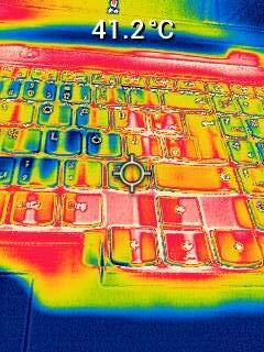

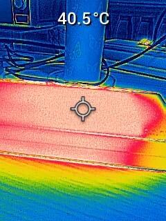

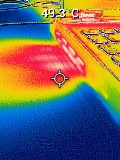

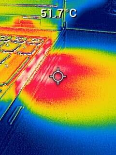

Temperaturen:
Ich habe mir aus der Arbeit eine FLIR Wärmebild Kamera ausgeliehen und damit die Temperaturen aufgenommen unter Last nach 30min Battlefield V:
Die CPU Temperatur lag dabei laut HWinfo bei max. 91°C und die GPU Temperatur bei 77°C.
