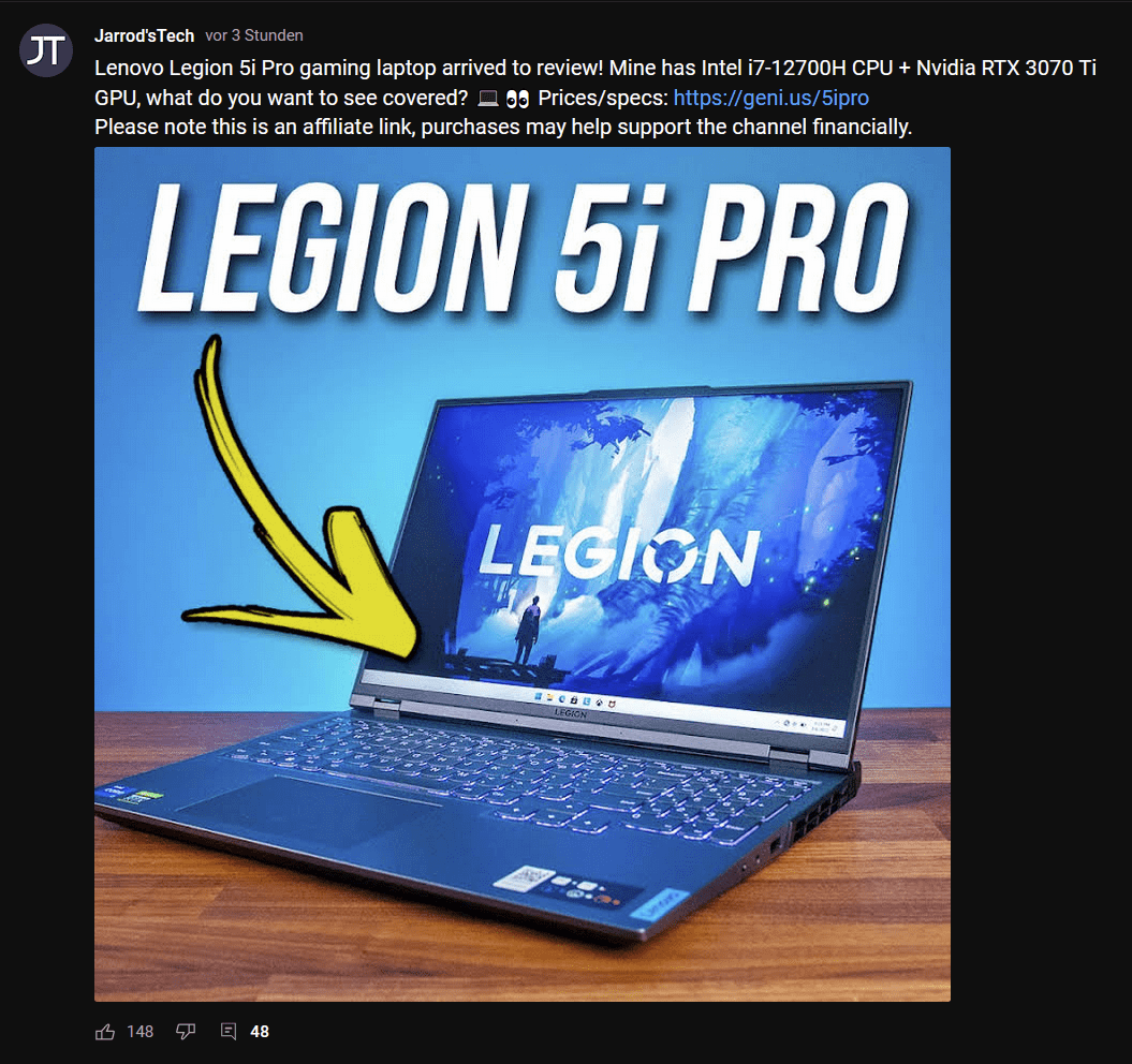

Ich würde erstmal das Review von Jarrod abwarten und gucken, wo sich Leistung, Temps und Lautstärke einordnen.

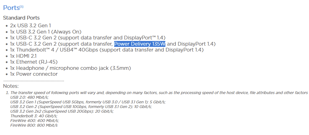

Hat die RTX3070Ti wirklich nur 125Watt wie auf der Homepage angegeben?
Oder 125W + 15W wie die RTX3070 beim Vorgänger?
Welche Komponten sind verbaut?
Wlan, RAM, SSD, ...
Ist der USB C 3.2 Gen 2 Anschluss 2x1 oder 2x2 (sprich 10GB oder 20Gb)?
150W hat da AFAIK nur das 16IAH7H.
Warum sollte Lenovo da falsche Angaben geben?
Natürlich hat die Kiste immer 1x Thunderbolt 4 / USB4 40Gbps (support data transfer and DisplayPort 1.4) aber nix USB C 3.2 Gen 2x2 und das 16IAH7H definitiv auch nicht!
Aber bisher war da das i in Legion 5i Pro nur die Bezeichnung für die Kiste mit Intel CPU und bei ner solchen waren die Kisten absolut identisch, dann müßten aber absolute Dummdödel bei Lenovo die Specs verbrochen haben!
Das spricht übrigens auch dafür, dass die Kiste halt kein 16IAH7H ist oder halt ein kastriertes...
Wlan, RAM, SSD, ...
Die hat 135W + 15W Turboboost
Ich habe ebenfalls ein 12700h+3070Ti Legion 5 Pro hier liegen. Habt ihr auch das Problem, dass die Lüfter auch im Idle nicht abschalten? Das Legion ist dadurch bei normalen Arbeiten relativ laut.
Warum Lenovo dass machen sollte kann ich dir nicht sagen. Ist aber wohl so.
Siehe Feedback vom Besitzer DirkW - 135W + 15W
Spannend ist ja auch einmal steht TB4 beim Sheet aber 1x Thunderbolt 4 / USB4.
Bei USB 4 wären ja auch 20Gbps verpflichtend.
Der Vorgänger hatte zwar 2 TB4 Ports aber keine 20Gbps Unterstützung.

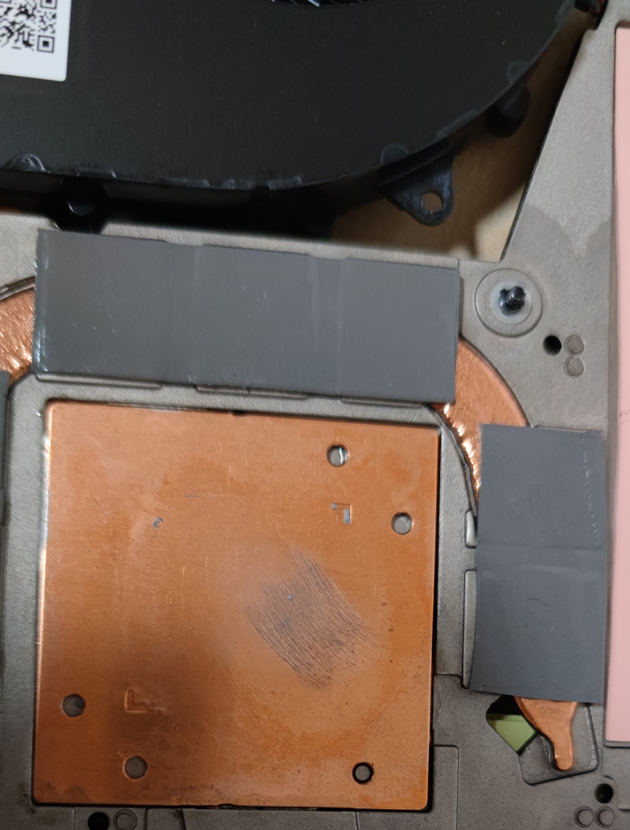

Ich wollte die Wärmeleitpaste erneuern von meinem Legion 5i Pro Gen 7 Typ 82RF und musste feststellen, dass unter der 3070 Ti ein Kratzer auf der Vaper Chamber ist. Die Wärmeleitpaste darüber war aber ganz normal. Sieht danach aus als ob bei der Produktion ein Fehler passiert wäre ?

Jarrods Test ist inzwischen online:
Allerdings wird für mich nicht wirklich klar, wie der Laptop jetzt für meine Anwendungsfälle (Bilder- und Videobearbeitung) und Lautstärke einzuordnen sind.
