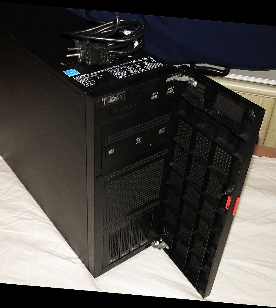

Vor ein paar Tagen habe ich mir für 250 Euro bei Kleinanzeigen via Abholung folgenden gebrauchten Server angeschafft:
Lenovo ThinkServer TS460
Type: 70TT
Big Tower mit ca. 25 KG
Die Größe ist leider der einzigste Nachteil für mich wegen Platzmangel in der Wohnung.
Und von der Lautstärke kann man ihn über Nacht laufen lassen, aber dann in einem anderen Raum hinstellen.
Im Schlafzimmer sollte er nicht stehen.
Baujahr von meinem: 07/2017
Der TS460 wurde von 2017 bis 2019 gebaut, also vom Alter her noch recht frisch für 2022
Ehemaliger Neupreis: 1500 bis 2500 Euro je nach Ausstattung.
Ich denke mal, das dieser Mercedes Benz gute 20 bis 30 Jahre halten wird,
aufgrund der Enterprise / HighEnd / Langlebigen und Robusten Hardwarekomponenten.

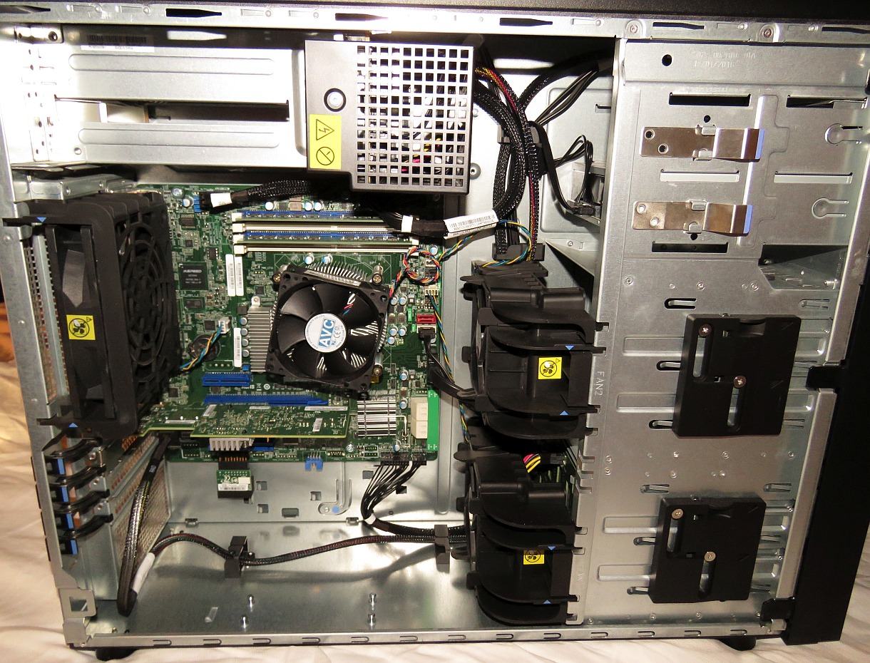

Folgende verbaute Hardware konnte ich Anhand der Datenzettel in dem Tower ablesen:

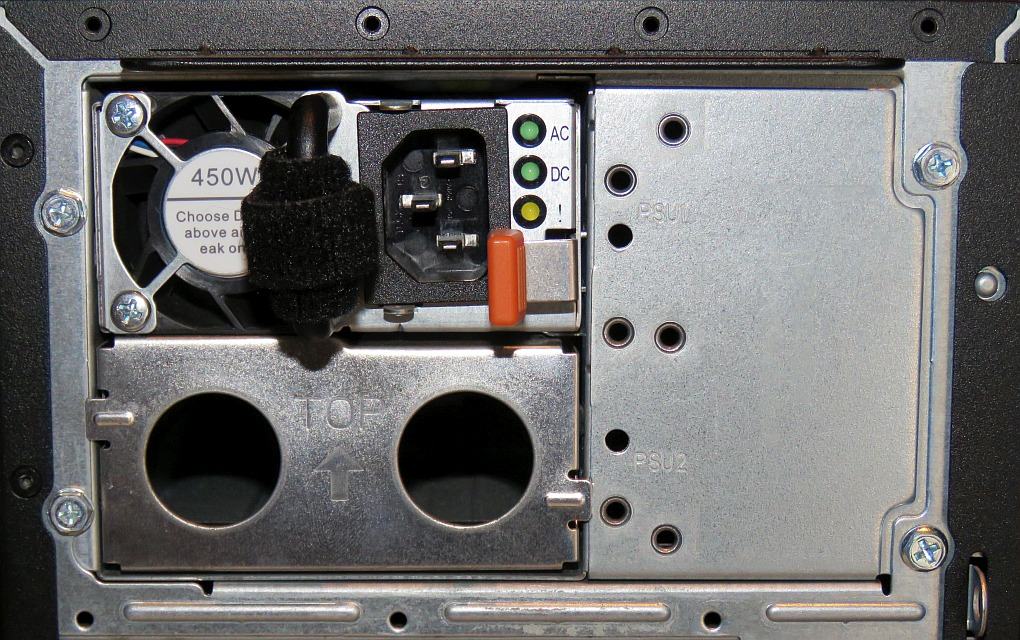

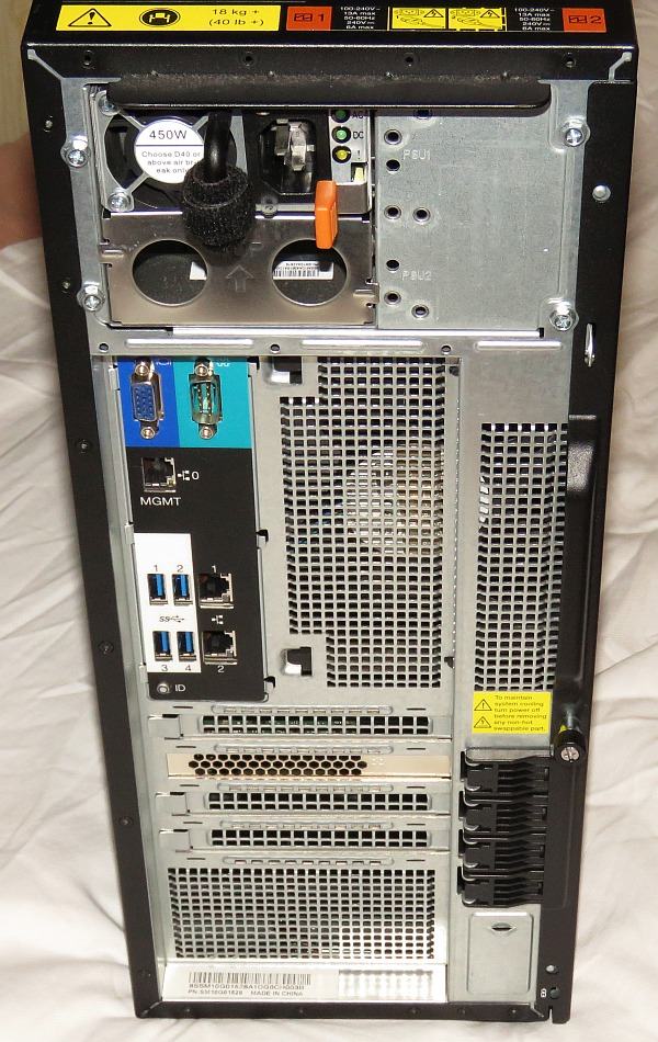

Flex PSU Netzteil mit 450 Watt
Darunter in dem 2.ten leeren Schacht passt noch ein zweites Flex PSU Netzteil rein.

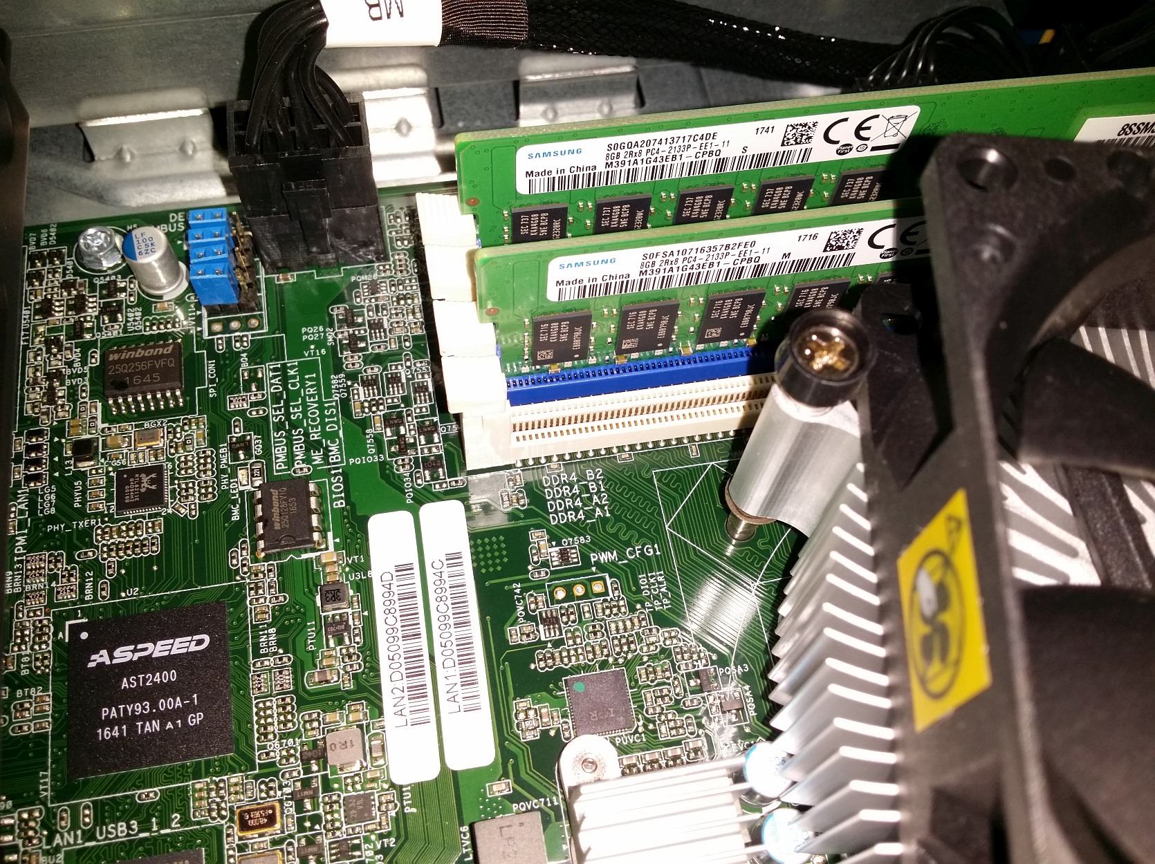

Mainboard: TS460MB / Intel / ASPEED AST2400
CPU: Intel Xeon E3-1220V5
RAM: 2x 8 GB / Samsung M391A1G43EB1-CPBQ / U-DIMM / ECC / DDR4 mit 2133MHz
4x 3,5 Zoll Festplatten von WD Blue mit je 1 TB

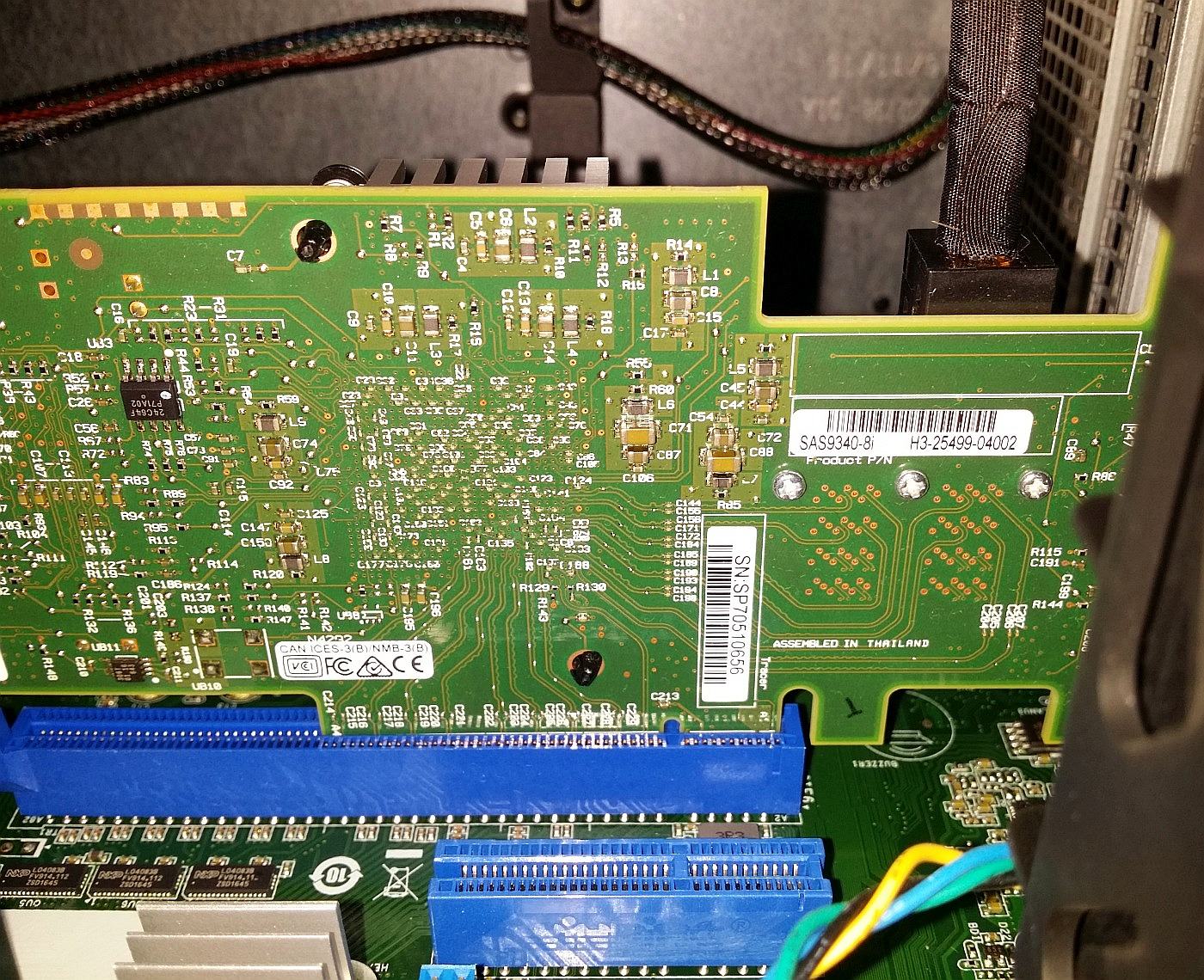

LSI MegaRAID SAS 9340-8i
Laut LSI RAID Controller Liste, sollte dieser Controller ja HBA Fähig sein wegen TrueNAS Stabilität.

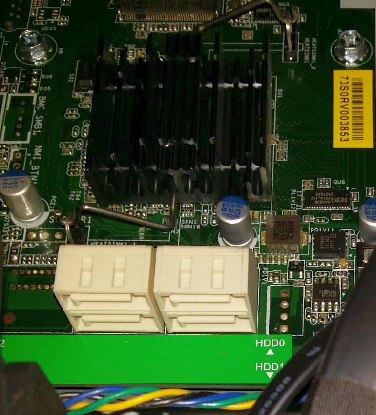

Dafür wird das oben verbaute DVD-Laufwerk abgeklemmt und an der Stelle kommt dann eine kleine SSD Festplatte rein.

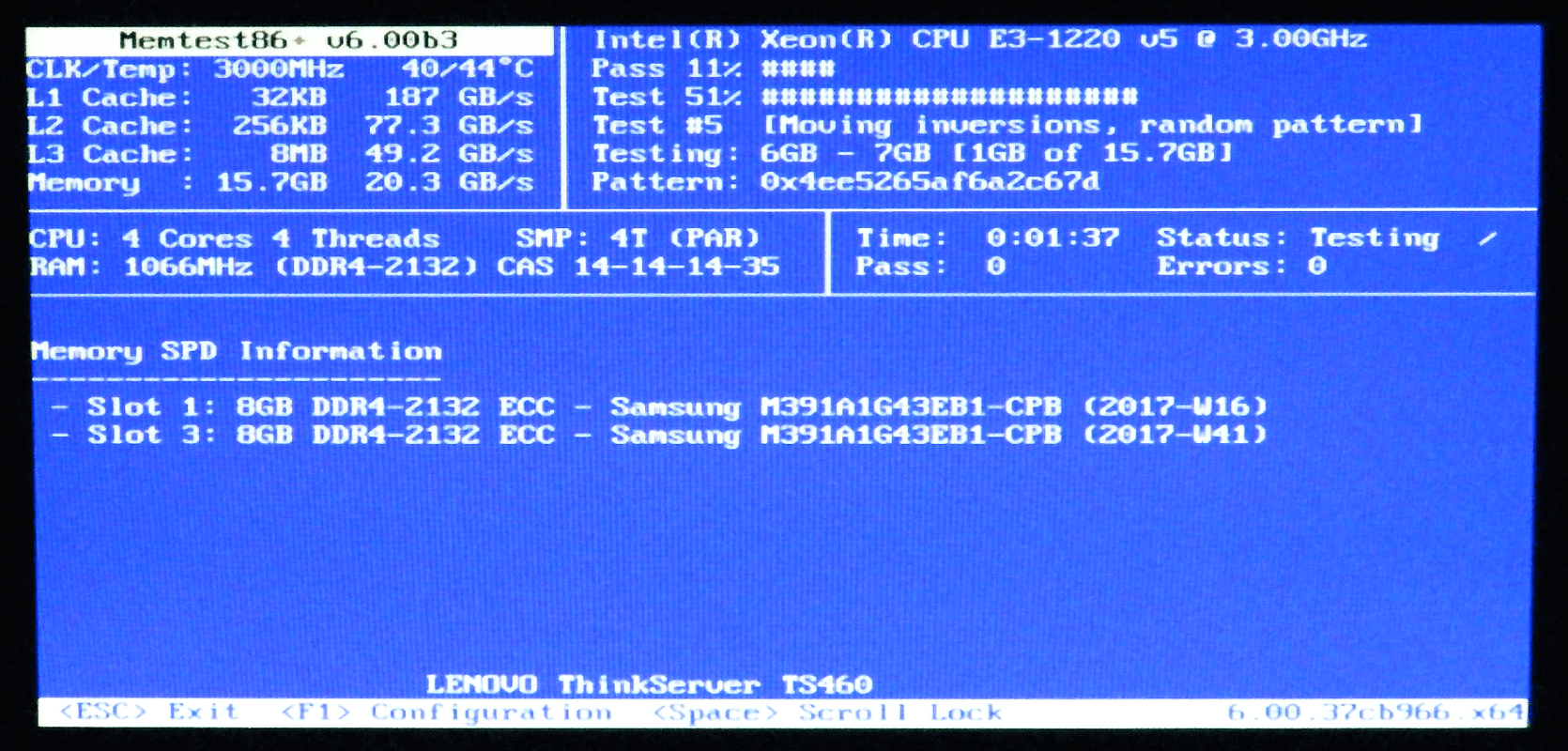

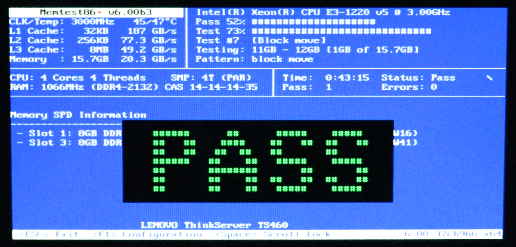

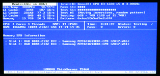

So und der erste Probelauf von meinem TS460 mit MemTest ist auch schon durch (Siehe Fotos)
Macht das was aus, wenn der Arbeitsspeicher auf dem Mainboard im Sockel 2+4 im Dual Channel belegt ist?
Eigentlich sollte ja die Reihenfolge bei Sockel 1+3 beginnen...
Komisch im Bios siehe Foto Nr.3 steht die RAM Sockel Belegung auf 2+4
