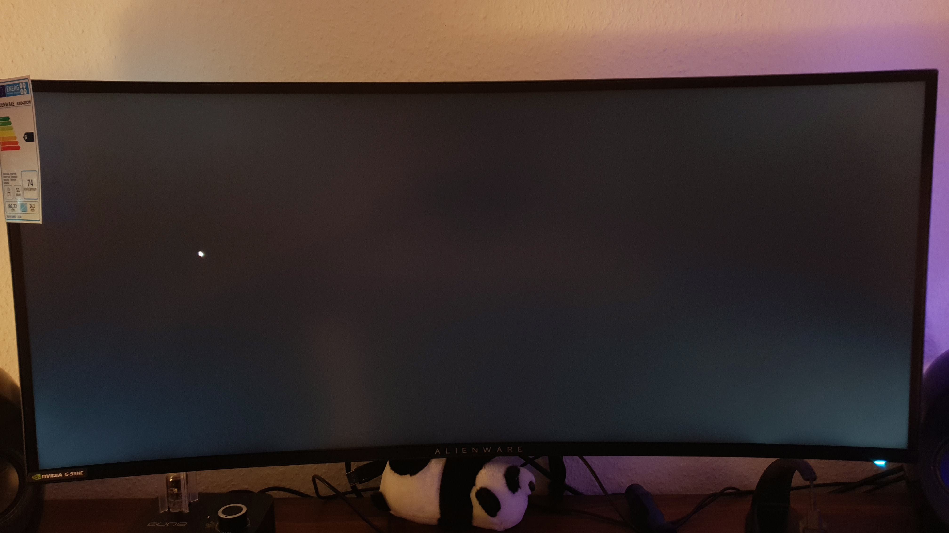

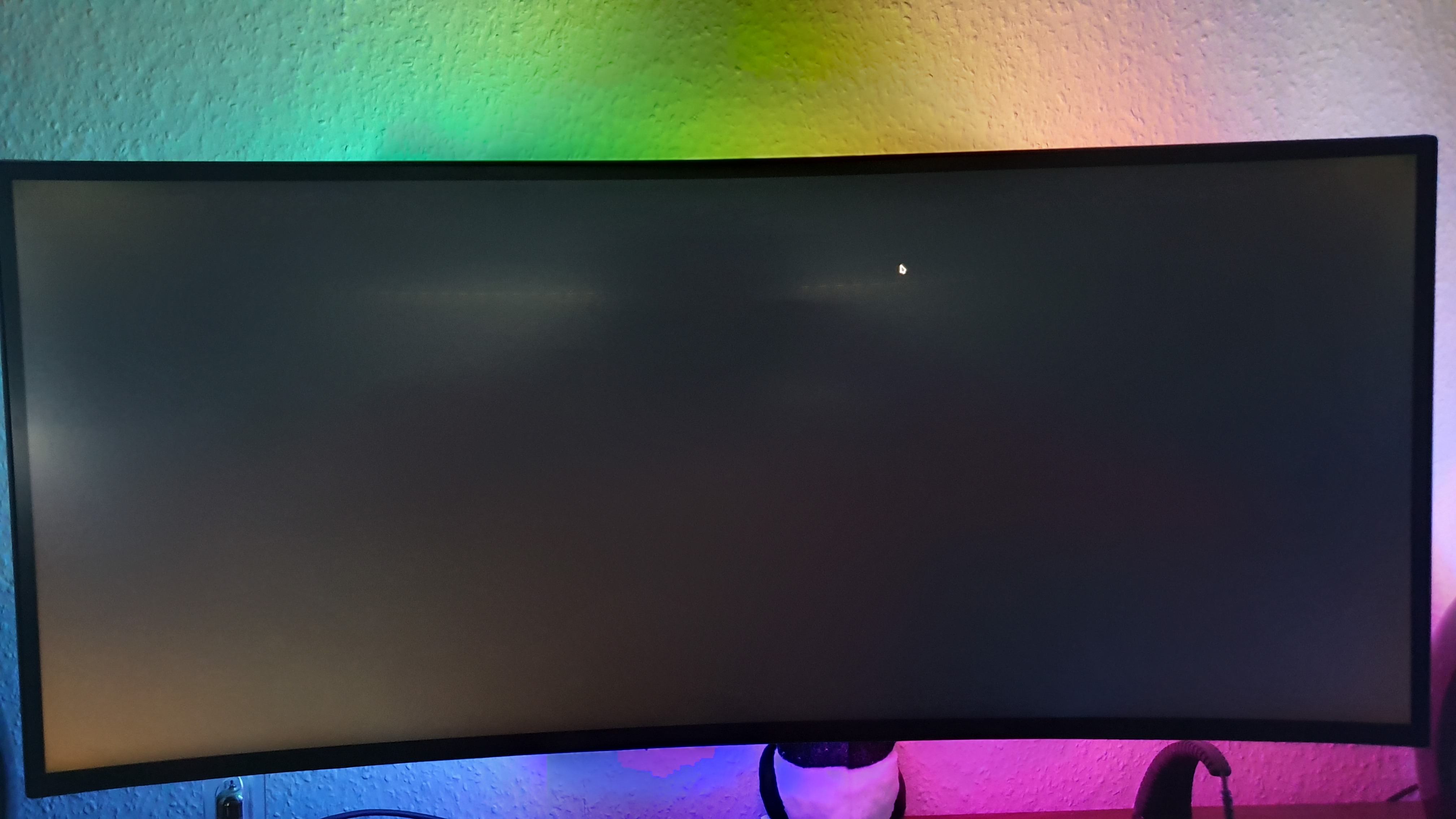

Jap, beim 1. Monitor hätte ich es nicht ausgehalten
Mein LG ähnelt dem 2. Bild
