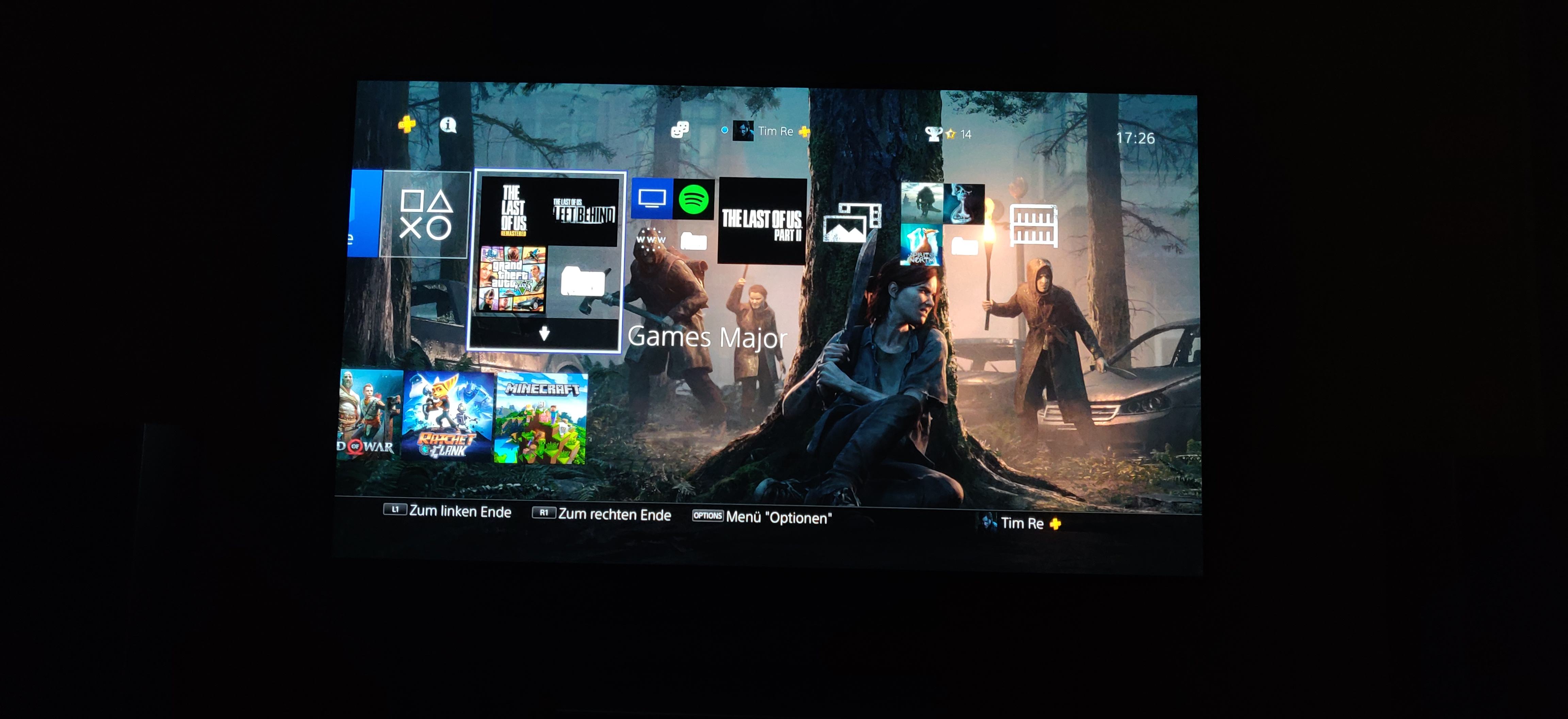

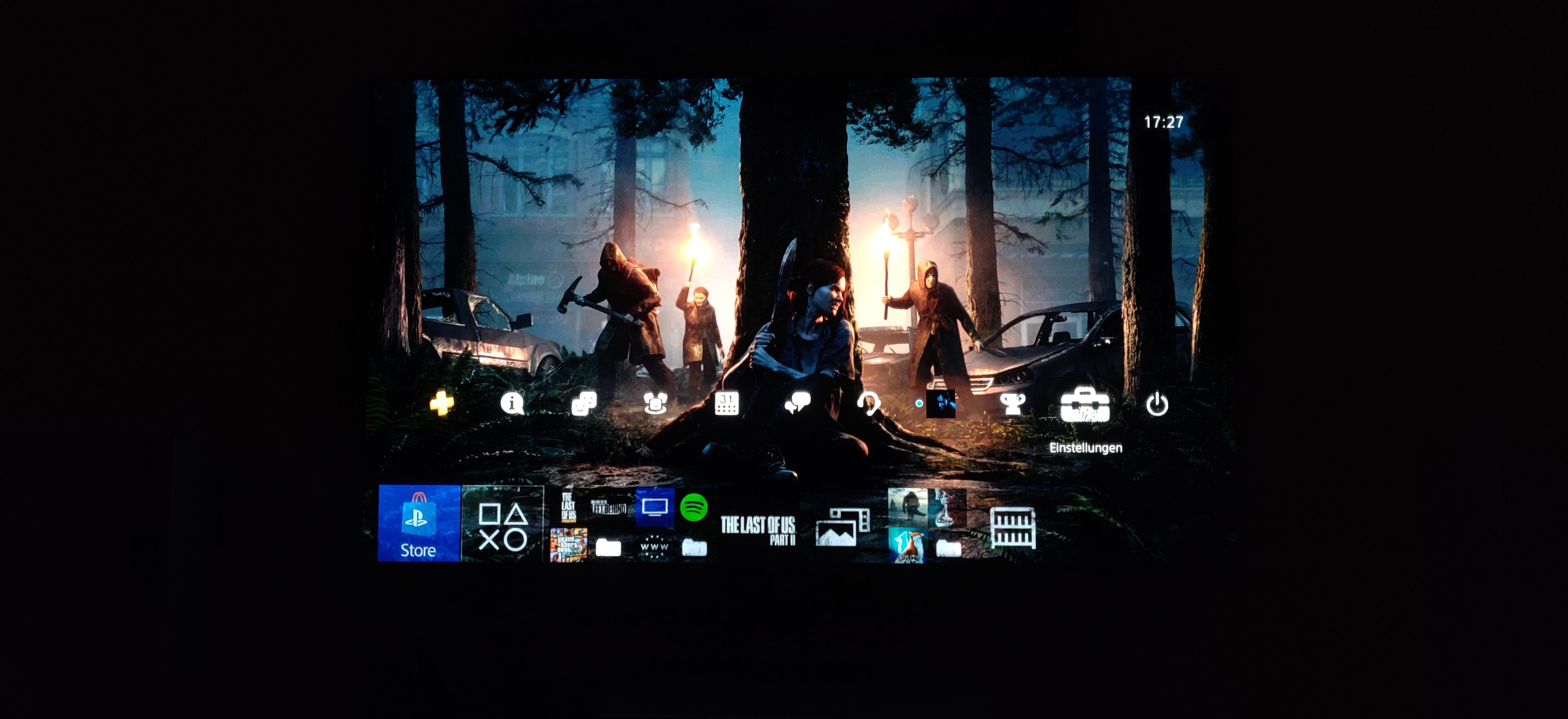

Sobald ich aber auf Schwarzwert Auto oder Hoch schaltet kriegt das Bild merklich einen Grauschleier.
Hier mal die Bilder.
Das hier die korrekte Einstellung, bei der sowohl am TV, als auch an der Quelle der Schwarzwert auf "Hoch"/"Full" gestellt ist:
Hier ist der Schwarzwert auf der Quelle auf "Niedrig", beim TV auf "Hoch":
Hier ist der Schwarzwert der Quelle auf "Hoch" und beim TV auf "niedrig":
Zu beachten ist: Die Kamera im Smartphone ist jetzt natürlich nicht so geil
Zwischen Bild 1 und Bild 2 ist der Unterschied entsprechend gering. In der Praxis ist es aber deutlich
sichtbar, dass Bild 2 ausgeglichen ist und der Schwarzwert nicht mehr stimmt. Im direkten Vergleich mit Bild 1 sollte
man aber gerade an den Schatten an den Bäumen auch sehen, dass diese deutlich aufgehellt sind.
Beim letzten Bild sollte man allerdings ganz gut den Black Crush erkennen.
Klar wirken da die Farben und gerade auch das Schwarz intensiver. Es ist so aber
eben nicht korrekt und du verlierst halt enorm viel Details.
Festzuhalten ist also:
Bei RGB Voll/Hoch in der Quelle immer RGB "Hoch" am TV einstellen.
Bei RGB Begrenzt/Niedrig immer RGB "Niedrig" am TV einstellen.
Es mag zwar ggf. im ersten Moment so aussehen, als würde das Bild ausbleichen, wenn du von dem Setting mit dem Black Crush
auf die korrekten Einstellungen wechselst. Aber das täuscht einfach nur, weil durch den Black Crush das Bild auch total "gesättigt" wird.
Zur Sicherheit kannst du den Kram eben "verifzieren", dass bei Hoch/Hoch Niedrig/Niedrig nichts ausgeblichen ist.
Dazu kannst du dann einfach einen Film mit Kinobalken oder z.B. das Video hier starten (beachte ggf. HDR/SDR Einstellungen):
Ist das Schwarz dort nicht aufgehellt, ist da alles korrekt bzw. das Ausbleichen eben nur eine optische Täuschung.
